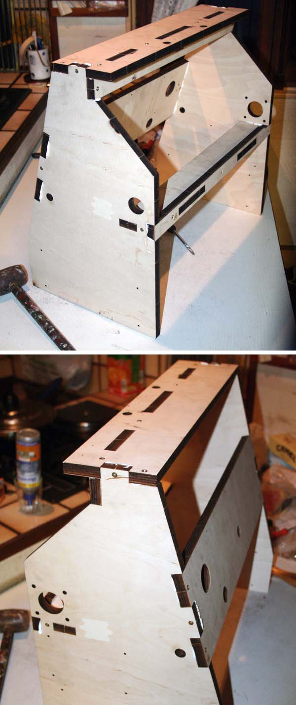

Assemblage de la table (Axe X) ; toutes les pièces sont découpées au laser et numérotées.

Le montage du châssis inférieur
![Mini Fraiseuse CNc en Kit 1312](https://i.servimg.com/u/f67/14/07/22/66/1312.jpg)
... et du châssis supérieur
![Mini Fraiseuse CNc en Kit 1411](https://i.servimg.com/u/f67/14/07/22/66/1411.jpg)
Les sous ensemble montés

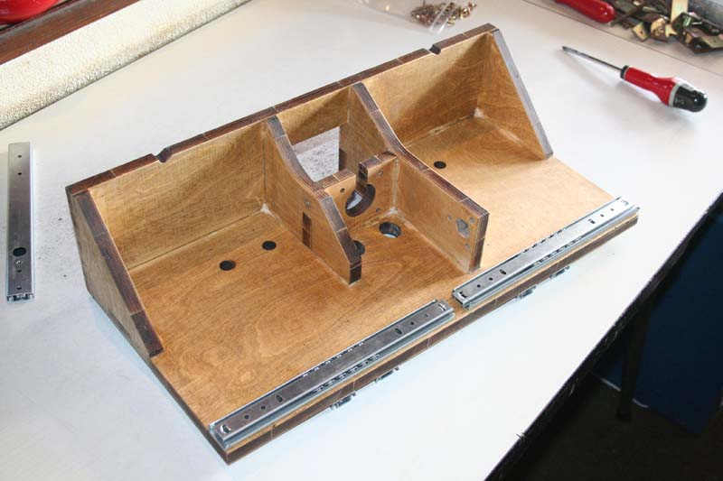

Suite du montage de la machine.
Aujourd'hui montage des glissières, de la table (axe X) et de l'ensemble moteur/vis/ecrou.
Les 4 glissières de l'axe X ; course totale annoncé 500 mm (réelle 540mm)
![Mini Fraiseuse CNc en Kit 2112](https://i.servimg.com/u/f67/14/07/22/66/2112.jpg)
Tous les trous de fixation sont pré-percés ; pas de problème pour aligner les glissières.

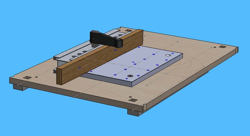

La fabrication des faux tenons avec la CN m'a donné une idée ; celle de réaliser à la CN un certain nombre d'opérations qui se font normalement à la toupie, avec laquelle je ne suis pas à l'aise du tout et ou je tue deux pièces sur trois.
Bizarre me direz vous !
Il y a plusieurs raisons à cela.
- Je travaille principalement des bois de petite taille, et j'ai souvent des problèmes pour guider mes pièces ou tout simplement pour qu'elles ne passent pas tout entière dans le puis de toupie ! , c'est d'ailleurs une des raisons qui m'a poussé à me refaire une défonceuse sous table ; je me fais moins peur
- Ma toupie est en fait un combiné ; ce qui implique de démonter et dérégler guides et accessoires à chaque changement de fonction, c'est plutôt pénible, d'autant plus que sur ce genre de machine il n'est vraiment pas évident de revenir exactement au réglage précédent après avoir tout chamboulé.
- J'ai de gros problèmes de précision, du à la machine mais aussi certainement à un manque d'expérience de ce genre de machine. Mon plus gros soucis étant les coupes à 45° pour les cadres ; la plus petite erreur d'angle est catastrophique au final car multipliée par le nombre de coupe (soit x8 pour un cadre)
J'ai donc décidé de fabriquer un montage destiné à se placer sur la CN et à maintenir un bois en place pendant un usinage en bout.
L'ensemble sera constitué d'une plaque d'aluminium de 15 mm d'épaisseur sur laquelle viendront se fixer règle, presse, martyr et qui comportera des trous taraudés un peu partout pour maximiser les possibilités de fixation.
Quelques vues sous SolidWorks:
![Mini Fraiseuse CNc en Kit Mont_u10](https://i.servimg.com/u/f67/14/07/22/66/mont_u10.jpg)
![Mini Fraiseuse CNc en Kit Mont_u11](https://i.servimg.com/u/f67/14/07/22/66/mont_u11.jpg)
![Mini Fraiseuse CNc en Kit Embase10](https://i.servimg.com/u/f67/14/07/22/66/embase10.jpg)
La table de la machine, ainsi que le plateau martyr seront munis d'une rainure de positionnement pour une mise en place rapide du montage.
2 martyrs sont prévus ; un sur la règle comme sur une toupie, plus un qui pourra se visser sur la table afin de pouvoir usiner une pièce en appui (non représenté). La règle pourra se régler soit à fleur de la table, soit débordante (usinage 'dans le vide') soit en retrait (usinage en appui sur la table)
Usinage de la tablette en alu
