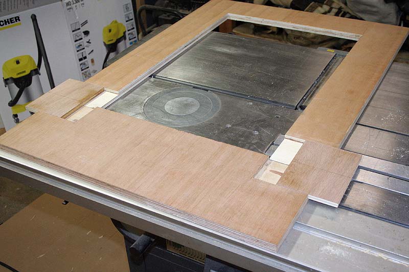

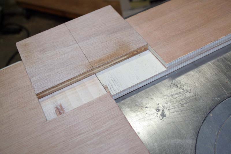

Pour abouter les deux parties, je vais ajouter une pièce de 9mm d'épaisseur également en CP.
CNC BZT PF 750P N°2 - Page 2 Cab1910
Usinage des bouts à la CN
CNC BZT PF 750P N°2 - Page 2 Cab2010
Puis du bandeau du bas
CNC BZT PF 750P N°2 - Page 2 Cab2110
CNC BZT PF 750P N°2 - Page 2 Cab2210
Présentation
CNC BZT PF 750P N°2 - Page 2 Cab2310
CNC BZT PF 750P N°2 - Page 2 Cab2410
et collage
CNC BZT PF 750P N°2 - Page 2 Cab2510

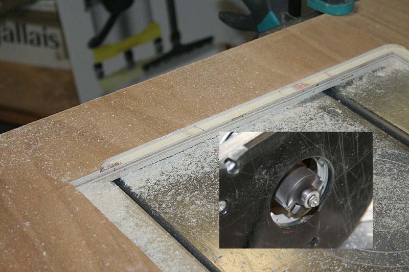

J'ai usiné sur 10.50mm de profondeur (9.5 de large) en 4 passes (3-3-3-1.5), ne sachant pas trop si ma petite défonceuse de 800W pourrait emmener cette grosse fraise en une seule passe (ou si j’arriverais à la tenir Very Happy ). Je me suis servis de la butée de profondeur rotative qui est échelonnée par pas de 3mm, puis du vernier de profondeur pour les 1.5 restants.
La feuillure terminée, et les désafleurs poncés
CNC BZT PF 750P N°2 - Page 2 Cab2710
Présentée sur la cabine.
