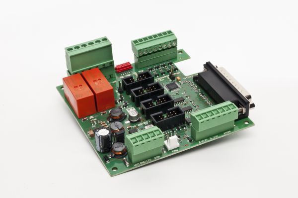

En cherchant chez BZT et chez Sorotec, je ne suis pas parvenu à savoir si Estlcam était compatible avec ce controleur ; il y a un "adaptateur" qui permet de l'utiliser avec des controleurs en port // (ST-4xxx) mais en principe les contrôleurs BZT en USB (U-STxxx) et Ethernet (E-STxxx) intègrent une carte pour EdingCNc (BZT CNC) ... et le soft est censé être livré avec .. d’où le tarif élevé du controleur.
http://www.bzt-cnc.de/en/shop/electronics/8-steuerungen/583-steuerung-u-st-433
Donc si tu a déjà Estlcam, tu pourra t'en servir pour faire le Gcode, mais tu devra piloter avec BZT CNC.
Pour être sûr, il faudrait que tu ouvre le controleur pour vérifier ce que tu a comme carte à l'intérieur ; si c'est pour EdingCNc (BZT CNC) tu devrais avoir cette carte.
![aide à Préparation et conseils Bzt_cn10](https://i.servimg.com/u/f41/14/07/22/66/bzt_cn10.jpg)
qui devrait être connectée à une autre carte rassemblant à ça.
![aide à Préparation et conseils Bergab10](https://i.servimg.com/u/f41/14/07/22/66/bergab10.jpg)
Le plus simple sera certainement de demander au vendeur ce qu'il utilisait comme soft de pilotage.

Voilà la fraiseuse est là
Pour les cartes j'ai ouvert le boitier voici la photo.
Après je n'ai aucune doc mis à part le cd fournis qui est en allemand
Ce que j'ai fait j'ai branché les 3 prises des axes de la machine sur le contrôleur
Ensuite la prise EOFF à son emplacement
la broche une KRESS 1050 sur la prise bleu du haut et enfin l'alimentation ou cela doit aller.
Lorsque j'allume le boitier cela à l'air de fonctionner.
Après j'ai installer le logiciel fournis sur le cd CNC 4.02
cela me demande si je met les drivers j'ai dis oui
Ensuite lorsque je lance le logiciel je l'ai mis en Français j'allume la machine c'est branché en USB
rien ne se passe là j'ai besoin de votre aide SVP

Installer le logiciel ne suffit pas, il faut aussi un fichier de configuration correspondant à la machine à piloter ; il faudrait demander à l'ancien proprio de te le fournir. Pour ma part je n'ai que des fichiers pour Mach3 ; pas compatibles avec BZT CNC. Pour l'utilisation de BZT CNC, je ne pourrais pas non plus t'aider, je ne connais que Mach3.

Il faudrait savoir si ton soft est configuré pour cette machine, si ce n'est pas le cas, c'est peut être pour ça qu'il ne trouve pas l'AU.
Fais une capture d'écran de la page "setup", ça donnera une idée de si c'est configuré ou non. (voir image page 31 de la doc)

La carte qui est visible sur ta photo est commune à tous les contrôleurs (c'est une breakout board en port //), par contre celle qui est cachée dessous, c'est la carte d'axe, et c'est elle qui est "liée" à Eding.
Par contre autre question y a t'il un autre logiciel pour piloter la machine avec les cartes que j'ai dans le contrôleur ?
Non, pas sans faire quelques modifs sur le controleur.

Que ça fonctionne en simulation, même avec le mauvais fichier de config, c'est normal, mais il n'y aucune chance que la machine bouge sans le bon fichier de config ; c'est lui qui va dire au soft sur quelles sorties sont branchés les moteurs, les contacts, etc ... et c'est totalement dépendant du modèle de machine ; si il ne sait pas sur quel "fil" envoyer l'info au moteur, ça ne peut pas fonctionner.
Si tu veux passer en pilotage via Mach3 à la place d'Eding, il faut remplacer la carte qui est sous la BoB par une carte compatible Mach3, comme un UC100USB ou un UC400ETH (ethernet) de chez CNcdrive, ou un Ethernet smoothstepper de chez Warp9 par exemple (c'est ce que j'ai). c'est une carte (ou un boitier) qui viens se brancher sur la prise DB25 de la BoB, à la place de la carte EdingCnc. Elle fait l'interface entre le PC et la BoB ; d'un coté tu entre en USB ou Ethernet depuis le PC et de l'autre tu sort en DB25 (port //) pour "piloter" la BoB, qui elle même fournis les infos aux drivers de puissance (les 3 boites noires) qui pilotent les moteurs.
CNCdrive (ajouter 27% de TVA aux tarifs du site + 20€ de frais de port)
https://www.cncdrive.com/products.html
ESS
http://www.cnc-shop.ch/interface-ethernet.htm
sur cette image, on voit que la carte Eding (dessous) est connectée à la BoB (dessus) via une prise DB25 et un câble en nappe et que son câble USB (surligné en jaune) va vers la prise socle USB à l'arrière du controleur.
ESS
