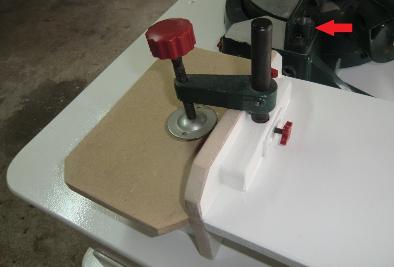

Je vais vous détailler un peu quelques points de la servante avant de vous montrer les photos finales
Tout d'abord un point sur le tiroir du bas, celui qui se situe "sous la servante" entre les roulettes, l'idée était de ne pas perdre cet espace et en profiter pour y ranger les divers manuels que je n'aime pas jeter, qui sont toujours gênantes dans les boites et qu'il faut bien ranger quelque part. Je n'ai plus les dimensions en tête, mais on a environ 8cm de hauteur utile, et le tiroir doit faire quelque chose comme 50cmx60cm. Ce qui est dedans sera "léger" (même si on sait que le papier pèse lourd), du coup, contrairement aux autres tiroirs qui sont sur des glissières à galets, j'ai simplement utilisé un tasseau fixé sur le tiroir qui coulisse dans les cornières soudées sous la servante, je ne sais pas si c'est conventionnel mais ça marche
Ensuite, un point sur le système de basculement. Je n'entre pas dans les détails, j'en ai déjà parlé, après un essai de charnière fait-maison, j'ai plutôt choisi d'utiliser 3 gonds de portes (on remarque les arrêts de porte en caoutchouc que j'ai vissé sur le cadre pour qu'il s'appuie correctement sans rien abimer) :
Un point également sur le support de la partie haute, celle s'appuie sur la partie basse dans une rainure "artificielle" (c'est-à-dire que je ne l'ai pas usinée, mais il s'agit d'un collage de planche de différentes longueur pour créer une rainure, je ne sais pas si je suis clair ). Voilà les photos :
Un dernier zoom sur les "tables prolongées" de a scie radiale et le déplacement des sauterelles. La flèche indique la position initiale de sauterelles, pas très pratiques puisque e d'un côté le moteur de la scie tape dans une sauterelle. J'ai fais simple, les deux mini tables sont réalisées en MDF, le support de sauterelle est réalisé en MDF+cornière taraudée. Place aux photos :
A bientôt pour les photos finales (les plus curieux auront remarqué sur les photos quelques détails montrant que la servante est finie entièrement )

Les photos arrivent en début de semaine, ne vous inquiétez pas
Où ça, où ça des coups ? Faut que je rectifie ça alorsmeles a écrit:Et les brochures dans le tiroir du bas, et les traces de coups sur lla peinture de coté
