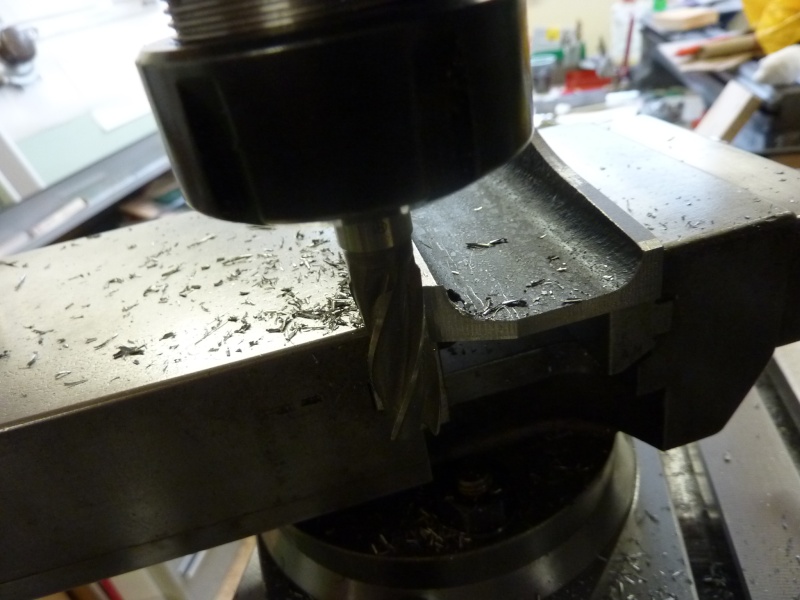

Réduire l'épaisseur des flancs à la fraiseuse
![Mes créations de rabots en métal !! P1030054](https://i.servimg.com/u/f11/16/27/71/45/p1030054.jpg)
façonnages des côtés du rabot !

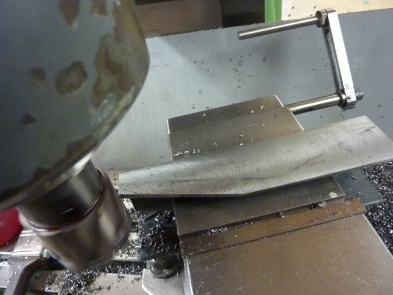

je me sers de l'étau pour ma conicité !
![Mes créations de rabots en métal !! P1030056](https://i.servimg.com/u/f11/16/27/71/45/p1030056.jpg)

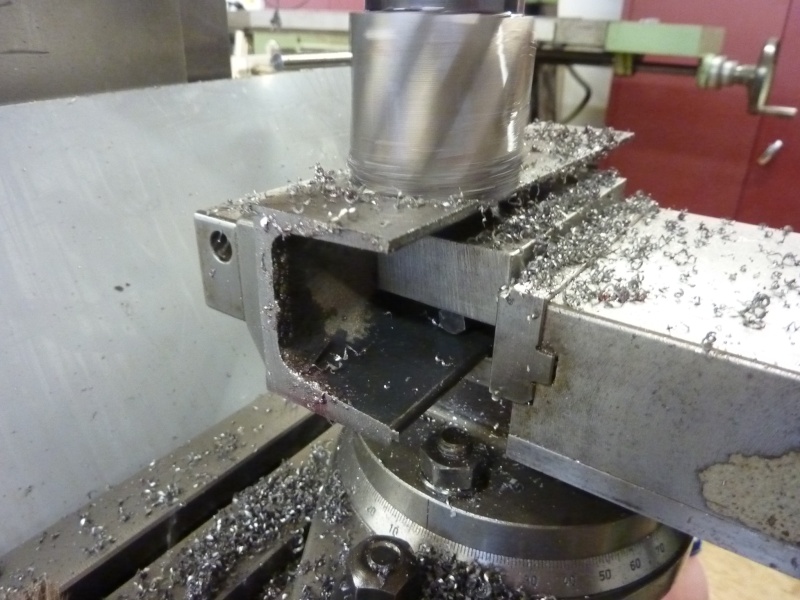

le fraisage des cotés
[url=https://servimg.com/view/16277145/3010]![Mes créations de rabots en métal !! P1030066](https://i.servimg.com/u/f11/16/27/71/45/p1030066.jpg)
un peu flou ! cette photo , la pièce est fixé sur un gabarit de soutien !

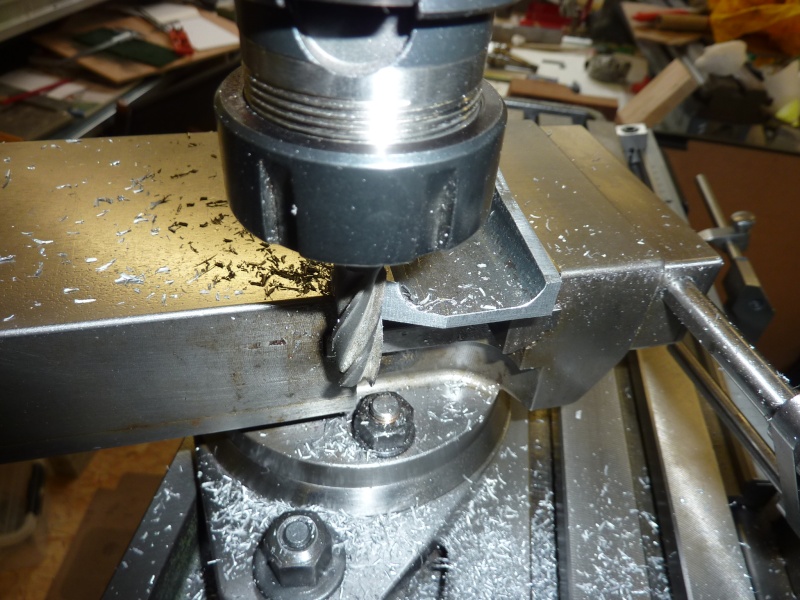

Aujourd'hui, Fraisage à gogo !!! Comme mes épaules deviennent de plus en plus grincharde ! il vaut mieux que j'économise mes limes !
mais pour cela j'ai utilisé au maxi ma fraiseuse et j'ai été vraiment étonné par ce que l'on peut encore faire avec ces machines !!!

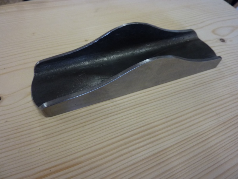

voilà la pièce ce soir !
![Mes créations de rabots en métal !! P1030111](https://i.servimg.com/u/f11/16/27/71/45/p1030111.jpg)

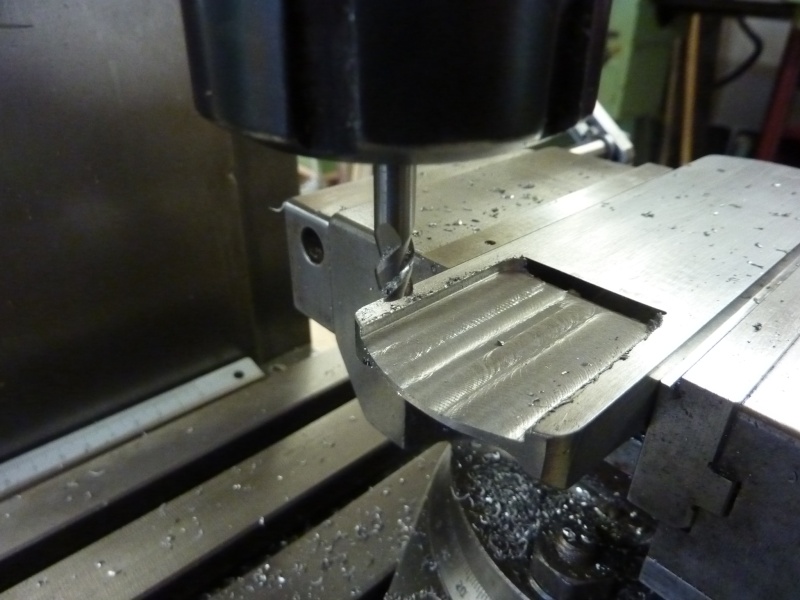

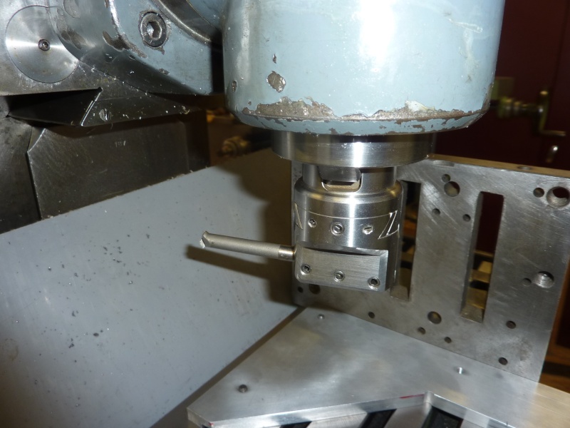

monter un support pour fraiser cette pièce et un appareil à aléser pour faire des rayons valables et esthétiques !
![Mes créations de rabots en métal !! P1030112](https://i.servimg.com/u/f11/16/27/71/45/p1030112.jpg)

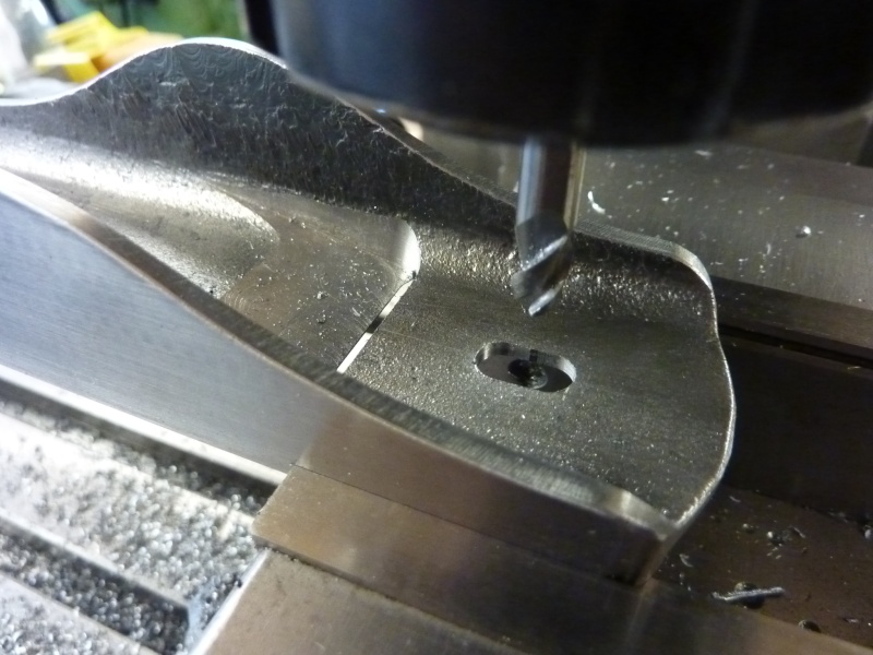

la pièce est en place, le burin aussi ! y a plus qu'à bien centrer !!!! on voit le traçage et les premières traces du burin !!
![Mes créations de rabots en métal !! P1030113](https://i.servimg.com/u/f11/16/27/71/45/p1030113.jpg)
les premiers arrondis sont faits ! la méthode est bonne, ce ne sera pas la dernière fois !! c'était au pif ! mais ça marche, OUF !!!
![Mes créations de rabots en métal !! P1030114](https://i.servimg.com/u/f11/16/27/71/45/p1030114.jpg)
au deuxième, le coup est pris !!!

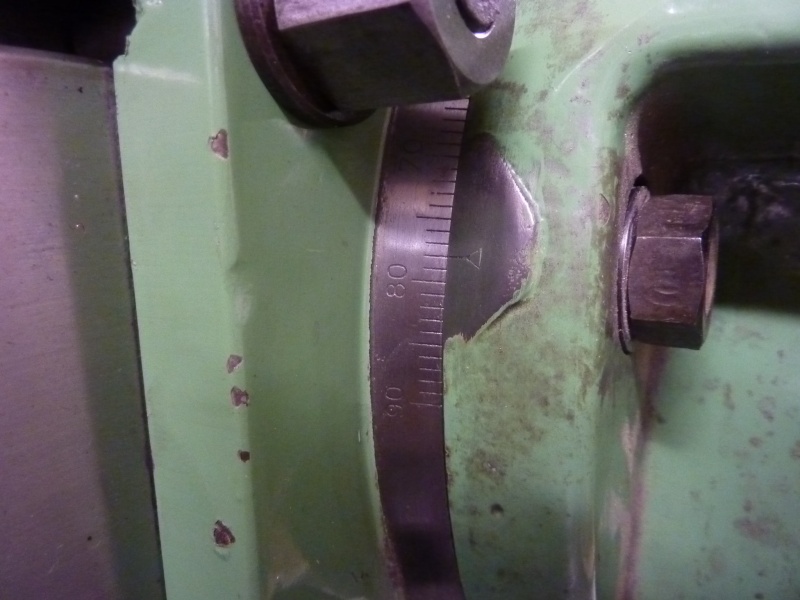

après le limage, il reste la fraisure d'ouverture de la lame qui est inclinée de 12° Et le problème, c'est que je n'ai pas de table inclinable !!
![Mes créations de rabots en métal !! P1030121](https://i.servimg.com/u/f11/16/27/71/45/p1030121.jpg)
Alors j'ai bricolé ce bidule avec la table de mon diviseur, en le séparant du diviseur, j'ai obtenu une petite table que je vais développer
d'içi peu, car j'y vois bien une autre solution à mon problème de table !!
![Mes créations de rabots en métal !! P1030123](https://i.servimg.com/u/f11/16/27/71/45/p1030123.jpg)
Finalement, je les ai ces 12° degrés !!!
![Mes créations de rabots en métal !! P1030124](https://i.servimg.com/u/f11/16/27/71/45/p1030124.jpg)
encore à relever les bonnes cotes et c'est tout bon pour demain !!!!

Alors voilà mon travail ,de la journée !!!
![Mes créations de rabots en métal !! P1030125](https://i.servimg.com/u/f11/16/27/71/45/p1030125.jpg)
le fraisage de la fente pour la lame !
![Mes créations de rabots en métal !! P1030126](https://i.servimg.com/u/f11/16/27/71/45/p1030126.jpg)
il faut y aller mollo, le serrage est limite avec mes boulons de 6 mm !
![Mes créations de rabots en métal !! P1030127](https://i.servimg.com/u/f11/16/27/71/45/p1030127.jpg)
voilà , tip top !! avec des petites passes !!! ça passe extra !¨
![Mes créations de rabots en métal !! P1030128](https://i.servimg.com/u/f11/16/27/71/45/p1030128.jpg)
un peu de limage !!!
![Mes créations de rabots en métal !! P1030129](https://i.servimg.com/u/f11/16/27/71/45/p1030129.jpg)
remise à plat du rabot, pour cela le comparateur est vraiment nécessaire si on veut ètre précis !
![Mes créations de rabots en métal !! P1030130](https://i.servimg.com/u/f11/16/27/71/45/p1030130.jpg)
fraisage du dégagement de la plaquette de réglage devant la lame !
![Mes créations de rabots en métal !! P1030131](https://i.servimg.com/u/f11/16/27/71/45/p1030131.jpg)
fraisage de l'ouverture de réglage de la plaquette !
![Mes créations de rabots en métal !! P1030132](https://i.servimg.com/u/f11/16/27/71/45/p1030132.jpg)
et voilà cela me plaît bien !!!
![Mes créations de rabots en métal !! P1030133](https://i.servimg.com/u/f11/16/27/71/45/p1030133.jpg)
juste pour le plaisir !!!!
![Mes créations de rabots en métal !! P1030134](https://i.servimg.com/u/f11/16/27/71/45/p1030134.jpg)
pour les pièces suivantes, j'ai vraiment besoin d'un croquis un peu sérieux !
![Mes créations de rabots en métal !! P1030135](https://i.servimg.com/u/f11/16/27/71/45/p1030135.jpg)
à partir d'un bout d'Upn !! Joli !!!
A+ Pierre Encore Joyeux Noël !!!!!!

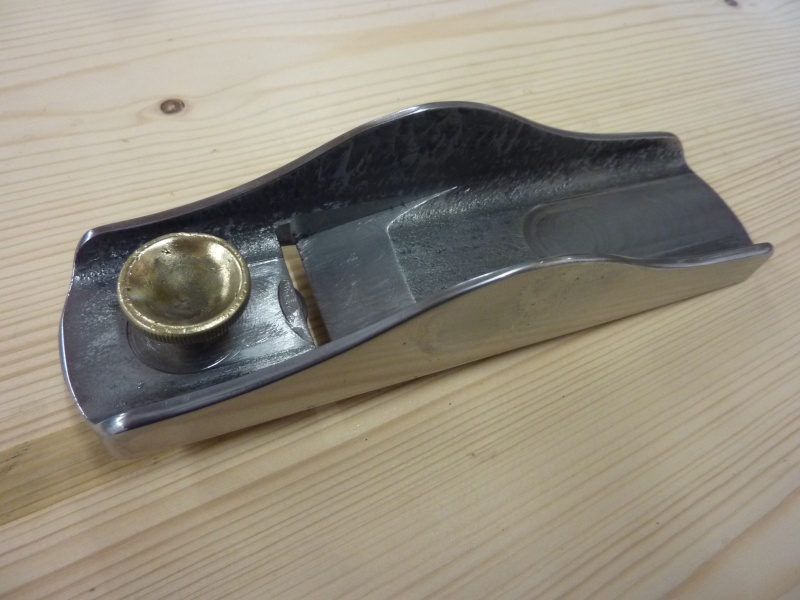

Pour vous faire partager mon dada pour ces rabots, voilà quelques photos !!
![Mes créations de rabots en métal !! P1030142](https://i.servimg.com/u/f11/16/27/71/45/p1030142.jpg)
![Mes créations de rabots en métal !! P1030146](https://i.servimg.com/u/f11/16/27/71/45/p1030146.jpg)
![Mes créations de rabots en métal !! P1030143](https://i.servimg.com/u/f11/16/27/71/45/p1030143.jpg)
![Mes créations de rabots en métal !! P1030144](https://i.servimg.com/u/f11/16/27/71/45/p1030144.jpg)
![Mes créations de rabots en métal !! P1030069](https://i.servimg.com/u/f11/16/27/71/45/p1030069.jpg)
![Mes créations de rabots en métal !! P1030145](https://i.servimg.com/u/f11/16/27/71/45/p1030145.jpg)
la barre est haute !!!! Mais........ ??¨!!!
A+ Pierre
