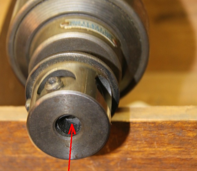

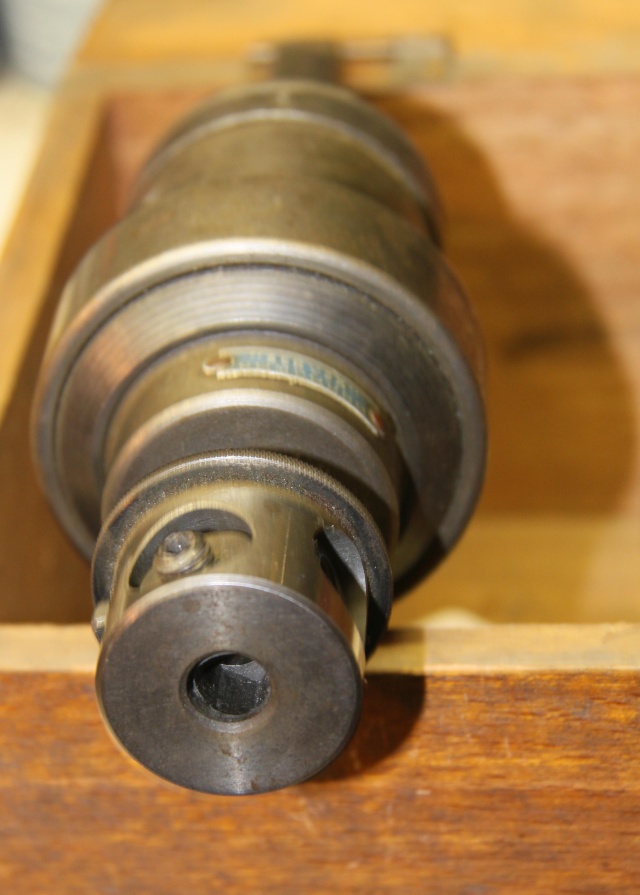

bonjour, j'ai trouvé un appareil à tarauder SERVEX "Compound", je ne sais pas trop ce que cela vaut, c'est pourquoi je voudrait vos avis, le vendeur en veut 160E, je vous met les photos qu'il m'a envoyé:
je n'est pas trouvé grand chose sur le net et le prix me parait un peu élevé surtout que c'est un modèle ancien et sans réglage de couple.
Merci pour votre aide.

C'est hors de prix .
j'en ai acheté un neuf sur un site anglais pour moins chère que ça.
il faut bien préciser le type de cône , et la capacité M12 voire plus ...

Là le truc qu'il te vend en occasion ça vaut grand max 50 euros.

je pensais que cet outil était une filière de diamètre variable (cf la flèche dans le dessin ci dessous, où je croyais voir un outil coupant).
si je n'abuse pas, comment cet outil taraude t il ?
Bernard
Bernard
Re: appareil à tarauder
Tu n'abuses absolument pas, la pièce que tu montres avec la flèche rouge sert à bloquer le taraud. Voici un lien pour voir le fonctionnement, le modèle de la vidéo est plus récent mais le principe reste + ou - le même.
