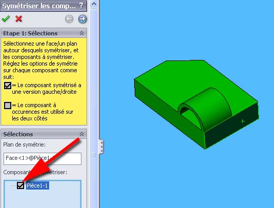

Alors, pour faire un miroir d'une pièce:
crée un assemblage à partir de cette pièce, à moins qu'elle ne soit déjà dans un assemblage.
menu: insertion/composants symétriques ...
tu vas obtenir ce panneau
Sélectionne une des face de la pièce, ou un plan pour le "plan de symétrie"
Sélectionne ensuite le(s) composant(s) à symétriser
IMPORTANT: coche la case "composant droite/gauche"
Valide l'opération SW va créer une nouvelle pièce et ouvrir la fenetre "nouveau document SW", il suffit de cliquer sur OK; tu devrais avoir ça:

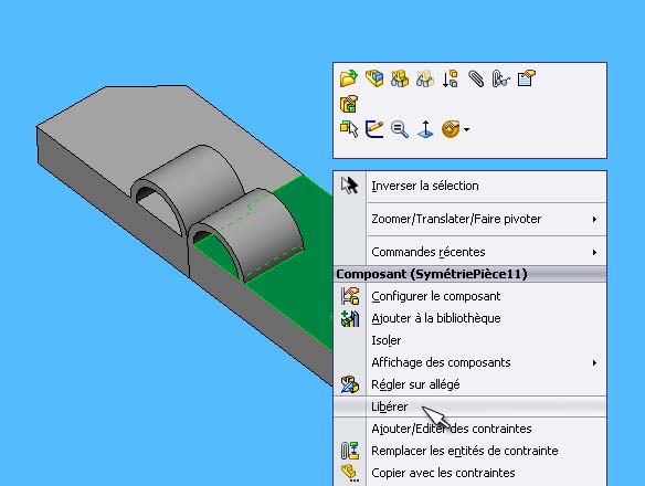

La pièce créée est fixé dans l'espace 3D (comme la première pièce d'un assemblage), tu dois la libérer pour pouvoir la positionner et la contraindre à ton gout.
Clic droit sur la pièce
et voila
Note, cette pièce est sauvegardée indépendamment, comme n'importe quelle autres pièce. (.SLDPRT), seule son icône est différente et elle peut être utilisée seule y compris après suppression de la pièce d'origine.
