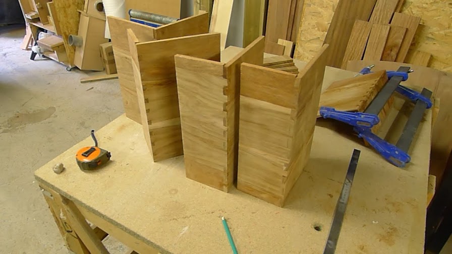

Après un petit film pas très sérieux et une pose de deux jours pour accueillir des nouveaux dans l'atelier...
Aujourd’hui je me suis remis au travail. j'ai découpé mon panneau de 10mm et réalisé l'assemblage des équerres internes de la structure.
Usinage des queues d'aronde avec mon nouveau gabarit
Quelques finitions au ciseau
les equerres finies
Vous pouvez voir un assemblage raté en train de séché derrière... j'ai voulus le faire trop serré et mon bois c'est fendu... on ne m'y reprendra plus
Samuel

Re: Meuble de salle de bain
Ce matin, j'ai finalement agrandi la surface d'appui de mon guide à 45°, il fait maintenant la largeur de mes panneaux, du coup l'usinage a même été confortable et sécurisant
Le nouveau presseur adapté à l'angle
Le faux massif tient tout seul même avant le collage, je ne regrette plus la vente de mon porte outil à onglet vérouillé.
Samuel
