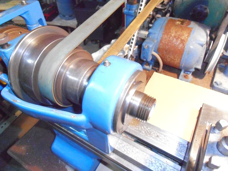

Grâce au conseil très avisé de Pierre (Pili), que je remercie encore ici, j'ai rectifié mon erreur de graissage (sur les 2 graisseurs de la poupée fixe, et celui de la mobile).
Démontage des graisseurs:
![graissage Schaublin 102 Pb230110](https://i.servimg.com/u/f56/18/60/95/13/pb230110.jpg)
On voit bien la graisse que j'ai mise:
![graissage Schaublin 102 Pb230111](https://i.servimg.com/u/f56/18/60/95/13/pb230111.jpg)
Mise en place de la seringue:
![graissage Schaublin 102 Pb230112](https://i.servimg.com/u/f56/18/60/95/13/pb230112.jpg)
C'est efficace:
![graissage Schaublin 102 Pb230113](https://i.servimg.com/u/f56/18/60/95/13/pb230113.jpg)
![graissage Schaublin 102 Pb230114](https://i.servimg.com/u/f56/18/60/95/13/pb230114.jpg)
Suivi d'un huilage en règle et remontage des graisseurs.
J'ai 2 questions à ce sujet d'ailleurs:
- Le filetage des graisseurs est standard à tout les graisseurs?
(j'en ai abimé un en démontant, il ne venait pas...)
- J'ai de l'huile de compresseur à air ou de l'huile de vaseline (j'ai mis la vaseline, bien plus fluide)
Merci et bonne journée à vous
