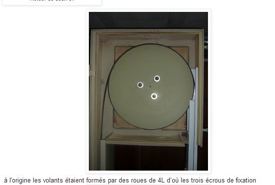

Message  Vélobois Lun 28 Avr 2014 - 19:45
Sur "copeaux et kity sur table" on parle aussi de roues de 4L, pour la scie à ruban
[url=Solution alternative pour scie à ruban en bois Ruban_10]
Vélobois
Vélobois
Messages : 776
Points : 1408
Solution alternative pour scie à ruban en bois Empty Re: Solution alternative pour scie à ruban en bois
Message  Herode Lun 28 Avr 2014 - 19:55
C'est donc pas si idiot que ça...
