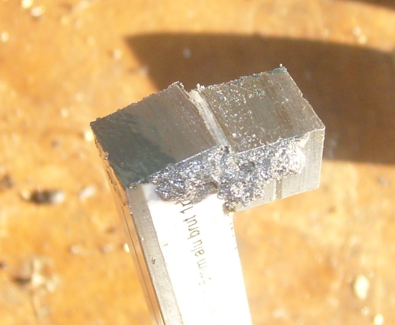

Enfin un essai de sciage
Aujourd’hui les essais de coupe. J’ai apporté quelques modification (intérêts du montage à blanc sur du bois). J’ai abaissé le support de l’axe de rotation du porte chariot, en effet le bras de levier était trop important et faisait monter le porte charriot, et je l’ai rigidifié en soudant un plat de 6 mm en équerre.
Vu d’ensemble du dispositif
Vu de l’embiellage
Vu du support de scie
La machine en action, fixé sur l’établi, et coupant un barreau carré de 12 x 12, avec lubrification
Résultat avant d’essuyer l’huile.
Après essuyage, la limaille qui reste autour est celle due à l’huile de coupe.
La suite réalisation d’un châssis en acier pour supporter la bécane.
Amitiés,
Pifou
PS : je me suis régalé à concevoir cette machine.

salut pifou
t'as coupé de l'alu mais est ce que t'as essayé avec de l'acier ?
A+ patrice

Bonsoir lepat,
Oui j'ai coupé un plat d'acier de 5 x 20 en 3 ou 4 minutes. Je pense améliorer les performances quand tous sera montés sur un châssis métal;
