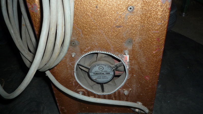

Vend poste a souder Phönix pro très bon état de fonctionnement (le motif j'ai reçu un nouveau TIG), 220v/380 2ph , 160/278 Amp pince neuve
Me contacter par MP si intéressé
Double échelle de réglage
![Ma seconde résidence - Page 10 P1040310](https://i.servimg.com/u/f97/15/51/91/38/p1040310.jpg)
J'y ai installé une nouvelle pince
![Ma seconde résidence - Page 10 P1040313](https://i.servimg.com/u/f97/15/51/91/38/p1040313.jpg)
Un fan a été ajouté
![Ma seconde résidence - Page 10 P1040312](https://i.servimg.com/u/f97/15/51/91/38/p1040312.jpg)
![Ma seconde résidence - Page 10 P1040311](https://i.servimg.com/u/f97/15/51/91/38/p1040311.jpg)

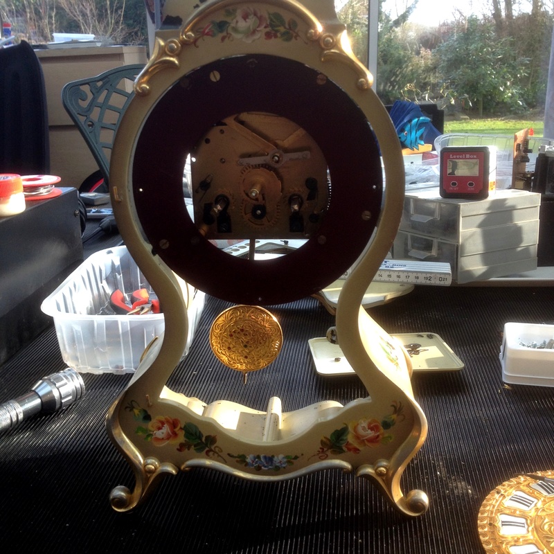

Horloge en pane
Déménagement de l'atelier à la véranda il y fait trop froid
Horloge de ma sœur en panne elle y tient beaucoup, après une réparation de 300€ 2x le prix de cette dernière et six mois de fonction la revoilà dans le même état.
Elle me regarde et me dit tu peux y jeter un œil suis sur que tu trouveras?
![Ma seconde résidence - Page 10 Img_0112](https://i.servimg.com/u/f58/15/51/91/38/img_0112.jpg)
Démontage simple et rapide
![Ma seconde résidence - Page 10 Img_0113](https://i.servimg.com/u/f58/15/51/91/38/img_0113.jpg)
Sur la partie de gauche en noir petit plateau sur lequel se trouve un axe qui vient déplacé l'ancre dentelée l'heure donnée
![Ma seconde résidence - Page 10 Img_0115](https://i.servimg.com/u/f58/15/51/91/38/img_0115.jpg)
Premier problème trouvé l'axe trop court de 3mm ou rapproché (déplacé) l'axe de l'encre ce que j'ai fait.
Le problème était après quelques fonctionnements l'axe ne prenait plus l'ancre dentelées mais glissait à côté de celui-ci ,bloquait la sonnerie et mouvement de l'horloge
L'axe du bas de diamètre plus important ,après avoir sonné à l'heure demandé glisse sur la partie avant de l'ancre et arrête ainsi la sonnerie
![Ma seconde résidence - Page 10 Img_0111](https://i.servimg.com/u/f58/15/51/91/38/img_0111.jpg)
Le plateau en forme de lune étagée ,en fonction de l'heure l'ancre dentelées descent sur une position du plateau déterminant l'heure et le nombre de coup
![Ma seconde résidence - Page 10 Img_0114](https://i.servimg.com/u/f58/15/51/91/38/img_0114.jpg)
2è problème une fois la remise en route de l'horloge elle s'arrête? En regardant plus près (loupe)sur la petite pièce la partie en acier 8mmx6mm
est croquée, probablement par le transport avec le pendule installé ? J'essaie de la remettre plate ,mal m'en a prit, celle - ci c'est fissurée ,une petite soudure peut être
Elle st devenue trop rigide.
Dilemme, pour évité encore une dépense supplémentaire, je me décide de la faire moi même mais avec quoi ; après avoir fouillé l'atelier, je vois sur la table mon peeling chims.
Si je prenais un élément ils sera à peu être dans les dimensions c'est de l'acier en plus? Mesure prises ,002 de différence bingo pour 0,75mm
Reste a retrouver une épaisseur pour l'accrochage du haut et du pendule

Après accrochage sans pendule , l’horloge se met en marche ça c'est une bonne chose
![Ma seconde résidence - Page 10 Img_0212](https://i.servimg.com/u/f58/15/51/91/38/img_0212.jpg)
Remontage de la sonnerie deux cloches séparée par un ressort
![Ma seconde résidence - Page 10 Img_0215](https://i.servimg.com/u/f58/15/51/91/38/img_0215.jpg)
Réglage des 2 battants car elle sonne en deux mouvement
![Ma seconde résidence - Page 10 Img_0219](https://i.servimg.com/u/f58/15/51/91/38/img_0219.jpg)
C'est fait
![Ma seconde résidence - Page 10 Img_0220](https://i.servimg.com/u/f58/15/51/91/38/img_0220.jpg)
Tout fonctionne normalement depuis 15 jours
![Ma seconde résidence - Page 10 Img_0217](https://i.servimg.com/u/f58/15/51/91/38/img_0217.jpg)
Reste a régler l'avance ou retard
![Ma seconde résidence - Page 10 Img_0221](https://i.servimg.com/u/f58/15/51/91/38/img_0221.jpg)
Début du remontage
![Ma seconde résidence - Page 10 Img_0223](https://i.servimg.com/u/f58/15/51/91/38/img_0223.jpg)
![Ma seconde résidence - Page 10 Img_0218](https://i.servimg.com/u/f58/15/51/91/38/img_0218.jpg)
![Ma seconde résidence - Page 10 Img_0222](https://i.servimg.com/u/f58/15/51/91/38/img_0222.jpg)
![Ma seconde résidence - Page 10 Img_0224](https://i.servimg.com/u/f58/15/51/91/38/img_0224.jpg)
![Ma seconde résidence - Page 10 Img_0226](https://i.servimg.com/u/f58/15/51/91/38/img_0226.jpg)
Vue avec loupe 5 optries
![Ma seconde résidence - Page 10 Img_0228](https://i.servimg.com/u/f58/15/51/91/38/img_0228.jpg)
![Ma seconde résidence - Page 10 Img_0227](https://i.servimg.com/u/f58/15/51/91/38/img_0227.jpg)
