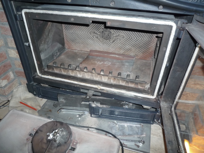

Message  Prétender 49 Lun 7 Sep 2015 - 13:14
Ce dimanche je me suis remis a chipoter, le clapet des fumées avait en partie fondu.
Donc démontage et nettoyage du feu avant l'hiver et fabrication de nouvelles pièces, pas évident avec une patte qui ne suis pas toujours Very Happy
 Petit travail de soudure - Page 2 <a href= Petit travail de soudure - Page 2 P1040110" />
Déblocage du caisson interne  par 4 umbracos
 Petit travail de soudure - Page 2 <a href= Petit travail de soudure - Page 2 P1040111" />
Cette plaque c'est affaissé et légèrement fissuré vais devoir également remplacer ou fabriquer

Message  Prétender 49 Mar 8 Sep 2015 - 21:21
 Petit travail de soudure - Page 2 <a href= Petit travail de soudure - Page 2 P1040112" />
essais de la pièce découpée dans une tôle de 5mm
 Petit travail de soudure - Page 2 <a href= Petit travail de soudure - Page 2 P1040113" />
Support pour le réglage d'ouverture ,cette pièce doit tourner de 180°
 Petit travail de soudure - Page 2 <a href= Petit travail de soudure - Page 2 P1040114" />
Les nouveaux joint sont installés
[img] Petit travail de soudure - Page 2 P1040115[/img]

Message  Prétender 49 Mer 4 Nov 2015 - 0:15
J'avais complètement oublié que je n'avais pas terminé le sujet
Nouvelle tige pour le réglage du clapet
 Petit travail de soudure - Page 2 <a href= Petit travail de soudure - Page 2 P1040121" />
 Petit travail de soudure - Page 2 <a href= Petit travail de soudure - Page 2 P1040122" />
Nouveau joint
 Petit travail de soudure - Page 2 <a href= Petit travail de soudure - Page 2 P1040123" />
Placement de la plaque avec clapet
 Petit travail de soudure - Page 2 <a href= Petit travail de soudure - Page 2 P1040124" />
[img] Petit travail de soudure - Page 2 P1040125[/img]
[img] Petit travail de soudure - Page 2 P1040126[/img]
Remontage des plaques du fond et latérales
[img] Petit travail de soudure - Page 2 P1040127[/img]
[img] Petit travail de soudure - Page 2 P1040128[/img]
[img] Petit travail de soudure - Page 2 P1040129[/img]
Réglage et fixation de la cage le ventilo a été démonté graissé également et fin

Message  Ugo Mer 4 Nov 2015 - 19:03
Super boulot !
Tiens je me demandais avec quel type de colle on place des joints soumis à de telles températures au fait ?

Message  Prétender 49 Mer 4 Nov 2015 - 19:11
Bonsoir Hugo et à tous
Merci , la colle est vendu avec la tresse ,j'en ai peut-être encore je vais regarder il me semble que c'est pour 800°
