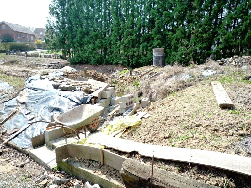

Construction de la maison de mon fils - Page 12 <a href=Construction de la maison de mon fils - Page 12 Coffre22" />
Dégagement des pierres pouvant blesser les tubes
[img]Construction de la maison de mon fils - Page 12 Coffre24[/img]
Construction de la maison de mon fils - Page 12 <a href=Construction de la maison de mon fils - Page 12 Coffre21" />
Remplissage autour de la cabine avec du stabilisé 1:7 ciment ,sac ayant quelques jours d'ouverture sans utilisation
Pose de pierres plates sur du stabilisé protègent les tubes ,travail assez long
Construction de la maison de mon fils - Page 12 Coffre23
Re terrassement parking provisoire avant
Messages : 2923
