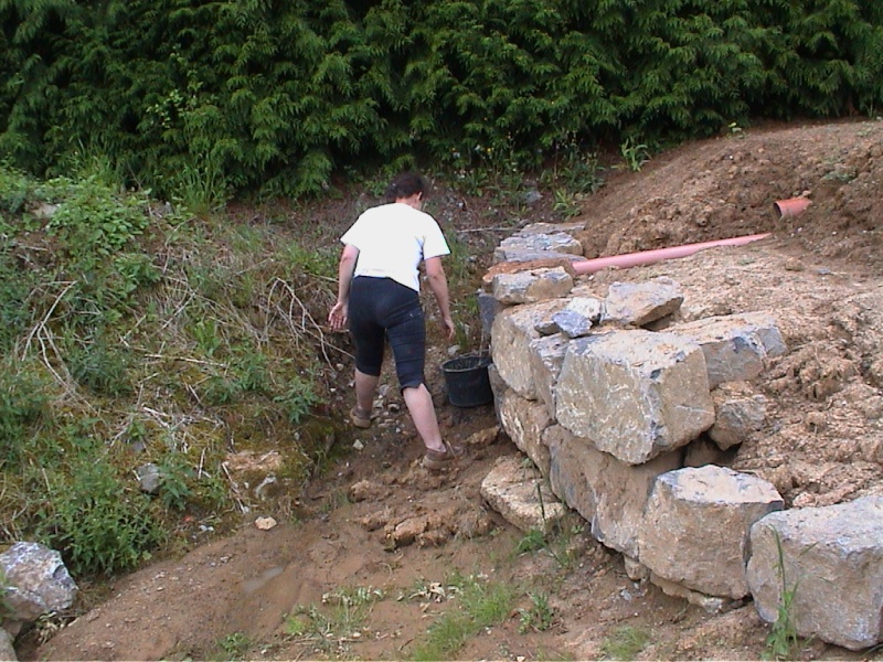

Ce chalet de 3x3 m +terrasse 1.5m c'est un cadeau que mon épouse et moi lui faisons et me servira surtout aussi pour me chauffé par-15° .
Une pompe à eau y sera installé voir tube 110mm installé lors de la coulée de la dalle , ainsi que deux citernes de 5000lt à côté du chalet (ça vient) comme cela pas besoin d’ennuyer le voisins pour de l’eau . Je remercie pour l'électricité qu' ils nous ont offert gratos pendant 7 ans ce n'est pas rien, en contre partie je lui est fait quelques travaux avec bull et on lui a offert une citerne , le minimum que l'ont puissent faire.
Ne me jete pas trop de fleurs quand même , je suis content d'avoir pu lui faire se cadeau , il faut bien mettre en pratique ce que j'ai apprit et que l'on ma enseigné .Si je met ceci en ligne ,c'est que cela pourrait servir à d'autres , surtout démontrer quand on veux l' on peu , j'ai du copier ça quelque part
C'est à peu près ça , les pierres du muret c'est de la récup du terrain pierre bleu et schiste, le terrain et construction exécutés seul à 98% , pour le remblais une fois le bull arrivé à permis de tasser plus rapidement le terrain (j'ai averti le fils pas de camion de plus de 10 tonnes avant 5 ans surtout par temps de pluie.
Même s'ils mon aidé quelques fois dans des travaux que je ne pouvais faire seul je ne crois pas qu'ils se rendent bien compte de la tâche >> ça dure bien longtemps la maison <<.
Merci à mon épouse pour l'aide apportée et son soutient vous le verrez par la suite ainsi qu'a deux amis et beau frère
PS :maison rouge ? Je n'ai pas encore tout lu sur le forum , as-tu un lien ?

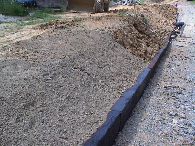

Deux citernes sont arrivées sur les cinq +1 pour le voisin
Sur la droite stock de sable du Rhin du 0.2 il en faudra 160 tonnes et 60 pour la maçonnerie et autres
![Construction de la maison de mon fils - Page 2 444-ds10](https://i.servimg.com/u/f39/15/51/91/38/444-ds10.jpg)
Monté de la pierre (que vous voyez un peu plus loin) par les tubes et roulé pour dégagé et me faire de la place pour remblayer
![Construction de la maison de mon fils - Page 2 432-ds10](https://i.servimg.com/u/f39/15/51/91/38/432-ds10.jpg)
![Construction de la maison de mon fils - Page 2 433-ds10](https://i.servimg.com/u/f39/15/51/91/38/433-ds10.jpg)
Une tôle striée de 6mm pour installé sur la niche pour éviter tout accident
![Construction de la maison de mon fils - Page 2 447-ds10](https://i.servimg.com/u/f39/15/51/91/38/447-ds10.jpg)
Les premières billes sont installées me permettrons de faire le talus
![Construction de la maison de mon fils - Page 2 455-ds10](https://i.servimg.com/u/f39/15/51/91/38/455-ds10.jpg)
Trie des petits ballastes, des roches pour paniers et les grosses pour les murs de maintient , chaque tas passent par le râteau
avant de remblayer et égaliser la terre sur le chemin

Récupération des plaques d'acier 25mm se trouvant sur les billes de chemins de fer & utilisation des gabaries en bois pour le forage
![Construction de la maison de mon fils - Page 2 491-o_10](https://i.servimg.com/u/f39/15/51/91/38/491-o_10.jpg)
![Construction de la maison de mon fils - Page 2 502-m_10](https://i.servimg.com/u/f39/15/51/91/38/502-m_10.jpg)
Les plaques sont marqué G & D & up pour être sur qui n'a pas de stuuuuut
Ici il y a un gros les tubes passant sous la poutre ne sont pas débouchant ,j'ai creusé pour y installer un tire fil de 4mm au lieu du tir fil en nylon pas solide assez pour un câble électrique de 5 x 35² x 108m, voilà suis bon pour une réparation .

Ici le poids des pierre dépasse 500kg et une seule d' 1T et demi pas encore de photo
![Construction de la maison de mon fils - Page 2 683-ds10](https://i.servimg.com/u/f39/15/51/91/38/683-ds10.jpg)

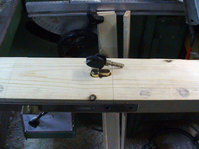

Au tour de la porte du chalet faite à l'atelier
![Construction de la maison de mon fils - Page 2 791-vu10](https://i.servimg.com/u/f39/15/51/91/38/791-vu10.jpg)
![Construction de la maison de mon fils - Page 2 794-co10](https://i.servimg.com/u/f39/15/51/91/38/794-co10.jpg)
![Construction de la maison de mon fils - Page 2 797-es10](https://i.servimg.com/u/f39/15/51/91/38/797-es10.jpg)
![Construction de la maison de mon fils - Page 2 799-vi10](https://i.servimg.com/u/f39/15/51/91/38/799-vi10.jpg)
Vis umbraco(BTR) pour serrer la brosse qui se placera dans la rainure sous la porte
![Construction de la maison de mon fils - Page 2 804-av10](https://i.servimg.com/u/f39/15/51/91/38/804-av10.jpg)
