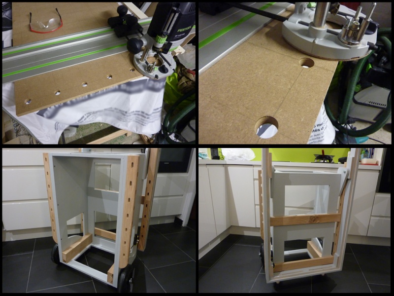

Quelques nouvelles du projet.
C'est marrant. Dès que l'on commence à jouer un peu plus avec certaines techniques, on se souvient de différents posts sur les forum. Comme: "collage = forêt de serre-joints".
Effectivement la réalisation des pieds nécessite le collage de deux planches puis une coupe aux bonnes dimensions. Au départ on pense que l'on a assez de serre-joints et lorsque l'on colle
Je suis assez satisfait du résultat malgré tout. J'ai réussi a supprimer, lors de la mise au format, les morceaux où le manque de serrage avait laissé un petit jour.
Bref. Ce week-end:
- Collage des planches
- Mise en place des renforts sur le bas du châssis
- Créations des futurs pieds. Utilisation de mon nouveau jouet (domino de Festool ). Génial. Je ne regrette vraiment pas.
- Perçage des logements pour les pieds en alu.
- Réalisation des axes et montage à blanc des roues.
Pour résumer. J'aborde de nouvelles techniques et je prend encore plus goût au travail du Bois. Je me rend également compte qu'il faut un peu de matériel pour atteindre un excellent résultat. Je pense qu'il va falloir que je trouve pour la suite une rabo/degau pour assouvir mes projets.
Concernant l'établi. Plus il prend forme plus on se rend compte de la solidité et de la stabilité de l'objet. Surprenant.
A suivre.

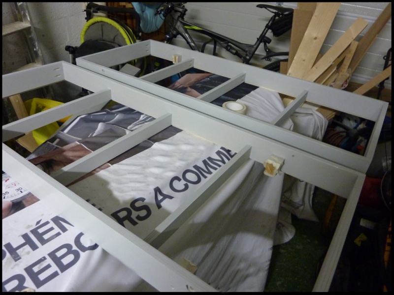

Le projet avance un peu plus vite cette semaine.
- Collage de renfort de rotation de la table
- Journée de mise au format des planches pour la table principale et ses annexes
- Montage du cadre intérieur par vissage
- Mise au format des pièces extérieures de la table principale
- Collage
- réalisation d'un chant à 45° sur les pieds et collage.
J'espère pouvoir réaliser le réglage de la table principale ce week-end et débuter la peinture des pièces finies pour pourvoir assembler les premières pièces.
A suivre

News du Week-end.
- Passage d'un vernis sur l'ensemble des pièces déjà découpées afin de servir de bouche pore pour la peinture à suivre et protéger les parties en Chêne.
- Réalisation de la rainure qui va recevoir les rails T-tracks. Bon ben là il ne faut pas que le câble de la défonceuse se coince dans un morceau de bois sinon …. ça dévie. Pas trop grave mais c'est énervant.
- Perçage des emplacements pour les vis permettant la rotation de la table grâce à la perceuse a colonne d'un ami. ( à rajouter sur la liste des choses importantes à avoir)
- Montage des charnières
- Perçage à la domino et au ciseau à bois de lumières pour le passage des rails de la scie circulaire
puis première couche de peinture sur la carcasse. Festool Color
j'ai hâte.
prochaines étapes: deuxième couche de peinture, découpe du plateau et perçage du réseau de trous ( 72 au total), montage de la table sur le châssis et collage des axes de roues et des pieds.
j'ai hâte.

Voici quelques photos de l'avancée du projet.
- Perçage des trous du plateau principal. 72 trous
- Assemblage de la structure pour le fun
- mise en place du plateau après trois couches de vernis pour protéger la surface.
Après une longue réflexion j'ai décidé de faire la poignée en chêne également. Il a fallut l'ajuster pour obtenir une manipulation la plus souple possible. Puis découpe et mise en peinture des loquets permettant le maintien du plateau en position fermé.
Ca commence à prendre forme.
A suivre

Petite nouvelle de l'établi.
J'attaque la réalisation des rallonges. Au départ sensée être plus simple à réaliser, la tâche s'avère être un peu plus complexe que prévu. Après une longue réflexion j'ai décidé de changer un peu les plans et faire des rallonges avec un plateau plutôt que juste des bandes martyres.
Tout d'abord le délignage et la mise au format de l'ensemble des pièces. Pour accueillir le futur plateau je décide de faire une rainure de 10mm sur le contour. Cela me permettra d'avoir 5mm de débord que j'ajusterai avec la table principale.
Puis le montage que je réalise avec le gabarit KREG.
A ce moment je me rend compte que j'ai oublié de percer les axes pour les pieds avant de monter le plateau. Je me retrouve à démonter la perceuse à colonne pour lui faire faire un demi tour et ainsi pour percer droit.
Ensuite montage à blanc des pieds.
Puis petit arrondi sur la tête des pieds pour permettre la rotation de celui-ci et ne pas bloquer sur le futur plateau. Au passage un petit chanfrein 45° sur les pieds.
Le point culminant de la journée c'est la petite baguette qui fera la liaison avec la table principale et qui doit coulisser dans le T-track. De longues heures pour la réaliser sans disposer de matériel sous table et finalement se rendre compte lors du premier test que ce système n'est pas idéal. Pour moi cette baguette coulissante nécessite d'avoir de la place autour pour la faire coulisser (d'ailleurs dans la video du constructeur celui-ci la monte dans son atelier hangar…) et cela ne convient pas à mon usage futur.
J'ai donc démonter la baguette et vais faire un montage avec des vis qui coulisseront dans le T-track. Ensuite j'immobiliserai la table par un boulon à l'intérieur de la rallonge.
Bonne soirée.

Le projet de l'établi avance et touche à sa fin.
Au programme création et mise en peinture des rallonges, modifications de celle-ci avec mise en place d'un plateau (certes plus lourd mais plus fonctionnel par la suite dans l'atelier) et modification du système d'accroche.
Sur la réalisation des rallonges j'ai été confronté à une hauteur de pied trop importante ce qui m'a obligé à décoller les pieds et percer à nouveau pour les insérer plus profondément. Note pour plus tard ne pas coller avant d'avoir fait un test.
Ensuite je réalise la finition classique du caisson principal :
peinture sur le corps et plusieurs couches de vernis sur la table et les pieds.
J'ai hâte de le tester maintenant.
L'étape suivante est la mise en place de celui-ci dans l'atelier et le début du nouveau projet: le placard de l'entrée.
Bon copeaux.

bonjour à tous,
trés belle etabli et surement très pratique
et pour une fois c'est moi qui vais poser une question
comment faite vous les trous sur vos table à la volée
je dispose de multibroches mais je ne recule pas assez
pour faire les trous du milieu d'ou mon interrogation.

ebe3 a écrit:bonjour à tous,
Pour les trous sur le plateau j'utilise la défonceuse avec une fraise Forstner de 20.
Je place la défonceuse sur le rail pour pouvoir aligner l'ensemble de trous.
