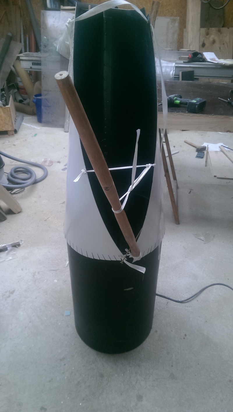

Message  frelon Sam 25 Juil 2015 - 22:42
bonsoir,
ca faisait un baille...
vu le temps apocalyptique aujourd'hui, j'en profite pour passer du temps a l'atelier, et apres un bref rangement, je tombe sur ma tole alu prevu pour la realisation de mon cyclone, du coup pris par un élan de motivation je m'attaque a ce dernier ;
tout dabord on sort la calculatrice et on se creuse les méninges pour dessiner le patron du cone Laughing , la chose faite, on reporte le tout sur la plaque d'alu. malheureusement  elle n'est pas assé grande, je doit donc improviser et faire le cone en deux partie Evil or Very Mad
une fois tout decoupé, je comence a assembler les deux partie pour n'en faire qu'une ;
projet et questions fabrication grand aspirateur a cyclone, debut des travaux... - Page 3 Imag0610
l'ensemble riveté
projet et questions fabrication grand aspirateur a cyclone, debut des travaux... - Page 3 Imag0611
ensuite je fais des entaille pour une future fixation au cylindre, et je fixe provisoirement la plaque avec un boulon , histoire d'avoir un point de depart :
projet et questions fabrication grand aspirateur a cyclone, debut des travaux... - Page 3 Imag0612
apres ca se complique, il faut rouler le cone, et c'est pas gagné  scratch , je tente alors une approche en perçant un trou a chaque extrémité,  puis je les relies avec du ruban d'embalage, et me confectionne via un manche, un tendeur de fortune
projet et questions fabrication grand aspirateur a cyclone, debut des travaux... - Page 3 Imag0613
j'enroule le ruban sur le manche et les bords commence a se rapprocher, mais c'est pas gagné ^^
projet et questions fabrication grand aspirateur a cyclone, debut des travaux... - Page 3 Imag0614
je rajoute 4 autres trou pour tendre en partie haute et au milieu, j'en aurai grand besoin :
projet et questions fabrication grand aspirateur a cyclone, debut des travaux... - Page 3 Imag0615
projet et questions fabrication grand aspirateur a cyclone, debut des travaux... - Page 3 Imag0616
apres ca je me fixe un gabarit pour la partie plus fine
projet et questions fabrication grand aspirateur a cyclone, debut des travaux... - Page 3 Imag0617
on serre-jointise comme on peut ...
projet et questions fabrication grand aspirateur a cyclone, debut des travaux... - Page 3 Imag0618
projet et questions fabrication grand aspirateur a cyclone, debut des travaux... - Page 3 Imag0619
et voila, je m'arrete la pour ce soir, il est 20h et mon ventre crie famine ^^
projet et questions fabrication grand aspirateur a cyclone, debut des travaux... - Page 3 Imag0621
projet et questions fabrication grand aspirateur a cyclone, debut des travaux... - Page 3 Imag0622
le plus dur est fait, il me reste plus qu'a "raccommoder" les deux parties, et ca ressemblera enfin a un cone ^^

petit résumé du week end; j ai pu avancer sur le cyclone un peu,premierre assemblage a blanc
projet et questions fabrication grand aspirateur a cyclone, debut des travaux... - Page 3 101_1710
projet et questions fabrication grand aspirateur a cyclone, debut des travaux... - Page 3 101_1711
tous semble ok sauf le support moteur qui n'est pas du bon coté,du coup demontage du carter afin de le tourner dans l autre sens
projet et questions fabrication grand aspirateur a cyclone, debut des travaux... - Page 3 101_1712
puis je m 'attaque au support de l'ensemble,car si a la base je pensait fixer le moteur sur le cyclone,je me suis vite rendu compte que ce dernier serai bien trop lourd, du coup je me fais un support qui va jusqu'au sol, pour repartir l charge
projet et questions fabrication grand aspirateur a cyclone, debut des travaux... - Page 3 101_1713
et voilou, ma fusée prend forme ^^
