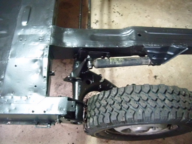

bonjour à tous
j'ai attaqué au début de l'année la rénovation d'un 4L savane de 1983, mais elle comporte quelque bizarrerie qui me fond dire que elle a été bricolée .
je veux la rénover mais pas la remettre exactement d'origine, je vais essayer de faire une petite prépa raid (pneu TT, suspension renforcée ..) de quoi se balader dans les chemins de Corrèze
voila quelques photos j'en ferais d'autre demain plus précise.
j'ai fini de restaurer le châssis: démasticage, sablage, renforcement au endroit bouffer par la rouille.
maintenant je m'attaque au remontage de la bête
cordialement.

Re: remis en état de ma 4L
ça fait propre
tu fait les soudures avec un arc ou semi auto
ça fait propre
bonjour Gérard,
Ça dépend de l'humeur ,
mais en générale les soudures courantes je les fais à la baguette et les plus compliquées je les fais au MIG (un Ceval 150) sans gaz avec fils enrobés ( petites épaisseurs ou très grosses épaisseur en plusieurs passes).
cordialement
Starpilot
cordialement
Starpilot
Bonjour Romain
Jolie boulot que tu nous présente là
J'ai hâte de voire la suite
