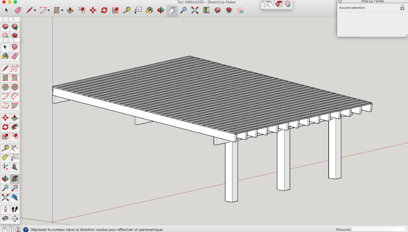

Je suis toujours sur ce projet, qui devrai se concrétisé au début du printemps.
La véranda n'est plus. Il me reste à enlever 3 pannes et à retirer le plafonnage.
Voici ce que ça donne en ce moment au niveau du mur.
Comme vous pouvez le voir, le mur sur le quel la véranda reposait à été totalement refait.
Lorsque j'ai enlevé la véranda, j'ai remarqué qu'avec les vents dominants, il y a pas mal d'eau qui arrive sur la terrasse si je m'arrête à hauteur du mur. Je pense donc aller plus loin et rejoindre le coin se mon atelier.
Sur la photo plus haut, le coin à droite de la fenêtre blanche à double battant.
On atteindra donc une surface couverte de 4950x5250. Avec des poteaux qui reposeront non plus sur la terrasse mais sur le talus.
J'ai donc deux solutions qui s'ouvre à moi.
Soit, je fait le tout moi même comme prévu initialement. Et là je doit me fournir en bois, soit en résineux, soit en chêne. J'ai trouvé une société qui vend du chêne à prix assez intéressant. Belat.be.
Soit, il y a une solution +- toute faite. Il me faudrait juste revoir les dimensions en largeur et recouper les poteaux à longueur. Chez So-Garden +- 2200euro livré. (Montage en vidéo)
Concernant le modèle selfmade avec du chêne de chez Belat, j'ai refait un plan avec les dimensions standard de chez eux.
Comme sur le plan (+ rives) je suis à 1400euro TTC de bois.
Poteaux 200x200mm
Panne 180x60mm
Chevron 180x60mm
Volige 150x20mm
Rive 200x23mm
Peux être que je suis trop gros sur les chevrons, mais c'est leur dimension minimum en 520cm. Où alors, je prend des 150x150 que je recoupe en deux pour arriver à du 150x74, ou je prend du 180x60 recoupé pour arriver à 89x60.
Voilà où j'en suis dans ma réflexion.
Kev

Re: Projet - Toit sur terrasse
Bonjour Kevart et à tous
Pourquoi pas en 4 de 74x74? Qui est déjà pas mal pour des chevrons ou c'est moi qui est mal compris
Prétender 49 a écrit:Bonjour Kevart et à tous
Sur la simulation, je fonctionne avec les poutres en Chêne de chez Belat.
Je me suis donc contraint aux mesures standard, afin d'éviter les coupes dans les longues de 520cm. (Fiche Mesures/Prix).
Mais si je le fait en résineux, en effet, je peux composer avec d'autre section.
Mais j'ai du mal à trouver sur le net des indications sur le prix et dimension.
J'aime bien l'idée du Chêne, c'est surtout le prix qui va décider.
Zioup,
Je ne suis pas spécialiste, mais ce qui me parait être léger, ce sont les pannes.
Pour leurs dimensions, je ne saurai te dire (des spécialistes le diront), mais leur nombre, trois me parait juste, surtout dessus avec la terrasse et donc du poids.
@+ Pegvi
@+ Pegvi
- Messages : 3311
Points : 5969
Guilhèlmus a écrit: nombre, trois me parait juste, surtout dessus avec la terrasse et donc du poids.
C'est un toit sur terrasse...il n'y aura pas de passage sur ce toit, sauf pour entretien.
Ceci dit, je pourrai rajouter une sans soucis.
Que prendriez vous comme autre essence de bois?
Il faut une belle finition tout de même, le tout va être apparent.

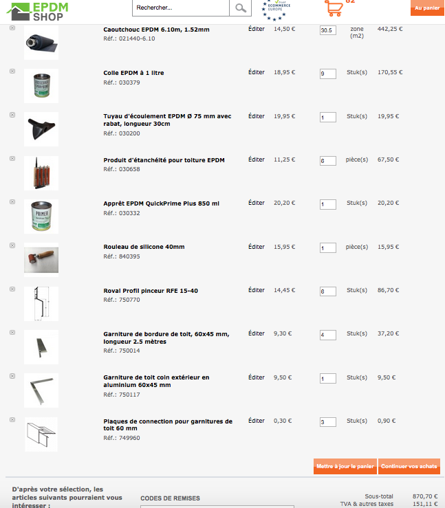

Ca ne me plait pas trop son devis.
Déjà pourquoi du KVH, alors que ce n'est pas vraiment un bois destiné à l'extérieur.
Ensuite, j'avais demandé une couverture EPDM en une pièce, et il me met du bitume en rouleau.
Il me manque pas mal de fixation et en gros, je suis déjà à plus de 2600euro.
Il m'a néanmoins permis d'y voir plus clair.

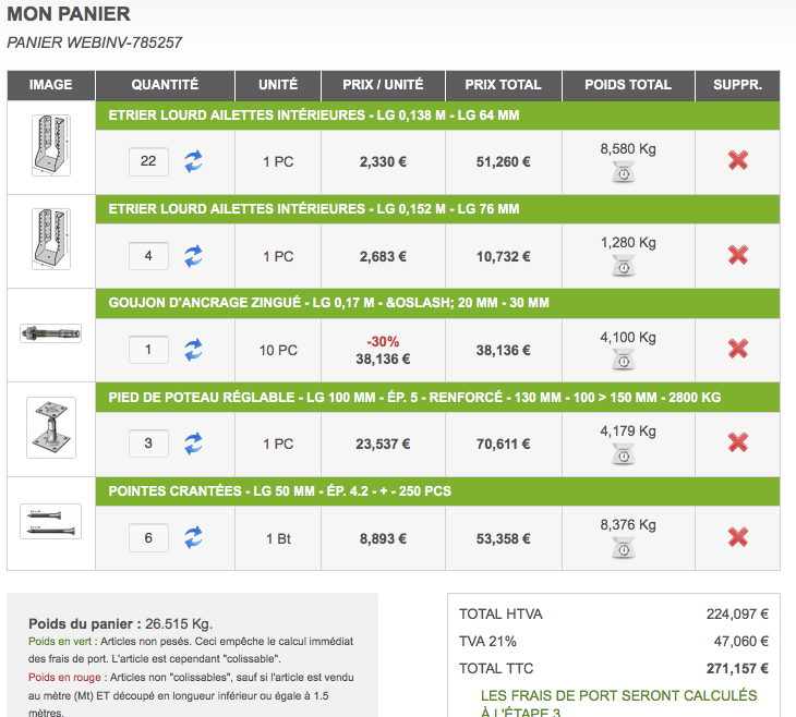

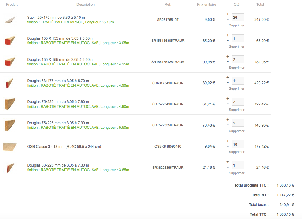

Ci dessous, il y a des captures d'écran de panier (e-commerce).
Dans les sections de bois, j'ai prévu une ceinture en 75x225, les poutres intermédiaire seront en 63x175. Ainsi j'ai une acrotère de 50mm. En plus de l'acrotère, il y aura des rives et des solins. Je compte sur 3 poteau 155x155. Le revêtement sous EPDM sera de l'OSB 18mm.
Par a suite, je refermerai la sous toiture de douglas et y encastrerai l'éclairage, mais ça ne presse pas.
Le douglas autoclavé
Les quincailleries
L'EPDM
Qu'en pensez vous?
Les quincailleries
L'EPDM
Qu'en pensez vous?
