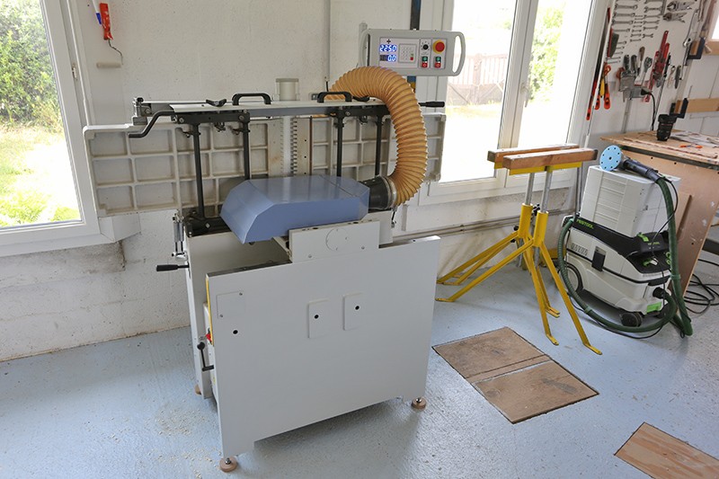

Bonjour à tous,grosb a écrit:
Si je devais changer, je prendrais sans hésiter un R/D avec tables qui se relèvent "vers le mur" par opposition au relevage "papillon" et une scie à format avec toupie si budget serré, sinon là aussi deux machines séparées.
Je me pose les mêmes questions en ce moment (j'ai entamé la construction d'un meuble d'atelier il y a plusieurs mois mais ai été pris ailleurs et suis ralenti par le dégauchissage du bois pour les tiroirs).
Je me demandais donc quelle type de dégau répondent à ce critère "relèvent vers le mur"?

Bonjour yannig,
Mais il faut encore distinguer deux types de mécanismes de tables différents. Celui comme ci dessus ou l'on utilise un parallélogramme déformable, ou comme ci dessous, des glissières inclinées.
Le premier système est plus intéressent, car il permet de créer facilement un système d'ouverture des tables en simultanée. L'autre système est dit à "ouverture en papillon" semble être peu à peu abandonné par les fabricants...
Bon dimanche,
La mienne par exemple:yannig a écrit:quelle type de dégau répondent à ce critère "relèvent vers le mur"?
