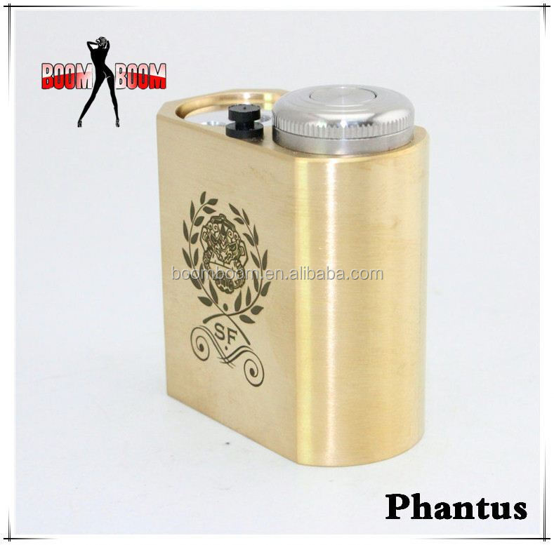

Message  E-go Sam 26 Sep 2015 - 22:33
eric je fabrique des mods , ce genre de pieces
 un peu pommé/attente de la bete /reception broche - Page 8 11927469_878538875562417_3699798027154173156_o
 un peu pommé/attente de la bete /reception broche - Page 8 11855812_861250623957909_6440647842136199041_n
tu vas me dire pourquoi une fraiseuse cnc pour faire ca .. lol tout simplement pour faire des platines d horlogerie , que j integre a mes mods , pour explorer d autre possibilités aussi faire des plaques de differentes formes etc ,,
j ai dans le projets aussi de faire des boxs , ce genre de pieces
 un peu pommé/attente de la bete /reception broche - Page 8 Wood-box-mod-phantus-mini-mechanical-box
 un peu pommé/attente de la bete /reception broche - Page 8 DSC00128_zps195c6cc0
 un peu pommé/attente de la bete /reception broche - Page 8 High-end-vaporizer-box-mod-Dos-equis
donc je devrais taper dans des blocs de 100x80x60 a peu pres , donc pas de grosses fraises , Wink
