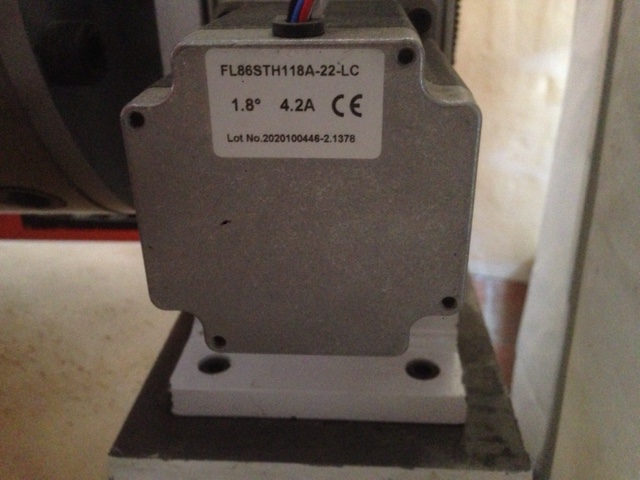

et le moteur du rotary
![Projet CNC 9090 Rotary Blue Elephant Img_2314](https://i.servimg.com/u/f95/20/28/05/15/img_2314.jpg)

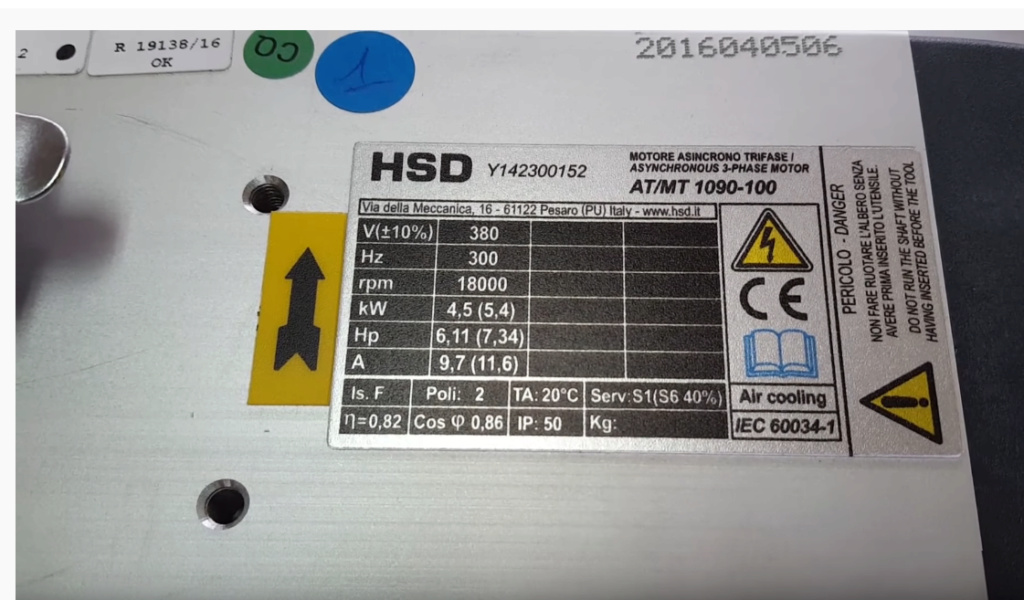

3.0kw Italy HSD Air cooling spindle, 6000-18000rpm; collet ER25

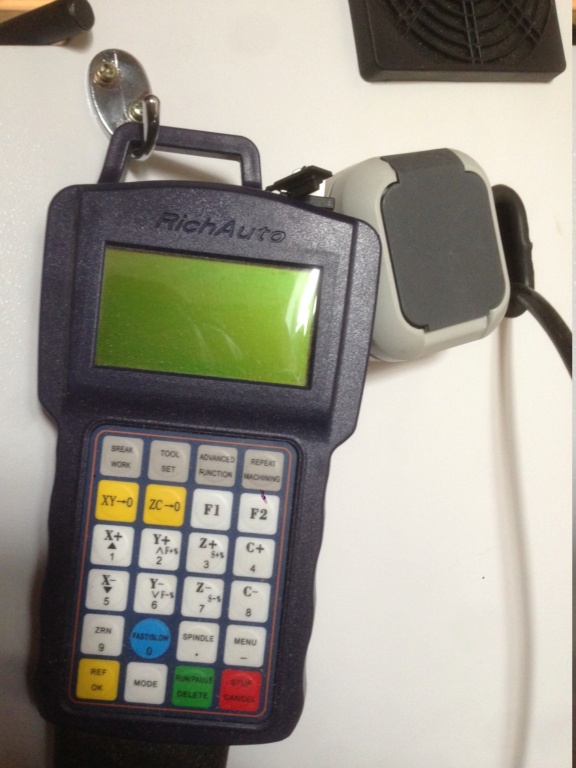

4axis control system: Handle controller: RichAuto DSP B18 model. It supports 4axis moving at same time

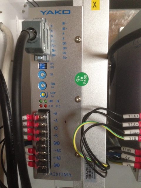

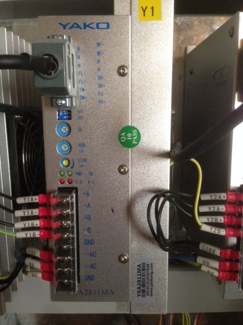

Powerful FL118 Stepper Motor and YAKO2811 Driver;
les drivers

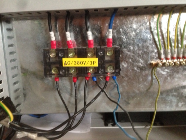

400V
le branchement de la prise 16A

la question du jour porte sur le boitier de controle 4axes en option qui me semble bien utile pour les opérations de règlages, peut être aussi op de surafacement et certains dégrossisages?
vos questions remarques et expériences a ce sujet sont toutes les bienvennues

Oui, sur une machine de cette taille il faut soit un boitier de contrôle ... soit des bras à rallonge pour accéder au clavier du PC !
Belle bête !
c'est la seule machine "Hobby" que j'ai trouvée qui répondra (je l'espère du moins) a mon envie sculpter des formes organiques dans des bois de moyenne dimensions
Ça me semble quand même nettement au dessus d'une machine "Hobby" !
Tu a une idée du poids de la bête ?

Re Edit je viens de trouver le pdf du vendeur de controleur "RichAuto" ,en Anglais, a l'air clair, je vais lire ca mais je n'arrive pas a le lier ici, voici donc la recherche Google qui le donne en premier résultat:
mais déjà une interrogation, avec un controleur avec fiche usb , je n'ai plus besoin d'ordinateur relié a la machine alors? une série de pannes possible en moins peut être si le controleur est stable, non?
en effet le controleur me semble indispensable, je m'étonne qu'ils ne le mette pas version standar
maintenant, le controleur 4 axes c'est 450 USD en plus, sans doute que les boites qui ne font que du travail très répétitif préfèrent sans, ce n'est pas mon cas
Edit d'un coté ils disent que c'est pratique pour les mises a zéro et gain de place pas d'ordi,
d'un autre ils disent qu'avec le mini interface du boitier c'est galère pour les non initiés, bon un ordi deuxième main j'en trouve un,
du coup est ce que ca tournerai ensemble ordi et boitier ou bien juste un de branché, je vais demander

Ici il change sa broche 4,5 kw hsd Italy qui avait sérieusement du jeu
capture écran plaque
![Projet CNC 9090 Rotary Blue Elephant 2020-110](https://i.servimg.com/u/f95/20/28/05/15/2020-110.png)
Purée pas d'équerrage,
zéro entre pointe juste visuel
c'est pour le bois mais ils trainent pas les mecs
En fait je crois que je demande le prix d'une 4,5kw et si c'est indiqué pour ma machine, ca fait bcp 1,5kw en plus a ce niveau la?
genre passes plus épaisses de cb a la louche pour le bois dur vs bois tendre?
ou bien force moins a mi régime, dans les vitesses basses?
enfins quels avantages, inconvénients (juste plus de conso, plus de poids pour le portique, d'invesstissement?)
>>>Edit : Réponse rapide de leur part, la broche 3kw est déjà montée et en plus ils ne recommandent pas 4,5kw
To be honest, 9090 model is with 3.0kw spindle is enough. I don't recommend you choosing the larger 4.5kw. It's more heavy. a écrit:
ca avance!
Maintenant si quelqu'un a quand même le temps de développer le rapport + 1kw = +x% d'avance, de taille de copeaux ca m'interresse même si je ne changerai a priori pas de broche
a plus

Ça c'est du montage "à la Russe"
... et il serre les vis comme une brute !
Y sont riches ces Russes !! , changer une broche au lieu de simplement changer les roulements
Pour usiner du bois, il faut tourner vite, donc on est dans la plage ou la broche à toute sa puissance, je ne vois pas trop l’intérêt d'une 4.5Kw, il y a peu de chances qu'il puisse utiliser toute la puissance ...
Pour te donner une idée ; fraise de 20, passe de 10mm à 100% d'engagement, Vc 630m/min (10000 tr), avance à 0.1mm/dent (2000 mm/min pour une 2 dents) dans du chêne ; puissance pour l'usinage: 1000W, couple 0.95Nm .... à peu de chose près, tu peux faire ça avec une 2.2Kw 18000 Tr
