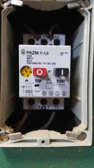

J'ai besoin des conseils de connaisseurs.
Je veux changer le moteur de ma scie à ruban, pour remplacer du tri par du mono. Et je me demande s'il ne faut pas que je change également le disjoncteur magneto thermique.
La plaque signalétique du moteur donne les infos suivantes: 220/380 730W A3/1.7
Le disjoncteur est celui-ci:
Le moteur que je veux mettre sera de type: mono 750W A30/4.54
Donc la question est:
- ce disjoncteur peut il fonctionner en mono ?
- si oui, est il utilisable avec le nouveau moteur ? c'est là ou je me dis que les intensités ne vont pas correspondre...
- s'il faut changer le disjoncteur, faut il également changer son boitier de protection ? est ce standard ?
Merci d'avance

Bonjour Emi.
Ton disjoncteur ,moteur fonctionnera parfaitement en monophasé, à condition de mettre deux des polarités en série
Par contre, il faudra revoir le calibre, car passer de 1.6 à plus de 4 ampères, ça passe pas pour le boitier, ça reste à vérifier, mais ça devrait passer .

Ton magnéto sera un peu juste puisqu'il plafonne à 5A.
Pour les calculs de ton moteur : http://www.volta-electricite.info/calcul-de-la-puissance-moteur-asynchrone-triphase-monophase.php. Ce qui donne 5.09. C'est ras la fourchette mais bon tu peux essayer et voir si il tient réglé sur 5A.
Un schéma de cablage moteur tri en mono
Et un schéma avec la comande
LE 24Vac pour la commande n'est pas obligatoire mais bon c'est mieux pour la sécu.
Regarde aussi si tu as un contacteur aprés ton magnéto qu'il soit bien calibré aussi.
Phil
