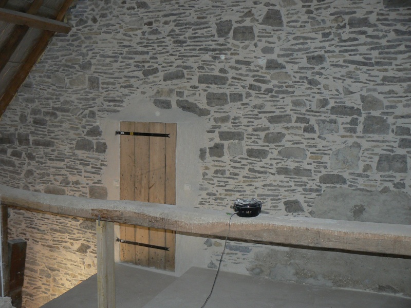

salut à tous!
en ces temps d'ambiance morose, je manque un peu d'envie de bricoler..
mais comme j'ai bien avancé, je tiens à vous montrer avec un peu de fierté le résultat..!!
j'ai donc attaqué la suite des joints de pierre, c'est long, c'est poussiéreux à faire, mais qu'est-ce que c'est beau une fois fini..!!
le mur de la pièce du bas était donc comme çà..:
hop..!! magique..!!
le pignon du haut, avant..:
aprés..!!! (oui, déjà, en rangeant un minimum, çà aide..!! )
avec la lumière rasante, on voit le relief..
coté droit du pignon, en partie basse, j'ai gardé les trous pour supporter le futur plancher, et j'ai juste fait un enduit à base de chaux..
comme il y avait quelques trous, j'en ai profité pour y placer quelques pierres "étrangères"..
une rouge du pays basque,prise à Bidarray pour les connaisseurs..:
et la petite en forme de triangle, couleur ocre, en fait une pierre de l'opéra de Paris, l'opéra Garnier... ils sont en train de refaire le mur d'enceinte, je me suis servi dans les gravats, et du coup j'ai mis un bout de patrimoine dans mon mur..!!
voilà, là je sature un peu de ces travaux au grenier, je vais les mettre en pause pour aller retrouver mes motos à l'atelier..
amitiés à tous!

c'est juste magnifique!
Cyrille
Cyrille
silmarils94- posteur Régulier
- Messages : 199
Points : 400
Re: aménagement du grenier, c'est parti ..! et c'est fini..!!
Super beau !!!
- Messages : 9355
Points : 16111
Bravo Den's,
C'est superbe, tu as raison de jointoyer le mur en pierre, le rendu est vertigineux !
Amitiés
Amitiés
pas mal, ca rend super bien
j'attend de voir la suite
Juste magnifique bravos ,j'espère que tu mets un bon masque ?
Superbe résultat! Vraie bonne idée les "pierres étrangères".

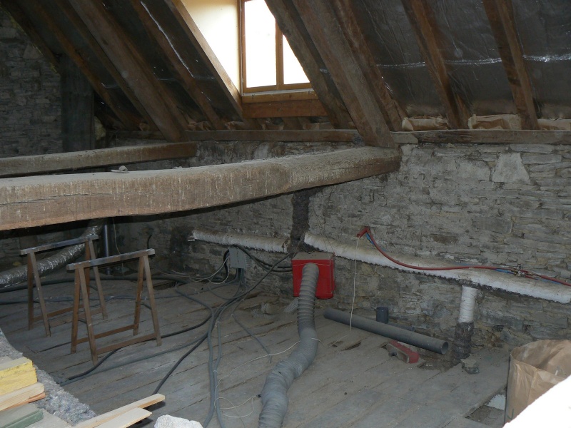

bon sinon, voici la suite qui m'attend..
face au beau mur nouvellement jointé, on fait une rotation sur la gauche et on voit..:
tout cela sera de "l'entresol", donc le plancher à refaire puis un plancher à créer au dessus, sur les grosses poutres..
pour finir, vue sur le pignon "d'en face", le frère jumeau de celui déjà refait, donc encore pas mal de joints à faire..!!
je me donne quelques semaines pour souffler un peu, retrouver la motivation et avancer quelques boulots qui patientent à l'atelier..
mais si le froid arrive, je risque de préférer travailler au grenier, bien chauffé..!!!
amitiés
den's

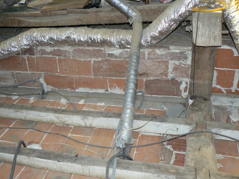

donc, j'en étais à attaquer çà, le coté sud est ..:
donc même punition, même motif, dépose du vieux plancher bien attaqué, nettoyage complet et état des lieux..
à nouveau coté gauche il va falloir refaire le haut du mur intérieur porteur, et faire une jambe de force pour le soutien de l'entrait de ferme, qui recevra un plancher ensuite..
hop hop, on encastre la vmc et les gaines électriques, et coté gauche mise à niveau du mur porteur, pose d'une solive et placomur pour isoler le petit retour de cloison..:
hop hop hop, on pose de l'isolant et le plancher, il n'a pas le choix il lui faut suivre les courbes des vieilles poutres ..!!
et pour l'instant, je ne prévois pas d'ouvrir la fenêtre du fond, çà n'apporterait pas grand chose à l'entresol et coté ext c'est compliqué car elle est coupée par le toit d'une terrasse.. donc je lui ai refait les joints et posé du placomur ..
voilà ce coté fini, plancher avec ses raccords en périphérie, enduit à la chaux sur tout le tour du mur (pfff.. çà c'est long..!) et mise en place définitive des gaines électriques et de la ventilation air chaud du conduit cheminée ..
voilà un gros morceau de fait..!

troisième et dernier plancher à rénover, celui le plus en hauteur ..
le voilà en l'état..:
là encore dépose des planches pourries et attaquées, dessous il y a un grand mélange de vieille paille de fientes de poules..! j'en ai sorti 11 sacs de 100 litres et posé un cas de conscience au cerbère de la déchèterie, dans quel container jeter çà ..!!??
une fois propre, on y voit mieux et on peut nettoyer et traiter les poutres..
bon, ce plancher sera divisé en deux parties, la première restera de "l'entresol", donc simplement tour d'enduit de mur refait, gaines encastrées, isolation et plancher en suivant les courbes des poutres..:
la deuxième partie elle, sera un niveau définitif..
donc il me faut faire d'une pierre deux coups, faire un plancher bien droit et indépendant des poutres actuelles, qui tiennent le faux plafond en briquettes suspendues.. si on marche sur ces poutres, çà bouge trop en bas ..!!
voici cette deuxième partie, on voit bien la poutre maitresse bien tordue..!
j'ai posé un ras de mur fixé sur les poutres existantes via des chapes en ferraille, çà va me premettre de placer d'autres solives entre celles existantes..
et en avant..!
sur cette dernière photo on voit aussi la jambe de force placée pour soutenir l'entrait de ferme, qui recevra le plancher final..
le plancher fini, avec la fenêtre à placer..
mais il y a du boulot à ce niveau, en particulier la pièce de bois inférieure qui a bien souffert..
il me faut tailler dedans pour voir si il reste du chêne intact..
à suivre..!!
