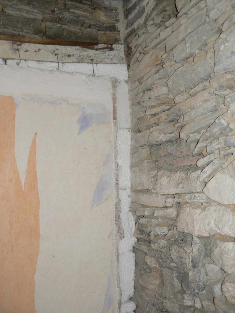

donc j'ai dégringolé la briquette dans la pièce du bas pour aller chercher la vieille pierre, mauvaise nouvelle à la découverte, si on retrouve assez logiquement un enduit à base de chaux sur la plus grande partie du mur, en partie basse on voit que çà a été recouvert de mortier, c'est pas ce qui doit être utilisé normalement, j'espère que çà ne cache rien...
![aménagement du grenier, c'est parti ..! et c'est fini..!! P1050312](https://i.servimg.com/u/f18/12/77/86/91/p1050312.jpg)
ce mortier (super dosé, bien solide..!! grr..!!) a été bien long à faire sauter, et dessous je retrouve en effet des reprises en béton, quelques trous s'étaient formés sans doute, le plus simple à l'époque avait été de charger au béton.. idem pour l'entourage de porte sur la droite, renforcé au béton..
comme c'est plutôt bien fait, je vais laisser en l'état, à moi de faire les joints de manière à l'intégrer au mieux, sachant que l'escalier sera devant, donc que ces parties seront peu visibles..

j'en étais à la pièce du bas, qui recevra l'escalier..
une fois la briquette cassée pour aller chercher le mur de pierre çà fait des raccords à faire...
déjà au sol, où il m'a fallu agrandir un chouia la chappe, je mettrai une extension du parquet plus tard..:
![aménagement du grenier, c'est parti ..! et c'est fini..!! P1050310](https://i.servimg.com/u/f21/12/77/86/91/p1050310.jpg)
puis les raccords de briquette au mur, en placant du porexpan derrière..:
![aménagement du grenier, c'est parti ..! et c'est fini..!! P1050330](https://i.servimg.com/u/f21/12/77/86/91/p1050330.jpg)
![aménagement du grenier, c'est parti ..! et c'est fini..!! P1050312](https://i.servimg.com/u/f21/12/77/86/91/p1050312.jpg)

petit détail de la vermiculite versée entre le vieux mur et la briquette..
![aménagement du grenier, c'est parti ..! et c'est fini..!! P1050339](https://i.servimg.com/u/f21/12/77/86/91/p1050339.jpg)
