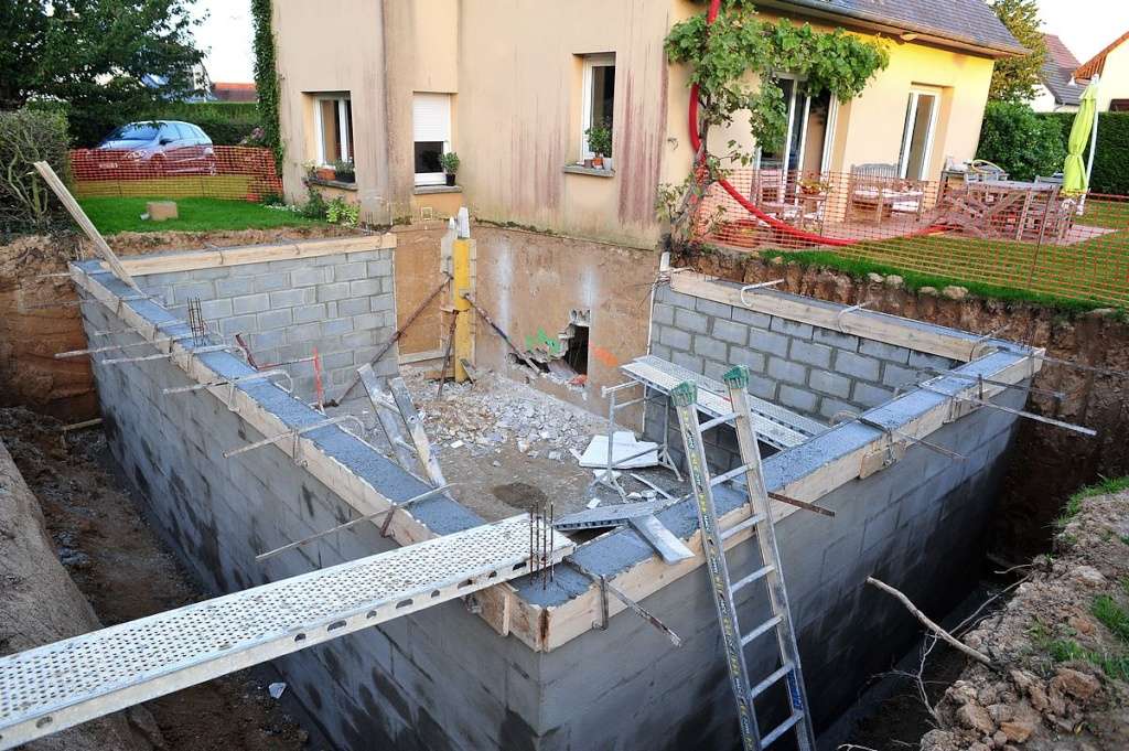

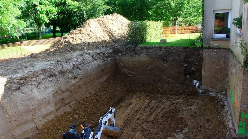

Au départ le projet concerne un agrandissement de notre domicile avec la construction d'une extension bois de 40 m². Après discussion avec l'architecte il s'avère qu'il faille aller chercher les fondations initiales.
C'est à ce moment précis....que l'idée à germer. Je vais agrandir mon antre, le sous-sol !
Comme le dépôt du PC est imminent, il est grand temps queje définisse les impératifs pour mon futur nouvel atelier.
![Projet d'un nouvel atelier, c'est parti ! Dsc_4110](https://i.servimg.com/u/f19/18/85/47/42/dsc_4110.jpg)
En ce moment, dans un espace en L, je cohabite parfois difficilement avec mes hourdis polystyrènes, une machine à laver et un sèche-linge, la chaudière. On me reproche le bruit, la poussière, l'odeur, on crie au feu à chaque fois que je meule, on retrouve des copeaux dans le panier de linge propre. Bref, il est temps de faire quelque chose avant la mutinerie.
![Projet d'un nouvel atelier, c'est parti ! Dsc_4111](https://i.servimg.com/u/f19/18/85/47/42/dsc_4111.jpg)
Pour l'instant sur les plans me voilà propriétaire à 100% de 40m², je dois y installer mon atelier bois, mon atelier ferraille. L'atelier mécanique et la servante Facom resteront en lieu et place de l'autre bord. Sauf, des fois, l’évier qui sert de fontaine de lavage...Faites pas attention au bazar, des fois c'est bien rangé, mais en ce moment je suis sur des chantiers "multi-matériaux" avec la fabrication d'un gouvernail pour une chaloupe et son ferrage
![Projet d'un nouvel atelier, c'est parti ! Dsc_4112](https://i.servimg.com/u/f19/18/85/47/42/dsc_4112.jpg)
Voilà une vue d'ensemble du sous-sol avec le nouvel espace de 40m² :
![Projet d'un nouvel atelier, c'est parti ! Plan-s10](https://i.servimg.com/u/f19/18/85/47/42/plan-s10.jpg)
Je dois donc mettre tout ça dans 40m² et me garder bonne place pour circuler :
Voilà le 1er jet, je ne vois pas comment placer idéalement la Lurem, dans le sens de l’atelier ou garder la possibilité de pièce longue avec l'accès que je pense barrer, si nécessaire, par un rideau pour limiter la poussière ?
Comme j'ai envie de noyer dans la dalle un PVC de ø100 qui arriverait au pied du combiné pour l'aspi de la degau et de la scie, faut que je lui trouve une place définitive. Le reste de la tuyauterie passera en aérien pour le rabot, la toupie et la cape de la scie.
Une aspi côté soudure serait aussi un plus, je verrai pour prévoir des réservations dans la maçonnerie.
J'ai aussi un problème de lumière. dans l'autre partie j'avais la porte sur l’extérieur et 2 lucarnes.
Sans lumière naturelle, ça va ressembler à un blockhaus mon atelier !
![Projet d'un nouvel atelier, c'est parti ! Plan-a10](https://i.servimg.com/u/f19/18/85/47/42/plan-a10.jpg)
Merci de me donner vos avis.
Bonne journée. Je repars sur mon gouvernail et je ferai une petite photo pour ce soir. Promis !

Re: Projet d'un nouvel atelier, c'est parti !
salut,
pour la lumière naturelle, peut-être envisager la pose d'un solatube, à voir la disposition de la pièce au dessus
concernant l'aspiration dans la dalle, faut être sûr de son coup, un changement de machine ou d'agencement et c'est mort
perso j'ai seulement l'évacuation des eaux dans la dalle, je ne vais pas déplacer les WC
l'électricité, l'air, le vide et l'eau potable sont (enfin seront, c'est pas fini
) apparents

La paperasse étant terminée, le PC validé, le terrassement est fait, il y avait quelques bennes de terre à extraire ! Les fondations sont coulées d'hier. Lundi les murs vont sortir de terre ! C'est un chantier qui devait commencer au printemps, cela a donc pris un peu de retard.
![Projet d'un nouvel atelier, c'est parti ! Piedvi11](https://i.servimg.com/u/f21/18/85/47/42/piedvi11.jpg)
1er objectif, sauver la vigne qui fait un merveilleux brise soleil devant la baie vitrée du séjour et qui arrive à donner du raisin en Normandie. C'est pas gagné
A suivre.

Projet Nouvel atelier Avencement à J+4
![Projet d'un nouvel atelier, c'est parti ! Extens11](https://i.servimg.com/u/f21/18/85/47/42/extens11.jpg)
Voilà une affaire rondement menée côté maçonnerie, si je m'écoutai...je continuerai en agglo en laissant tomber l'ossature bois
Aujourd'hui, finitions des joints extérieurs en partie haute, préparation du support pour la dalle béton, mise en place des tuyaux PCV renforcé couleur bleu/vert pour l'aspi, passage d'une gaine pour l'alim du combiné, du gravier et du ciment maigre par dessus tout, un film plastique, treillis métallique.
Le perçage du passage est fini, on attend la décision du bureau d'étude, qui devait arriver avant de faire le trou
Devant et sur le côté on a monté des "chandelles" en agglo pour étayer la future terrasse bois.
Demain on coule la dalle !
