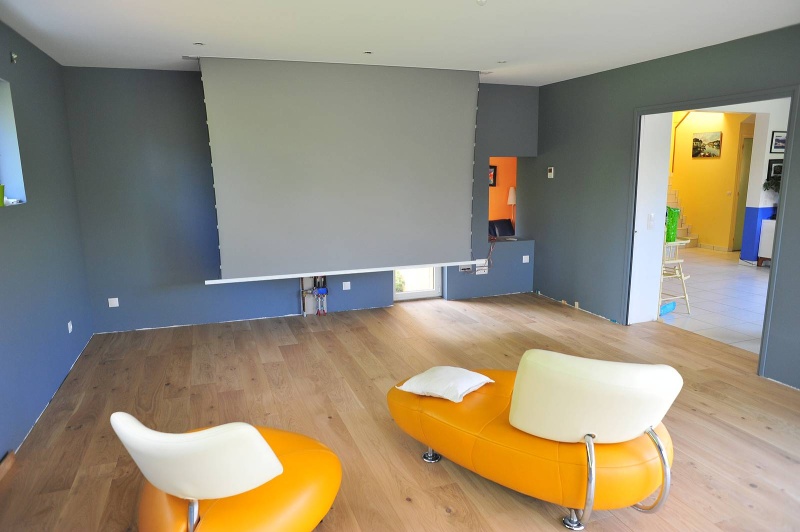

Re: Projet d'un nouvel atelier, c'est parti !
Bonjour,Emi81 a écrit:très beau bardage ! ça fait envie.
Ou en es tu de ton atelier ? ça avance comme tu veux ?
Emi
effectivement cela fait un moment que je n'avais pas donné de nouvelles.
A l'étage on était en séchage de chape, puis ponçage en surface. J'en ai profité pour faire le plafond, positionner mes fixations pour l'écran encastré du HC, cabler les bandeaux de Led au dessus des fenêtres et rentrer les 42 m² de parquet pour qu'il prennent l’hygrométrie de la pièce. Le chauffage a été finalisé, thermostat et vanne motorisée raccordés. Le maçon est venu refaire encore un ragréage pour que cela soit nickel. Je me suis emmerdé à remettre en route mon vieil Airmix Kremlin qui n'a jamais voulu passer ma peinture à l'eau, buses trop petites. J'ai loué un Airless Graco sur LBC, en 4H tout était réglé, les murs de l'atelier sont blanc de chez blanc.

Au RDC
![Projet d'un nouvel atelier, c'est parti ! - Page 5 Gris-z10](https://i.servimg.com/u/f86/18/85/47/42/gris-z10.jpg)
J'ai fini ma peinture, gris zinc et blanc. J'ai fini hier de posé le parquet contre-collé chêne collé direct sur la chape ciment rectifiée. Rien de bien compliqué avec des lames larges de 184mm en 2,1.5,1,0.8,0.5m de longuers. Le fiston m'avait fait un calepinage sois Visio. Cela a évité de chercher, de présenter à blanc et a limité les chutes. Il me reste les plinthes que je vais faire en chêne massif. Mme veut des petites plinthes 50 de haut assez épaisses, 20 mm, avec un chanfrein bien marqué en haut. Au moins jusque là c'est clair et précis....
