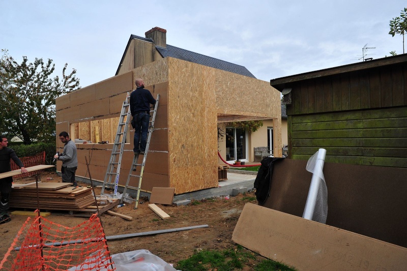

![Projet d'un nouvel atelier, c'est parti ! - Page 4 Extens15](https://i.servimg.com/u/f21/18/85/47/42/extens15.jpg)
8H30 les lisses sont posées
16H30 à 3 sans oublier la pause de 12/13H30, les 4 murs sont en place.
Très pros, très propre. Vive la construction sèche

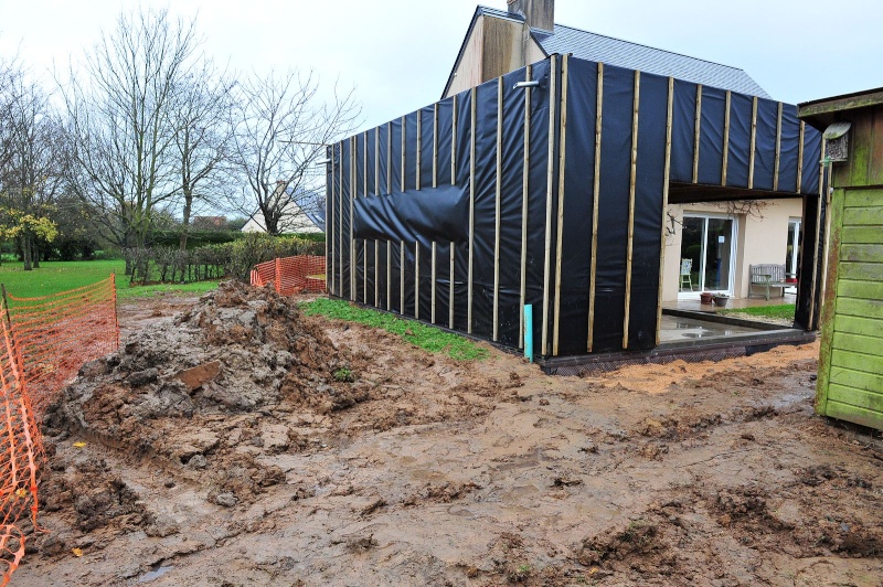

Le toit, à faible pente , la toiture est faite en caissons d'OSB, ce qui fait une structure auto-porteuse dans laquelle on collera 40 com de laine de roche. Le tout est construit sur place.
Etanchéité avec des plaques bitumineuses compatibles avec une future végétalisation.
La suite demain.

Pose isolant extérieur
![Projet d'un nouvel atelier, c'est parti ! - Page 4 Dsc_4311](https://i.servimg.com/u/f21/18/85/47/42/dsc_4311.jpg)
Détail de la grande baie de 4m80, lisse haute, support des caissons toiture
![Projet d'un nouvel atelier, c'est parti ! - Page 4 Dsc_4312](https://i.servimg.com/u/f21/18/85/47/42/dsc_4312.jpg)
Poutrelles bois pour les caissons toiture
![Projet d'un nouvel atelier, c'est parti ! - Page 4 Dsc_4313](https://i.servimg.com/u/f21/18/85/47/42/dsc_4313.jpg)
- Pose des lisses hautes
- Pose de l'isolant extérieur
- Pose des supports pour les poutrelles bois des caissons du toit
- Livraison des poutrelles bois

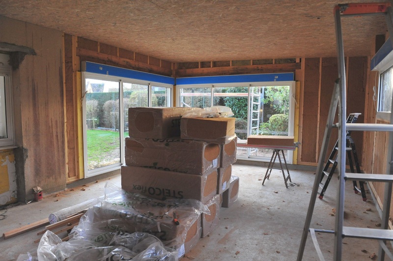

Bon depuis mon dernier post cela a bien avancé.
La toiture est fini est isolée
L'étanchéité est faite prête a recevoir la végétalisation, on est hors d'eau
Le raccordement des gouttières et de l'ancien au nouveau est fait.
Maintenant c'est la pause, puisqu'on attend les menuiseries commandées chez Peralu une boite française qui a du retard....J'ai fait confiance au menuiser, j'aurai peut-être pas du !
Tout le monde a rangé, ses outils, nettoyé son plan de travail, et mis les matériaux qui restent au carré.
Quelques photos :

Ben, d'abord on a pris du retard avec les menuiseries. C'est normal, c'est un fabriquant français...
Et puis il y a eu un petit coup de gueule. Voilà que j'avais pas mal d'infiltrations dans mon sous-sol ou plutôt carrément des voies d'eau. Emmerdant pour un futur atelier bois.
![Projet d'un nouvel atelier, c'est parti ! - Page 4 Voiede10](https://i.servimg.com/u/f68/18/85/47/42/voiede10.jpg)
Ils sont venus, ils ont dégagé, le mur, remis un coup de trapcofuge... Et puis rebelote c'est ressorti ailleurs ! Là j'ai pris mon air désagréable....
Résultat, alors que tout était remblayé proprement, le maçon est revenu avec une minipelle, à dégager la terre jusqu'aux fondations, a refait son trapcofuge à la spatule, a mis un film Delta, a refait le drainage, a mis un regard avec une pompe de relevage, a refait tout le circuit de pluvial.
Et pour ne rien arrangeait il s'est mis à pleuvoir, et avec la glaise...le bourbier, Dulcinée commençait à déprimer ;o))
Bon cela a été fait en 1 semaine, coup de chapeau au bonshommes qui ont mouillé la chemise. Maintenant c'est fait et ça va mieux.

Après ça, les menuisiers ont pu monter les fenêtres. Belle corvée aussi, cela a beau être de l'alu, mais ça pèse lourd !
Nous voilà hors d'air et isolé avec une 1ère couche de laine de bois.

Alors que c'est-il passé sur le chantier ?

Re: Projet d'un nouvel atelier, c'est parti !
C'est quand même malheureux que plutôt que de faire les choses bien une fois, ils s'y reprennent à 3 fois. Outre le coté commercial déplorable, il a du manger totalement sa marge ! Il aura perdu un client (et probabelement pas qu'un). C'est si compliqué que ça de faire les choses correctement ?
- Messages : 14706
Points : 21668
Bouffer ça marche à l'arrivée dans l'espoir de gagner quelques sous de plus au départ... c'est le mal du siècle !
stephaned a écrit:[
Je pense que c'est un bon artisan. Je ne veux pas l'accabler.
Son coeur de métier c'est tailleur de pierre et plutôt la rénovation de monument historique. Mais avec une équipe très fournie, des changements fréquents de personnel, des DTU mal appréciés, l'archi qui ne donne pas assez de contraintes techniques, une étude de sol que personne n'a du ouvrir, un plan d'exé arrivé à la fin de travaux, un terrassier qui travaille tout seul, on finit, collectivement, par négliger le traitement des murs enterrés.
Et puis, en Normandie, il pleut aussi !
![Projet d'un nouvel atelier, c'est parti ! - Page 4 Extens14](https://i.servimg.com/u/f68/18/85/47/42/extens14.jpg)
Quoi qu'il en soit, le maçon ne m'a pas laissé tomber et a fait ce qu'il fallait. L'archi itou a fait son job.
Dans les années 80 avant de devenir pêcheur, je fais des études d'archi à l'UPA de Rouen et là où je pensais que l'archi devait donner des ordres, il s'avère que le maçon propose sa solution technique et qu'il a obligation de résultat....
Malheureusement pour lui, sur ce coup là, il a dû bouffer sa marge.
