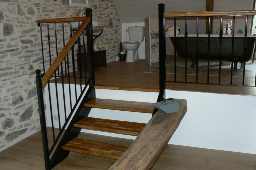

salut à tous!
un peu de news de mon grenier..!!
bon, j'étais sur l'indécision lambris VS placo, entre temps on a tranché avec madame..
lambris..!!
car trop de difficultés pour moi à travailler seul avec des plaques lourdes et volumineuses, à 4,5 mètres au faitage çà devient compliqué, et même peut-être dangereux.. sans même parler de monter les plaques à l'étage, en passant en plus par une fenêtre pour ne pas "semer" du plâtre partout dans la maison..!!
et je partais ensuite sur des heures et des heures de finition, enduit, ponçage, peinture, re-peinture, re-re-peinture..!!
donc choix lambris, en premier prix, en sachant que son principal défaut sera à priori l'aboutage des lames, qui ne sont rainurées que à moitié, donc avec un risque de désaffleurement..
problème, j'avais du temps, mais pas les finances..!! (problème classique que l'on a tous vécu..!!)
donc en attendant d'économiser j'ai attaqué les tours de fenêtre, réalisé en planches de pin..
fenêtres de toit..:
![aménagement du grenier, c'est parti ..! et c'est fini..!! - Page 6 P1060716](https://i.servimg.com/u/f62/12/77/86/91/p1060716.jpg)
et fenêtre du coté sud..:
![aménagement du grenier, c'est parti ..! et c'est fini..!! - Page 6 P1060710](https://i.servimg.com/u/f62/12/77/86/91/p1060710.jpg)
puis les économies réalisées, en avant le lambris..!!
les parties basses, les plus faciles..
![aménagement du grenier, c'est parti ..! et c'est fini..!! - Page 6 P1060711](https://i.servimg.com/u/f62/12/77/86/91/p1060711.jpg)
les découpes suivent la pierre, coté escalier j'ai fini avec un joint silicone ..
![aménagement du grenier, c'est parti ..! et c'est fini..!! - Page 6 P1060712](https://i.servimg.com/u/f62/12/77/86/91/p1060712.jpg)
![aménagement du grenier, c'est parti ..! et c'est fini..!! - Page 6 P1060715](https://i.servimg.com/u/f62/12/77/86/91/p1060715.jpg)
puis la partie haute, avec l'escabeau, et un mal au cou garanti..!!
![aménagement du grenier, c'est parti ..! et c'est fini..!! - Page 6 P1060714](https://i.servimg.com/u/f62/12/77/86/91/p1060714.jpg)
![aménagement du grenier, c'est parti ..! et c'est fini..!! - Page 6 P1060713](https://i.servimg.com/u/f62/12/77/86/91/p1060713.jpg)
pour la partie finale, çà devenait compliqué, le lambris se pose en horizontal, trop long de monter-démonter-remonter l'échafaudage de chaque coté des fermes pour chaque ligne de lambris..!!
du coup j'ai acheté des chevrons et des plaques, et fabriqué un "chemin de ronde", posé sur les entraits de ferme.. impec.!!
![aménagement du grenier, c'est parti ..! et c'est fini..!! - Page 6 P1060815](https://i.servimg.com/u/f62/12/77/86/91/p1060815.jpg)
![aménagement du grenier, c'est parti ..! et c'est fini..!! - Page 6 P1060817](https://i.servimg.com/u/f62/12/77/86/91/p1060817.jpg)
![aménagement du grenier, c'est parti ..! et c'est fini..!! - Page 6 P1060816](https://i.servimg.com/u/f62/12/77/86/91/p1060816.jpg)
et pour les extrémités des pans coupés, même méthode avec des plate-formes ..
![aménagement du grenier, c'est parti ..! et c'est fini..!! - Page 6 P1060818](https://i.servimg.com/u/f62/12/77/86/91/p1060818.jpg)
voilà, j'ai fini le plafond, il me faut nettoyer le chantier pour faire de belles photos..
mais déjà je dois dire que je ne suis pas déçu, çà rend bien..!!
bilan:
j'ai donc eu le négatif que j'attendais, par endroit on voit un peu les bouts des lames, en fonction de l'angle de vue et de l'éclairage en particulier.. mais çà reste acceptable, on est sur du "rustique"..
précision, j'ai collé tous les aboutages au sikaflex, j'ai constaté que le lambris se dilate et rétrécit un peu avec la température (logique..), donc pour que la dilatation ne se fasse pas au milieu des lames il fallait coller les bouts..
sinon j'ai eu tous les cotés positifs que j'espérais, la manutention des paquets facile, les lames légères à manipuler (je ne vous dis pas le nombre de montées-descentes de l'échelle..! ), faciles à découper (scie circulaire sur table pour les grandes longueurs, scie à onglet pour les coupes franches, scie sauteuse à l'envers pour les découpes tortueuses..), faciles à poser (avec des agrafes plus des vis à bois, je ne voulais pas clouer..), et surtout de suite çà fait fini..!! et bien fini..!!
c'est propre, le revêtement est plutôt solide en fait, tant qu'on y met pas des griffures, moi j'y ai mis des "pets", qui n'ont pas marqué le papier..
donc résultat concluant..!!
photos à suivre les amis, promis..!!
et j'ai attaqué la rénovation de la vieille baignoire, je vais enchainer sur un peu de plomberie, un peu d'électricité, et beaucoup de parquet..!!

![aménagement du grenier, c'est parti ..! et c'est fini..!! - Page 6 P1070121](https://i.servimg.com/u/f81/12/77/86/91/p1070121.jpg)
puis j'ai attaqué les escaliers..
l'escalier 1 n'a pas posé de problème particulier, droit avec 3 marches, facile..:
![aménagement du grenier, c'est parti ..! et c'est fini..!! - Page 6 P1070211](https://i.servimg.com/u/f81/12/77/86/91/p1070211.jpg)
![aménagement du grenier, c'est parti ..! et c'est fini..!! - Page 6 P1070210](https://i.servimg.com/u/f81/12/77/86/91/p1070210.jpg)
