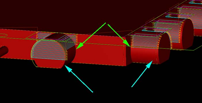

Re: Queues d'arrondes CAMBAM
Hello David,
merci pour toutes ces explication, je comprend miuex
Je viens de faire un essai avec les usinages en horisontale et vertical et je trouve ca moins bien, effectivement ca suis bien la forme, notamment le petit méplat en question qui n'existe plus par contre on voit des sillons assez clairement et il faudra donc tout reprendre.
Je me dis que peut etre en faisant une toute petite limite au niveau du méplat avec ce type d'usinage ca pourrait etre pas mal comme ca j'aurais la bonne forme, et ce sera caché par l'assemblage mais le reste sera "moins marqué".
Par contre le calcul est carrement beaucoup, enormément plus rapide !!! et c'est assez dingue !
Je vais faire un essai cette semaine.
(a gauche usinage Hz et Vt et à droite celle en lignes de niveau)
A bientot
Julien
A bientot
Julien
Pour réduire les sillons mais aussi améliorer la détection du bord de la partie plane (jonction plaque/cylindre), il faut réduire la valeur de "recouvrement"
dans le cas du fichier, il est à 0.2, avec une fraise de 3.175 ça fait donc des passes tout les 3.175x0.2 = 0.635mm ; c'est bon pour une ébauche. dans le cas présent, c'était un exemple d'une part, mais aussi j'ai pensé que vu que les tenons ne se voyaient pas, les stries n'avait pas d'importance. Met recouvrement à 0.02 au lieu de 0.2 et tu aura un truc lisse. (mais très long à usiner)
Ah oui, le mode ligne de niveau-finition est très long à calculer, en particulier avec une fraise hémi ; souvent, je bascule sur fraise cylindrique (en gardant le même Ø bien sur), le temps d'avoir des parcours qui ressemblent à quelque chose, de tester les limites etc ... puis je re-bascule sur cylindrique avant le calcul final.
En plus de ça, le principe de calcul est le suivant ; CB calcul les parcours 3D POUR TOUTE LA PIÈCE et ensuite, il coupe ce qui est hors limite ; donc même si tu fais juste un bout de 3D sur un coin de pièce, ça prend le même temps de calcul que pour la pièce entière !
