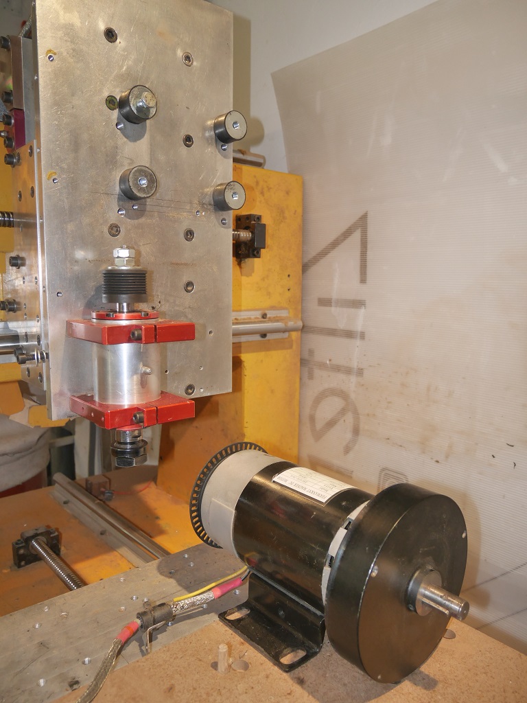

Message  F6FCO Jeu 12 Mar 2020 - 13:57
Hello tout le monde,
Je ranime ce sujet pour parler de silentblocs.
Ceux que j'avais fabriqués lors de la construction de la machine et qui servaient à fixer le moteur sur la plaque Z ont fini par s'avachir et j'ai voulu les changer par du chinois. C'était un empilement de matériaux mous utilisés dans l'industrie dont j'ai perdu le nom. Je viens juste de les recevoir et placer les chinois et çà ne va pas, trop mous le moteur pendouille lamentablement, c'est pas bon.
Comme je n'y connais rien en silentblock je suis preneur de toutes vos astuces pour remédier. C'est du pas M8, aussi bien sur la plaque Z que les vis retenant le moteur.
Est-ce qu'il existe différentes duretés et comment les choisir sur le net sans me tromper encore une fois, le moteur doit bien faire ses 3 ou 4kg si ce n'est plus.
Ou alors comment en fabriquer en DIY ?

CNC V.2 Chassis bêton de F6FCO - 2 - Page 14 Empty Re: CNC V.2 Chassis bêton de F6FCO - 2
Message  dh42 Jeu 12 Mar 2020 - 17:37
il y en a ici, mais je n'ai rien trouvé qui permette de choisir une dureté ... ou de savoir ce qu'il faut ... scratch
https://shop.hpceurope.com/fr/categorie.asp?faid=15&caid=1&catalogue=El%C3%A9ments+m%C3%A9caniques&famille=Amortisseurs
je suppose que plus H est important et plus ça risque de "pendouiller" à dureté égale ?
https://shop.hpceurope.com/fr/produit.asp?prid=70&produit=Amortisseur%20%C3%A9lastique
rien trouvé chez OTELO
Message  F6FCO Jeu 12 Mar 2020 - 17:57
Merci David,
je vais continuer à chercher des infos avant de commander quoi que ce soit. Ceux que j'ai pourront toujours équiper les pieds d'une machine, ce pour quoi ils étaient destinés je pense.
Un truc auquel je n'avais pas pensé, j'irai voir à la FIA, ils en ont surement, et si non ils auront peut-être les infos pour les choisir.
Message  F6FCO Jeu 12 Mar 2020 - 21:51
Je viens de re-parcourir tes liens et il semble que ce sont tous pour poser des charges dessus. Je ne sais pas si çà existe pour l'utilisation que je veux en faire, peut-être qu'il va falloir que j'en invente en faisant des empilages comme les premiers que j'avais mis.
- empilage de rondelles de cuir ? j'ai peur du vieillissement prématuré
- empilage de rondelles de chambre à air de tracteur ? écrasement et pbm de rigidité ?
- sandwich cuir/tracteur ? souple et rigidité accrue ?
- sandwich cuir/cp 5mm/chambre tracteur ? peut-être plus rigide ?

Message  eric44 Jeu 12 Mar 2020 - 22:36
Peut être faire une coulée
CNC V.2 Chassis bêton de F6FCO - 2 - Page 14 Amorti10
CNC V.2 Chassis bêton de F6FCO - 2 - Page 14 Sans_t10
Message  F6FCO Ven 13 Mar 2020 - 11:21
Ils sont super bien anodisés, chouette comme tout, mais tu peux développer ? c'est la bande noire que tu as coulée ? çà peut tenir du poids ?

Message  eric44 Ven 13 Mar 2020 - 14:17
Oui c'est la bande noire.
On l'utilise pour les silent bloc des roues du Gazaile, à l'atterrissage on peut prendre 2G soit une tonne par roue.
C'est très très dur une fois polymérisé.
Message  F6FCO Ven 13 Mar 2020 - 17:14
Tu as un lien pour les produits stp?

Message  eric44 Ven 13 Mar 2020 - 19:02
Tu as les références produits sur une des photos scratch scratch
Sicomin en ligne ou axon chez composites distribution, je suis sur que tu peux trouver dans ton coin

Message  F6FCO Ven 13 Mar 2020 - 23:03
Trouvé Very Happy Merci pour l'info çà doit être génial quand on en a l'utilité mais çà va me faire cher pour 4 silentblock.

Message  eric44 Sam 14 Mar 2020 - 20:56
Si tu définis tes pièces et que tu les envoies, il y aura peut-être une solution.

Message  F6FCO Dim 15 Mar 2020 - 11:30
Merci pour ta proposition, je vais réfléchir à la conception, il faut que le moteur soit sans contact avec la plaque Z. Pour l'instant la seule solution que j'entrevois c'est de refaire des silentblock comme mes chinois ou ceux que David à indiqué.

Message  kantin67 Mer 18 Mar 2020 - 19:26
Il y a ca sinon : https://www.boutique.resines-et-moulages.com/132-resines-souples-elastomeres
Ya pas mal de choix pour les shore mais encore faut-il savoir ce qu'il te faut scratch

Message  F6FCO Mer 18 Mar 2020 - 19:44
Ben oui, mais je ne le sais même pas moi-même scratch aucune expérience dans le domaine. Mais comme j'ai un besoin urgent de la machine pour continuer un autre projet je pense que je vais repartir dans un sandwich cuir caoutchouc.

Message  eric44 Mer 18 Mar 2020 - 19:48
La 90 shore : très bien

Message  F6FCO Sam 21 Mar 2020 - 18:27
Merci de vous être intéressé à mon cas, finalement ce n'est pas le moteur qui vibre, seulement l'axe X qui a pris un poil de jeu, quand le moteur tourne çà amplifie. J'ai pu le vérifier en bougeant l'axe à la main. Bref, fini la résine je passe au changement de VAB.
J'aurai au moins appris l'existence des résines elastomères.
