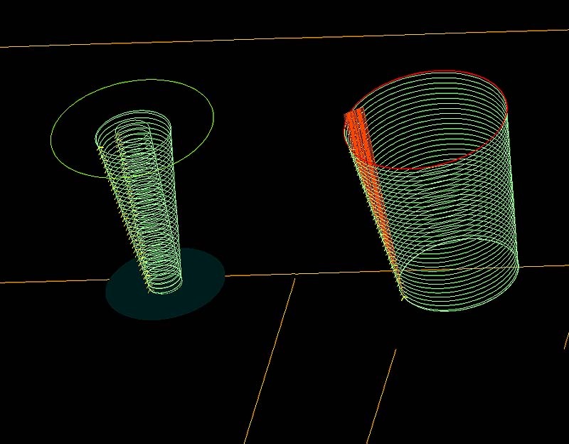

non cambam fonctionne très bien et la preuve il m'a généré un GCode pour le train que je viens de finir d'usiner à l'instant avec des revers dont je te raconterais ce soir...
C'est le programmer's notepad qui m'a demandé le python27.dll et depuis que je l'ai installé programmer' nodepad ne fonctionne plus sur W7.
Avant de lancer l'usinage j'ai installé le programmer's notepad + python 27.dll sur le PC CNC mach3 en XP ou il fonctionne très bien mais en anglais.

Oui, logique, ton opération de gravure (qui n'en est pas une, tu devrais utiliser gravure et non pas contour) et dans le groupe d'usinage qui a une répétition, créé un nouveau groupe pour cette op; ou met la dans le groupe qui n'a pas de répétition d'usinage.
tu a encore oublier de mettre un Ø à ton outil, il est à 0
je n'ai aucune de ces remontées ... enfin tant que la fraise n'a pas un Ø de 0
je ne vois pas ce que tu veux dire ; j'ai l'impression que tu oubli que le parcours d'outil n'est pas censé toucher le cercle vu qu'il doit être décalé du rayon de la fraise.
A gauche c'est OK, défini avec une fraise de 6, le parcours externe est bien décalé de 3mm par rapport au cercle.
A droite, bien sur ça ne colle pas, le calcul à été fait avec une fraise de Ø 0, donc pas de décalage des parcours
il faut un peu de rigueur et il faut vérifier tes paramètres si tu veux arriver à un truc qui marche, on n'usine pas avec une fraise de 0 ; (et suivre ce que je te dis, comme par exemple le fait de ne pas laisser le paramètre mode de déplacement sur indéfini)

ok ok je te demande d'accepter mes excuses j'ai bien compris cette fois la différence.. Je serai TRES attentif les fois prochaine.
Mais ça me paraissait logique d'avoir une trace d'outil correspondante au diamètre exter mais logique ce que tu me dis.
Je vais me mettre des claques.
Oui, il faut bien penser à ça, le parcours d'outil indique le position de l'axe de la fraise en XY, et en Z, il indique le bout de la fraise (même sur une hémi), ce qui peux faire que les parcours ne semblent pas suivre le tracé (en particulier en 3D), mais c'est normal.
Dans le cas de tes trous coniques, l’intérêt de mettre le Ø d'outil à 0, c'est que ça permet de "simuler" visuellement la position de la paroi qui sera usinée et de vérifier que le cône/rayon est dans le bon sens, au bon endroit, avec le bon angle, etc .. mais il ne faut pas oublier de remettre le bon Ø d'outil avant de faire le Gcode final.
Pour le fait que tu ai des remontée à Z+3, c'est aussi dut au Ø de fraise à 0.
Déplacement latéral maxi
Distance maximale, en fraction du Ø de la fraise ou la matière sera coupée par déplacement horizontal de l'outil.(trajectoires //, usinage de poches,..)
Si la distance jusqu'à la prochaine trajectoire et supérieure à Déplacement latéral maxi l'outil remontera, se déplacera en rapide à la hauteur définie dans Plan de dégagement jusqu'à la prochaine trajectoire, puis plongera de nouveau dans la matière.
http://www.atelier-des-fougeres.fr/Cambam/Aide/cam/Profile.htm
Donc même avec un Déplacement latéral maxi réglé à 0.7 comme sur ton fichier, avec un Ø d'outil de 0, le résultat est tj 0, donc la fraise remonte systématiquement.
