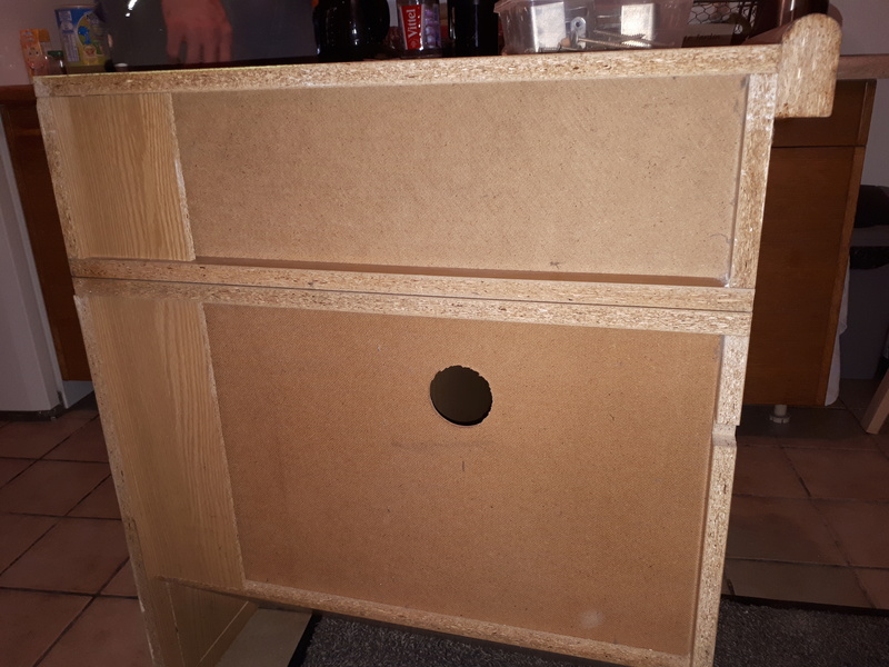

Salut à tous..............yes,on a enfin réussit à accrocher un meuble haut qui trainait encore dans le couloir,avant la fin de l'année,ben oui le 30 c'est pas le dernier
d'éminentes pointures m'avaient dit de l'accrocher avec des taquets à la française (french cleat) en bois,ben oui,je me suis aperçu seulement dernièrement qu'il y en avait déjà une partie de faite à l'arrière du meuble (la partie mâle qui vient se glisser dans la partie femelle,elle accrochée au mur),
il nous fallait donc fabriquer la partie femelle,celle que l'on accroche au mur,normalement en bois,avec une certaine inclinaison sur une partie (celle qui épousera l'autre partie inclinée se trouvant elle sur le meuble),ben que nenni,en bois elles ne seront point
on a retrouvé ces fameuses pièces (mises de côté lors du démontage) femelles,ben elles sont en ferraille,et en plus une fois fixées,on peut un peu jouer sur la hauteur du meuble en déplaçant une cale,de gauche à droite,à l'aide d'une rainure en biais,je n'ai pas de photo du système complet (oublié de prendre des photos,j'étais un peu cripsé
^je vous ferais un crobar,j'ai du limer la fente des cales,pour y mettre les tirefonds de fixation au mur,là j'ai une photo,
![UNE CUISINE EN TRAVAUX qui n'en finissent pas....... - Page 5 20171344](https://i.servimg.com/u/f62/19/21/88/97/20171344.jpg)
petite pose café,la suite après,

re...........la suite...........voila un crobar vite fait sous ketchup perso,
![UNE CUISINE EN TRAVAUX qui n'en finissent pas....... - Page 5 20171345](https://i.servimg.com/u/f62/19/21/88/97/20171345.jpg)
une caisse en bois pour y poser le meuble à la bonne hauteur,histoire de voir si madame accède bien à l'étagère du haut dans le meuble (oui elle est un peu petite
),et voir aussi si les machines à café passent bien en dessous,
![UNE CUISINE EN TRAVAUX qui n'en finissent pas....... - Page 5 20171346](https://i.servimg.com/u/f62/19/21/88/97/20171346.jpg)
le biais sur la partie mâle en bois du meuble,là il est couché sur le côté,pour des découpes dans le fond,
![UNE CUISINE EN TRAVAUX qui n'en finissent pas....... - Page 5 20171347](https://i.servimg.com/u/f62/19/21/88/97/20171347.jpg)
une découpe à la scie cloche,pour accéder à la boite de dérivation qui se trouvera derrière le meuble,et une petite découpe à la scie sauteuse pour le futur câble de lampes qu'on mettra sous le meuble (là le haut du meuble est à gauche,et le bas à droite,il est couché sur le côté),
![UNE CUISINE EN TRAVAUX qui n'en finissent pas....... - Page 5 20171348](https://i.servimg.com/u/f62/19/21/88/97/20171348.jpg)
![UNE CUISINE EN TRAVAUX qui n'en finissent pas....... - Page 5 20171349](https://i.servimg.com/u/f62/19/21/88/97/20171349.jpg)
après pas mal de mesures,essais,tergiversations diverses et variées afin de trouver la bonne hauteur,on perce et on met les trois attaches métalliques (pièces mâles),
![UNE CUISINE EN TRAVAUX qui n'en finissent pas....... - Page 5 20171350](https://i.servimg.com/u/f62/19/21/88/97/20171350.jpg)
et ensuite,moment de vérité,on l'accroche,et ça tient
![UNE CUISINE EN TRAVAUX qui n'en finissent pas....... - Page 5 20171351](https://i.servimg.com/u/f62/19/21/88/97/20171351.jpg)
il tient,il est rempli,il tient toujours,mais comme j'aime bien faire "ceinture et bretelles",j'y rajouterai un ou deux tasseaux de bois sous le meuble,histoire de ne pas risquer d'entendre un grand boum dans la nuit,
reste à faire un autre petit meuble haut,avec des restes d'autres meubles de cette cuisine,que l'on mettra à gauche de celui qu'on vient d'installer,changer les plans de tavail,encore refaire un meuble colonne qui viendra à gauche du frigo,et ce sera déjà pas mal
![UNE CUISINE EN TRAVAUX qui n'en finissent pas....... - Page 5 20171352](https://i.servimg.com/u/f62/19/21/88/97/20171352.jpg)
