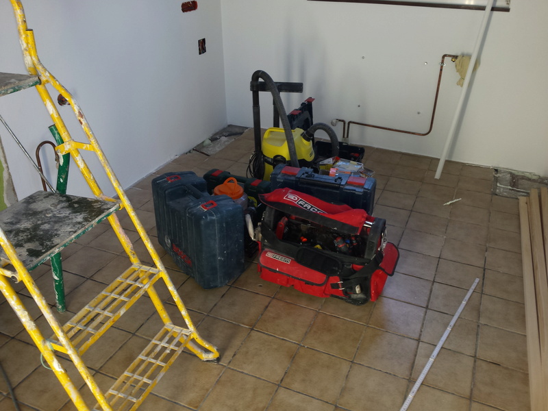

Salut à tous...........petit remontage dans le temps,
le 3 février 2017,le gars est venu poser le fameux plafond tendu (dont j'appréhendais le rendu final

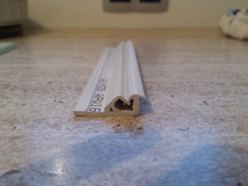

des tasseaux en bois ont été fixés sur toute la périphérie,puis des baguettes spéciales clouées sur les tasseaux (baguettes avec une fente pour y insérer la toile),

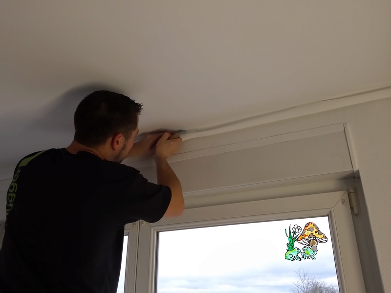

la pose de la toile,il l'insère dans les fentes des baguettes en plastique à l'aide d'une spatule spécifique aux bords arrondis,

As tu des photos des baguettes en gros plan, juste pour voir cette rainure et la fixation de la toile.

Salut à tous.............avant que je n'oublie (pour Gérald alias Ledzep),voici des photos de la baguette en plastique où est insérée la toile du plafond tendu,
ici à l'envers,
![UNE CUISINE EN TRAVAUX qui n'en finissent pas....... - Page 4 20170221](https://i.servimg.com/u/f37/19/21/88/97/20170221.jpg)
et là dans le bon sens,le côté droit vient contre l'angle d'un mur et du plafond,des trous sont prévus pour fixer ces baguettes sur le carrelet de bois,ou au cloueur,plus rapide,
![UNE CUISINE EN TRAVAUX qui n'en finissent pas....... - Page 4 20170222](https://i.servimg.com/u/f37/19/21/88/97/20170222.jpg)
et pour la fente qui accueille la toile,celle ci est maintenue très solidement,mais lors de la pose,on peut tirer très fort sur la toile pour la repositionner ,par contre une fois les chutes d'environ 20 cm coupées,plus possible de repositionner,

re.........la suite du roman photos,
on en était resté là,mise en place de la toile tendue (elle est très costaud cette toile,se lave et on peut la peindre,
![UNE CUISINE EN TRAVAUX qui n'en finissent pas....... - Page 4 20170223](https://i.servimg.com/u/f37/19/21/88/97/20170223.jpg)
il rentre la toile dans la fente à l'aide de sa spatule aux bords arrondis,
![UNE CUISINE EN TRAVAUX qui n'en finissent pas....... - Page 4 20170224](https://i.servimg.com/u/f37/19/21/88/97/20170224.jpg)

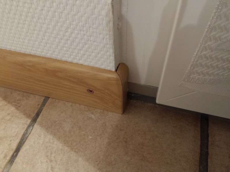

comme c'était encore vide,on en a profité pour mettre des plinthes partout,avant y en avait pas,et on a sortis une vieille bête qu'on a dût un peu rafraichir avant de pouvoir s'en servir,
![UNE CUISINE EN TRAVAUX qui n'en finissent pas....... - Page 4 20170210](https://i.servimg.com/u/f58/19/21/88/97/20170210.jpg)
on avait bien coupé les plinthes à 45°,mais sur place ça ne collait pas,normal,un bout de mur n'étant pas d'équerre,
![UNE CUISINE EN TRAVAUX qui n'en finissent pas....... - Page 4 20170211](https://i.servimg.com/u/f58/19/21/88/97/20170211.jpg)
