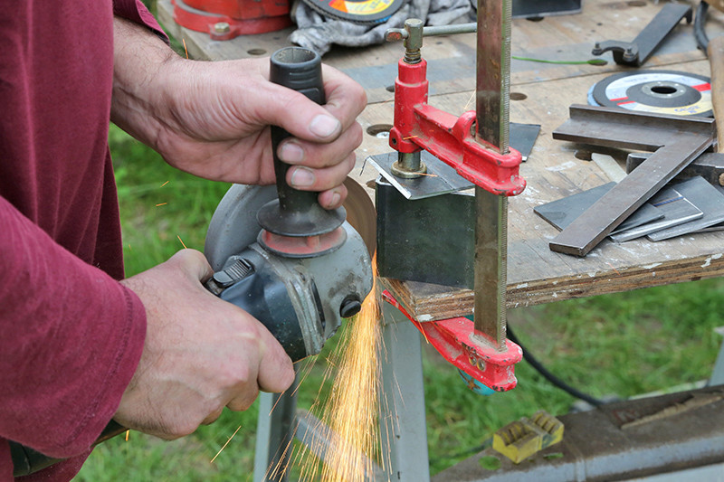

Hier je n'ai pas fait grand chose, j'ai néanmoins percé les pieds.
Je l'ai fait avec le foret étagé, je n'ai donc pas pu percer les deux faces en une seule opération. Je préfère utiliser ce type de foret pour percer la tôle, il sont vraiment étudié pour ça, de plus l'étage suivant chanfreine le trou.
Chaque pied est bouché sur le dessus et le dessous par une plaque. Pour ça je vais utilisé deux chutes de 80 X 80 X 3 que j'ai coupé à 74mm soit la cote intérieur des pieds.
Comme à mon habitude (hormis certains cas particulier), les meulages/tronçonnages et les soudures de font en extérieur. J'élimine ainsi bon nombre de problèmes lier aux risques d'incendies et de fumées toxiques.
Je sépare les quatre faces à la meuleuse avec un disque à tronçonné de 1,6mm (Ø125)
Il faut faire attention à la première coupe car elle libère des contraintes. En se refermant, la coupe peut serrer le disque ce qui peut se révéler dangereux si l'on ne s'y attend pas. On voit bien que c'est le cas avec ce tube.
Les coupes suivantes ne posent pas de problème...
Les plaques seront ensuite meulées pour s’insérer dans les pieds. Il y a peu de matière à enlevé.
Pour ce type de meulage, j'utilise des disque à lamelle G80.
Voila, rien de compliqué!
