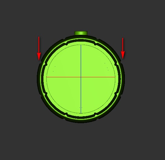

Comme je peux à nouveau insérer des images, j'ai fait 3 captures de la vraie pièce en question.
![Usinage 3D profond: Réalisations et Paramétrages CAMBAM sur MDF 1012](https://i.servimg.com/u/f62/19/79/60/44/1012.jpg)
Pour l'usinage des 2 sommets : Le problème est résolu (pour la reprise du 0,0).
Par contre, il faut obligatoirement qu'un de ces côté soit rectifié avant. On est d'accord ?
![Usinage 3D profond: Réalisations et Paramétrages CAMBAM sur MDF 1211](https://i.servimg.com/u/f62/19/79/60/44/1211.jpg)
![Usinage 3D profond: Réalisations et Paramétrages CAMBAM sur MDF 1110](https://i.servimg.com/u/f62/19/79/60/44/1110.jpg)
La dernière vue soulève un autre problème (fléche rouge) par rapport aux 2 contre dépouilles des rainures extérieures qui seraient quasi manquantes lors de la première série d'usinage par retournement.
Sans trop espoir et sans utilisation du 4axe bien sûr, avez-vous amis confirmés, une bidouille pour pouvoir y parvenir quand même ?
Merci d'avance.

Sans 4ieme axe, je ne vois qu'un usinage 4 faces (enfin 6 avec les bouts), mais ça ne va pas être simple !

Sinon, une autre idée ; usiner la pièce en 4 parties, toutes usinées verticalement, puis les coller ensembles.
1 pièce allant du dessus jusqu'au bas du cerclage
1 pièce allant du bas du cerclage jusqu'au milieu
même chose de l'autre coté, tourné d'un demi tour.
dans ce cas, tu n'a pas de surplomb non usinable.
![Usinage 3D profond: Réalisations et Paramétrages CAMBAM sur MDF 101210](https://i.servimg.com/u/f62/14/07/22/66/101210.jpg)
edit:
https://www.usinages.com/threads/fao-3d-usinage-par-strates.31432/

Oui c'est une bonne solution malgré les multiples collages. Mais je n'ai pas le choix apparemment.
Si j'ai bien compris David avec cette solution , je scinde ma pièce en 4 pour créer 4 fichiers bien distincts.
Du coup , les sommets seront usinés dans la même OP que les tranches extèrieures.
En OP finition, la méthode lignes de niveau serait plus appropriée qu'un balayage non ?
Si tu me comfirmes, je valide pour une prochaine soirée copeaux et poussières.
Si les 2 cotés de la pièce sont identiques, tu peux même te contenter de 2 fichiers.
Tu n'a pas besoin de couper la pièce réellement (la 3D) ; elle peut rester en un seul morceau.
Oui, tout à fait, c'est ce qui donnera le meilleur résultat.
