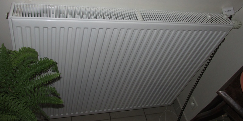

Hello
voila le soucis, ce radiateur ne chauffe plus partout, ce n'est pas un probleme de purge, y'a pas d'air dedans, j'ai purgé plus que de raison
thermostat en haut a droite, purge en haut a gauche
mais alimentation par le bas pour entree ET sortie via ce module étrange qui possede un reglage sur les deux cotés via clef allen
la partie gauche est chaude quand le haut du radiateur est chaud, la partie droite reste froide, et le bas, quasi les 2/3 du radiateur est froid aussi
c'est quoi cette "vanne" ??? et comment je la regle si le soucis vient de là ?
merci d'avance pour vos éventuelles lumières

Bizarre !
l'idéal c'est arrivée et départ opposé...
En fin de saison ,je démonte et j'essaierai de voir s'il n'y a pas des saletés qui s'opposent à la circulation d'eau.

Salut Lapinou et tous............ce n'est pas des vis de réglages,mais de fermetures pour pouvoir démonter le dit radiateur,pas complètement sur,mais presque,autrement j'ai eus un soucis du même genre,et j'ai modifié les paramètres de la chaudière au fioul,

Déjà ce n'est pas un radiateur en fonte. Donc si les autres radiateurs de la maison ne le sont pas non plus, cela ne sera pas un pb de colmatage par de la boue.
Le robinet est effectivement bizarre.

ahhh oui, bizarre, je suis bien d'accord
aucun radiateur en fonte dans la maison, maison trop recente et le constructeur a pas mis assez de sous dedans .... bref, que des radiateurs dans le meme genre, mais avec une entree en haut et sortie a l'oppose en bas pour tous les autres, sauf celui la, qui est aussi le seul "en double epaisseur"
j'avais pas pensé a une sorte de vanne qu'on pourrait fermer pour le demonter, merci Laurent, je vais creuser un peu de ce coté la
quand a bidouiller la chaudiere, je vois pas pourquoi, je n'y ai rien changé, et ça a toujours fonctionné comme cela, sauf il y a 5 ans je crois, ou j'ai eu le meme soucis, et en bidouillant les deux visses en bas, c'est revenu ..... et la j'ai pas touche depuis, quand ca marche, je touche pas, et paf, rebelote, donc avant de toucher, cette fois je demande, vu que je suis sur metabrico maintenant

Bonsoir, c' est typiquement le type de robinet en H Monotube/bitube.
Tout se fait sur le même organe : Il y a l' arrivée réglage avec une clé, pour fermer mais aussi pour équilibrer.
Ca part en suite en haut à la tête thermostatique, puis dans le radiateur. Ca sort par l'autre côté en bas, et ça passe par un second réglage de fermeture / équilibrage.
L'entrée c'est le côté que tu sens chaud. Il faut dévisser entièrement le réglage (Attention, parfois, le clapet sort entièrement et ça inonde )
La sortie, c'est le côté froid. Là aussi, essayer avec le clapet complètement ouvert.
En tout cas, si c'est chaud d'un côté et frois de l'autre , c'est que ça circule.
Si c'est un chauffage basse température avec des radiateurs bien dimensionnés comme chez moi, c'est rare que le radiateur soit chaud plus bas que la moitié. Il faut dire que j'ai calculé l'installation pour 20°c et -20°c dehors ce n'est encore jamais arrivé
Peut-être que la chaudière est à température trop basse ? Ou bien l' accélérateur qui freine ?
Après ça serait intéressant de savoir si c'est une installation bitube ou monotube (en série)

re..........pour ma part,il y avait bien un soucis sur plusieurs radiateurs,une fois que j'avais modifié une certaine courbe dans les réglages,c'était ok,bonne chauffe sur toute la hauteur des radiateurs,
mais récemment,un soucis sur un seul petit radiateur,et là,après vissage et dévissage du robinet (celui prévu pour lorsqu'on veut démonter le radiateur,clé 6 pans),ça a refonctionné,bouchon de saletés,il faudra que je le démonte au printemps ,

je pense plutôt a un problème de robinet thermostatique (ce que tu appel le thermostat en haut a droite)
il faut enlever la tete et voir si le robinet n'est pas bloqué une fois la tete enlevée y a petit téton en métal il faut appuyer dessus et voir si il manœuvre bien

bonsoir,
ma première installation était ainsi faite (parce que c'est facile et bon marché, 1 tuyau qui fait le tour : comme dit fort bien verlaine, c'est un système monotube, l'eau chaude entre dans le radiateur et retourne à la chaudière via le même tuyau, le robinet bizarre sert à couper le flux d'eau en 2 parties (réglable).
deux problèmes :
d'abord l'eau devient de moins en moins chaude au fur et à mesure qu'on parcourt le circuit,
ensuite seule une partie de l'eau chaude arrive dans le radiateur.
résultat pratique, seuls les radiateurs bas et longs sont chauds partout.
j'ai transformé en bi-tube.

mais forcément qu'il faut un tuyau qui entre dans le radiateur radiateur, et un qui en sort.
mais il va au radiateur suivant, et c'est le même tuyau (enfin coupé en deux par le radiateur, évidemment).
c'est comme en électricité, ici les radiateurs sont montés en série, d'habitude, avec deux tuyaux, ils sont montés en parallèle.
c'était un must dans les années 70/80.

Comme explique Verlaine c’est un problème d’équilibrage du circuit
Il faudrait fermer un peu un ou deux autres radiateurs proches de la chaudière pour rééquilibrer

exact, mais le vrai problème, c'est qu'après 2 ou 3 radiateurs, l'eau qui entre dans le radiateur, censée être chaude, a déjà perdu une bonne partie de sa puissance calorifique.
d'ailleurs, le principe était de mettre l'eau très chaude, et d'utiliser de vannes thermostatiques partout.
plus vraiment d'actualité.
koko, si l'eau entre et sort par la même vanne, c'est du monotube.

mon lapinou, si ton radiateur est chaud sur une partie, c'est que de l'eau chaude arrive bien !
Qu'est-ce qui peut "limiter" la quantite d'eau chaude ?
-soit la vanne thermostatique est "fatiguée" et ne fait plus son boulot. Pour t'en assurer, lencouet t'a proposé la solution : tu demontes la tête thermostatique et tu patientes qlqs minutes pour voir si, ouverte a fond, l'eau chaude arrive à grand débit (c'est la cas lorsque la tête thermostatique est démontéé car le "téton" metallique est libre ce qui libère totalement la vanne).
-soit le circulateur ne "pousse" pas assez. Si ce n'est pas un encore un électronique, il y a 3 réglages de vitesse avec un p'tit commutateur plastique (l-ll-lll), tu notes sur quelle position il est et tu le bascules sur lll. et tu patientes qlqs minutes pour voir si l'eau arrive a plus grand débit dans le radiateur.
Fais d'abord ces 2 tests et reviens vers nous. Mais avant ca, remets les 2 petites vannes d'isolation en position ouverte comme elles étaient.

Le but de ce systeme est de ramener les 2 tubes de chauffage au meme endroit pour "limiter" la "decoration tubulaire"
Normalement, sur une "mélangeuse" en circuit monotube, il y a un "clapet réglable" entre arrivée et sortie pour "moduler" le passage de circulation. Ca ne semble pas être le cas ici !

Bernard, avec ce type de vanne, pas absolument ! j'ai mis exactement les mêmes radiateurs avec un type de "bloc" semblable à celui-la et je suis pourtant bien en bi-tube !bricoleux a écrit:koko, si l'eau entre et sort par la même vanne, c'est du monotube.

c'est évidemment possible, faut juste voir en aval/amont, mais je n'ai jamais vu !
la clé allen qui permet de régler la vanne me sembait caractéristique du mono tube.
à tant faire qu'avoir du bi tube, pourquoi entrer et sortir par le même endroit, c'est sur que la circulation se fait moins bien :esthétique, oui, pourquoi pas ?
de manière générale, tout ou même plus, existe ...
Re: Probleme radiateur froid en bas : Un chauffagiste dans la salle
probleme de boue pour moi ....
vide le radiateur par le bas ( coupe au niveau de cette vanne l'arrivée )et regarde la couleur de l'eau qui en sort ..... puis traitement anti boue ...
tu as un circuit en PE ? tu as un collecteur ? si oui regarde en posant ta main sur le tube de sortie du collecteur ( tu peux aussi poser le doigt sur le tuyau cuivre de sortie du radiateur apres ta vanne , celui qui va a l'horizontal dans le mur je parierai qu'il est froid )
franck67530- acharné du forum
- Messages : 449
Points : 501
Localisation : alsace
Rebonsoir,
-la simplicite de tubage puisqu'on arrive à un seul endroit => pas besoin de "s'enmerder" a placer "pilpoil" chaune des arrivées, on scelle le jeu de culasse double, on arrive avec les 2 tuyaux et c'est terminé ! €€€
-pas de tubes "decoratifs" autour du radiateur, juste 1 point sous le radiateur.
-et pour la circulation, en fait le radiateur est construit spéfiquement avec arrivée/depart en bas du radiateur et la distribution du radiateur est adaptée. Au final, il fonction exactement "arrivée en haut" et "sortie en bas à la diagonale".
Bien à vous tous
En fait, ce n'est pas 1 mais 2 vannes "purs", l'une pour couper la chaude et l'autre la froide alors que sur la mono-tube, c'est un seul et unique "reglage fin" du bypass même si certaine ont, en plus, des vannes d'isolement.bricoleux a écrit:la clé allen qui permet de régler la vanne me sembait caractéristique du mono tube.
Pour plusieurs raisons :bricoleux a écrit:à tant faire qu'avoir du bi tube, pourquoi entrer et sortir par le même endroit, c'est sur que la circulation se fait moins bien :esthétique, oui, pourquoi pas ?
Bien à vous tous
ramses- complétement accro
- Messages : 1959
Points : 2480
c'est clair que s'il est plein de boue, y'a pas photo, tu as tout a fait raison franck67530 ! Neanmoins, avant de l'isoler, le vider et de lui faire un bon rincage, je preferais que notre Lapinou mette hors de cause la vanne et le circulateur, non ?franck67530 a écrit:probleme de boue pour moi ....
Bien à vous tous
- Messages : 1959
Points : 2480
la boue peut etre partout , aussi au niveau de la vanne , le moyen le plus sur pour savoir est de fermer la vanne , entree et sortie , devisser le bouchon du bas a droite du radiateur et de vregarder la couleur de l'eau , puis pour savoir si c'est le circuit retour ( je pense que c'est lui ) ou le circuit aller qui est bouché il suffit de reboucher le radiateur ouvrir la vanne " sortie " si le radiateur se rempli c'est que c'est lui la cause , de toute facon si c'est boucher par la boue il faut traiter tout le circuit avec le produit qui va bien
mais avant juste voir si il y a un collecteur et voir si c'est pas a ce niveau que se trouverai le bouchon
- Messages : 449
Points : 501
Bonsoir tertous et meilleurs vœux
Ouvrir tout les retours
Le circulateur a-t-il plusieurs vitesse ? Si oui passer au max
Mettre du désemboueur liquide et installer ce qui suis parce que c'est elle ton problème
https://www.domotelec.fr/achat/desemboueur-laiton/p-2501-pneumatex-zeparo-dirt.html
salut Ramses
je ne suis pas chauffagiste j'ai juste fait quelques chauffages, et il y a déjà longtemps.
tu dis "et pour la circulation, en fait le radiateur est construit spéfiquement avec arrivée/depart en bas du radiateur et la distribution du radiateur est adapté. Au final, il fonctionne exactement "arrivée en haut" et "sortie en bas à la diagonale"."
il y a donc des radiateurs avec comme des tuyaux dedans, qui obligent la circulation comme avec un bi tube ?
bonjour a tous,
Oui Bernard, c'est ce qu'on appelle des "integrés", y'a des gauches, des droits et même des centrés.
Par exemple, chez Radson, ils les appellent "integra"... se sont pas cassé le c..l pour le nom mais au moins "ca parle bien" ! Et dans ce modèle, puisque la vanne est specifique, elle est d'office montée sur le radiateur a la livraison, y'a plus qu'a mettre la tete thermostatique !
Pour plus d'info et visualiser les raccordements possibles, va taper un oeil sur cette page dans la partie "raccordement, ca va mieux te parler !
bien a vous tous
bien a vous tous
- Messages : 1959
Points : 2480
rebonjour a tous,
et pour definitivement levé le doute sur la question monotube ou bitube, je suis tombe sur les ref du raccord de notre Lapinou : c'est une Pettinaroli ref 89673
c'est bien un bitube, on la trouve en ligne ici
Bien a vous tous
Bien a vous tous
- Messages : 1959
Points : 2480
