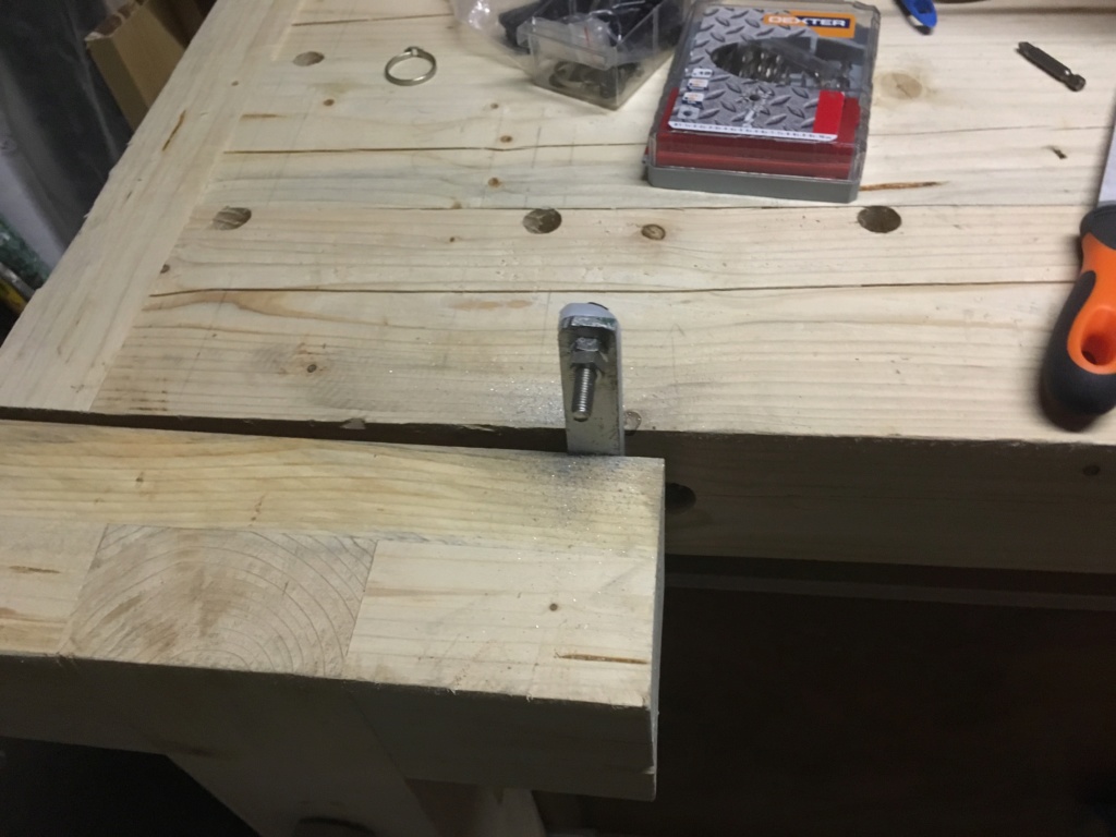

Voici les avancées du week-end. Rien de transcendant, mais ça progresse.
![Conception et fabrication d'une mini combinée à bois - Page 2 Img_1715](https://i.servimg.com/u/f11/19/84/55/77/img_1715.jpg)
J'attaque au ciseau à bois pour ajuster le bord du plateau. En effet j'avais utilisé une fraise à surfacer à cuvette pour enlever
de la matière afin de permettre le coulissement du chariot.

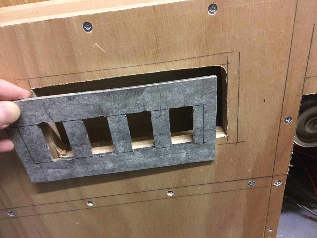

Dans une chute d'alu, je découpe la plaque du tableau électrique de l'installation. Je trace au marqueur et je perce.
![Conception et fabrication d'une mini combinée à bois - Page 2 Img_1814](https://i.servimg.com/u/f11/19/84/55/77/img_1814.jpg)
En utilisant les trous précédents pour passer la lame, j'attaque à la scie sauteuse. C'est un jeu d'enfant. Je garde un côté de
la tôle pour pouvoir la coincer dans la presse avant de l'établi (je n'ai pas d'étau).
![Conception et fabrication d'une mini combinée à bois - Page 2 Img_1818](https://i.servimg.com/u/f11/19/84/55/77/img_1818.jpg)
Une fois bridée dans la presse, j'attaque à la lime demi-douce pour fignoler les emplacements des interrupteurs. Puis je
découpe le dernier côté.
![Conception et fabrication d'une mini combinée à bois - Page 2 Img_1816](https://i.servimg.com/u/f11/19/84/55/77/img_1816.jpg)
J'utilise la plaque terminée pour tracer sur la combiné. Ensuite j'enlève un centimètre de chaque côté, puis je perce et je
découpe, toujours à la scie sauteuse.
![Conception et fabrication d'une mini combinée à bois - Page 2 Img_1819](https://i.servimg.com/u/f11/19/84/55/77/img_1819.jpg)
Voici à quoi ressemble la plaque finie. Au moment de positionner les interrupteurs, j'ai constaté qu'il manquait deux mm pour
faire passer les ressorts de maintien. Donc rebelote à la lime. Après j'ai percé aux angle pour fixer la plaque. Il me reste à
fraiser les trous pour que les têtes de vis affleurent.

![Conception et fabrication d'une mini combinée à bois - Page 2 Img_1839](https://i.servimg.com/u/f11/19/84/55/77/img_1839.jpg)
Une petite rainure pour encastrer un rail.
![Conception et fabrication d'une mini combinée à bois - Page 2 Img_1838](https://i.servimg.com/u/f11/19/84/55/77/img_1838.jpg)
Je ne sais pas comment j'ai fait mon compte, je n'avais pas bu, pourtant
Tant pis, on va faire avec. Après, il y a toujours la solution de remplacer mon rail Motedis par un INCRA. Comme il est plus
large, on ne verra plus les ratures …

Pour ta rainure la régle était probablement du mauvais coté. La fraise est partie en avalant sans être retenue par la régle.
Re: Conception et fabrication d'une mini combinée à bois
Oui, tu as raison. J'ai voulu aller trop vite, pressé par le temps, et je n'ai pas assez réfléchi au sens d'usinage. Il faut que je fasse plus attention
Florent
niaproun a écrit:Ave

Faut effectivement faire attention quand on travaille en "avalant" ça peut faire des dégâts. Au début j'ai raté une moulure à cause de ça, je voulais qu'elle soit très belle (c'est vrai que ça faisait un fini de très bonne qualité) mais un relâchement et tout par en cacahuète
Bon là c'est juste esthétique heureusement, si ça avait été moins fonctionnel tu aurais dû tout reprendre.

Pour la rainure, je ne travaillais pas spécialement en avalant, vu que la fraise attaquait les deux côtés en même temps. C'est plutôt (enfin je pense) que je me suis trompé de sens pour pousser, car de la gauche vers la droite, le guide parallèle n'est pas plaqué contre la pièce, alors que dans l'autre sens, il l'est. Enfin, je crois
C'est tout le problème de vouloir aller vite

Si la machine fonctionne, il reste encore pas mal de choses à faire pour en tirer la substantifique moëlle. Des guides pour
déligner et tronçonner seraient bienvenus pour la partie scie circulaire, un guide pour la défonceuse et un autre pour la scie
sauteuse. Voici les petites avancées de ce soir :
![Conception et fabrication d'une mini combinée à bois - Page 2 Img_1929](https://i.servimg.com/u/f11/19/84/55/77/img_1929.jpg)
J'avais un guide bien rigide sur la machine d'origine, je décide de le réutiliser.
![Conception et fabrication d'une mini combinée à bois - Page 2 Img_1930](https://i.servimg.com/u/f11/19/84/55/77/img_1930.jpg)
Je colle deux chutes pour amener la table à la bonne épaisseur. Dans le doute et pour gagner du temps, je visse.
Ensuite je perce deux trous de 7 mm par en dessous
![Conception et fabrication d'une mini combinée à bois - Page 2 Img_1931](https://i.servimg.com/u/f11/19/84/55/77/img_1931.jpg)
Les vis M8 viennent se visser directement dans les trous précédents. Plus qu'à ajuster le guide qui fait pile la bonne taille.
J'ai fait d'une pierre deux coups : Un guide à déligner et une merde de moins qui traine dans l'atelier. Demain, si j'ai le
temps, je ferai un guide à tronçonner avec réglage pour les coupes d'onglets. En tout cas, je commencerai.
![Conception et fabrication d'une mini combinée à bois - Page 2 Img_1932](https://i.servimg.com/u/f11/19/84/55/77/img_1932.jpg)
J'ai déjà trouvé une chute qui va servir. C'est un reste de mes supports de dormants. Je ne savais pas trop quoi en faire,
sans me résoudre à le jeter car c'est du contreplaqué de très bonne qualité.
Il faudra aussi que je renforce la fixation du chariot, car mes deux équerres manquent cruellement de rigidité. Je vais les
doubler et rajouter des ferrures du côté intérieur pour contrer le poids des pièces. Et puis ce serait bien aussi de faire des
ronds de poêle pour la défonceuse. Et puis ...
Bref, c'est pas fini.

Bon, c'est pas tout ça, c'est bien les vacances, mais ça n'avance pas tellement. Allez hop, au boulot :
![Conception et fabrication d'une mini combinée à bois - Page 2 Img_2012](https://i.servimg.com/u/f11/19/84/55/77/img_2012.jpg)
Le chariot avait tendance à piquer du nez sur la gauche, sous son propre poids. Il faut dire que les équerres utilisées sont
assez petites. Donc démontage.
![Conception et fabrication d'une mini combinée à bois - Page 2 Img_2010](https://i.servimg.com/u/f11/19/84/55/77/img_2010.jpg)
Là ça ne devrait plus bouger, surtout avec les ferrures sur le côté droit.
![Conception et fabrication d'une mini combinée à bois - Page 2 Img_2011](https://i.servimg.com/u/f11/19/84/55/77/img_2011.jpg)
J'avais utilisé la chute de la découpe de la table pour servir d'insert. Elle rentrait pile-poil, mais j'avais un peu peur de la
prendre dans le coin de la gueule un de ces jours. J'ai donc mis deux vis. Pour le moment, ce sont de simples vis à bois,
je les remplacerai peut-être un jour par des inserts et des vis à métaux.
![Conception et fabrication d'une mini combinée à bois - Page 2 Img_2014](https://i.servimg.com/u/f11/19/84/55/77/img_2014.jpg)
Je m'étais un peu enflammé en faisant la découpe du secteur pour le guide d'onglet. 180° c'est bien, mais ça ne sert pas à
grand-chose, d'autant plus que la partie extérieure ne tient plus que par deux malheureux centimètres de chaque côté. Donc
on recommence.
![Conception et fabrication d'une mini combinée à bois - Page 2 Img_2013](https://i.servimg.com/u/f11/19/84/55/77/img_2013.jpg)
Je sors ma fidèle défonceuse, une fraise de 8mm de la même marque et en avant.
![Conception et fabrication d'une mini combinée à bois - Page 2 Img_2015](https://i.servimg.com/u/f11/19/84/55/77/img_2015.jpg)
En moins de 5 minutes on obtient ça. 60° de part et d'autre, je pense que ça suffira. Surtout, c'est beaucoup plus solide.
![Conception et fabrication d'une mini combinée à bois - Page 2 Img_2016](https://i.servimg.com/u/f11/19/84/55/77/img_2016.jpg)
Le retour de Jacques l'avion. J'ajuste le support du secteur pour une coplanarité parfaite. Je croyais que c'était le cas, mais
je devais être fatigué la dernière fois
![Conception et fabrication d'une mini combinée à bois - Page 2 Img_2017](https://i.servimg.com/u/f11/19/84/55/77/img_2017.jpg)
Cette fois, c'est bon. Oui, je sais, une équerre wolfcraft, c'est pas une règle rectifiée. En ce qui me concerne, ça ira bien
comme ça.
![Conception et fabrication d'une mini combinée à bois - Page 2 Img_2018](https://i.servimg.com/u/f11/19/84/55/77/img_2018.jpg)
J'attaque le support du secteur au centre, pour pouvoir loger l'écrou et la vis qui tiennent le rail.
![Conception et fabrication d'une mini combinée à bois - Page 2 Img_2020](https://i.servimg.com/u/f11/19/84/55/77/img_2020.jpg)
Bon, c'est pas mal, mais y a du progrès à faire. En tout cas, c'est un bon exercice.
![Conception et fabrication d'une mini combinée à bois - Page 2 Img_2021](https://i.servimg.com/u/f11/19/84/55/77/img_2021.jpg)
Je découpe un autre bout d'alu et un morceau de polyéthilène (planche à découper Ikéa). Je perce à un bout et hop, une vis.
![Conception et fabrication d'une mini combinée à bois - Page 2 Img_2022](https://i.servimg.com/u/f11/19/84/55/77/img_2022.jpg)
Ensuite je place l'ensemble dans la presse et j'attaque à la lime pour arrondir. C'est long et chiant. Puis un neurone se réveille
et dit : t'avais pas acheté un touret, au fait ? Quel idiot, pourquoi n'y ai-je pas pensé plus tôt ? Bref, en deux coups de cuiller
à pot, c'est fini.
![Conception et fabrication d'une mini combinée à bois - Page 2 Img_2025](https://i.servimg.com/u/f11/19/84/55/77/img_2025.jpg)
Après avoir fini l'arrondi, je perce le deuxième trou en utilisant la rainure pour me centrer. Encore un grand moment de
solitude : une rainure de 8, pour percer un trou de 8 mm, va falloir faire attention au centrage (je n'y vais pas comme un
bourrin, je perce d'abord petit puis j'agrandi). Cette fois ci, j'ai du bol, ça tombe tout comme il faut.
Le bouton provient de la cave de mes parents, il aurait du partir à la poubelle quand on a jeté le fauteuil auquel il appartenait,
mais il avait du tomber dans un coin. Bref, il va avoir une deuxième vie.
![Conception et fabrication d'une mini combinée à bois - Page 2 Img_2024](https://i.servimg.com/u/f11/19/84/55/77/img_2024.jpg)
Je met quand même un serre joint dans le rail, ça plaque mieux le guide. Le première coupe permet de bien mettre d'équerre
le bout du profilé. Et ça me permet de voir que la hauteur maximale de coupe est désormais de 60mm contre 63 auparavant.
Pas mal
On aperçoit en arrière plan l'ancien secteur. Je ne sais pas encore ce que je vais en faire.
![Conception et fabrication d'une mini combinée à bois - Page 2 Img_2027](https://i.servimg.com/u/f11/19/84/55/77/img_2027.jpg)
J'en avais un peu marre que le chariot se barre pendant que je sciait au guide parallèle. Donc un loquet de récup', une chute
de Teck/Niangon de mes tarabiscots, quelques vis et un petit coup de rabot de paume pour arrondir les angles.
Position gauche, pour avoir le chariot face à la défonceuse.
![Conception et fabrication d'une mini combinée à bois - Page 2 Img_2026](https://i.servimg.com/u/f11/19/84/55/77/img_2026.jpg)
Position droite, pour utiliser le guide parallèle de la scie. Je rappelle que j'ai du raccourcir mon chariot après l'avoir fait tomber,
car le profilé était tordu de manière irrécupérable. Quelle idée de le coller, aussi
![Conception et fabrication d'une mini combinée à bois - Page 2 Img_2028](https://i.servimg.com/u/f11/19/84/55/77/img_2028.jpg)
Et c'est parti pour des butées escamotables. Bon, même si ce guide s'inspire très fortement de celui de Diomedea, je fais avec les
moyens du bord. Comme dirait Wayne Campbell devant Aerosmith: "On n'est pas dignes". Je n'ai pas d'alu de 15 mm d'épais. Par
contre j'ai encore du Teck/Niangon et des chutes de CP. Donc deux feuillure à la scie, on ajuste au rabot.
![Conception et fabrication d'une mini combinée à bois - Page 2 Img_2030](https://i.servimg.com/u/f11/19/84/55/77/img_2030.jpg)
ça rentre nickel, mais c'est encore un peu profond. Re-rabot, donc.
![Conception et fabrication d'une mini combinée à bois - Page 2 Img_2029](https://i.servimg.com/u/f11/19/84/55/77/img_2029.jpg)
Je découpe deux morceaux, je perce un trou traversant de 8mm pour visser dans le lardon, et un autre non débouchant de
5mm, dans lequel je taraude à M6. Puis je découpe les deux butées dans un petit bout de CP de 10mm. J'arrondi à la râpe.
Je noie les filets avec de la super-glue et je visse les butées sur leurs supports. Je fais pareil avec un bout de tige filetée dans
les deux lardons. Je laisse sécher, le temps de ranger un peu.
![Conception et fabrication d'une mini combinée à bois - Page 2 Img_2031](https://i.servimg.com/u/f11/19/84/55/77/img_2031.jpg)
Et voilà le résultat. La prochaine fois que j'ouvre un pot d'huile, j'en passerai un petit coup. En attendant, ça fera l'affaire.
Je commence à en voir la fin. Il reste encore les tiroirs, les portes, le guide de défonceuse, des chaispasquoi pour pousser le
bois près de la lame, une poignée pour pousser le chariot, etc.
Si tout se passe bien, demain j'attaque le guide de défonceuse.
Florent

La glissière est ici en position sortie. J'ai un peu plus d'un centimètre de course, ça devrait suffire, je pense.

J'ai mis en place 4 équerres. Les deux extérieures sont fixées sur la partie fixe du guide et servent de butée arrière pour la
joue mobile. Les deux du milieu fixent la joue mobile à sa partie coulissante en assurant l'équerrage.

J'ai d'abord pris presque une heure pour ajuster la joue mobile, car elle dépassait de près d'un millimètre
Ensuite, j'ai monté le réglage micrométrique. Donc au lieu de visser l'écrou frein qui maintient la tige filetée contre le bloc de
CP de droite en partant de la droite, sur environ 8cm, je suis parti de la gauche; sur environ 30 cm. C'est très long et très

Ensuite j'ai fait les joues mobiles dans le bout de MDF de 15mm qui restait. C'est pour ça qu'elles ne vont pas jusqu'au bout.
Après je me suis souvenu qu'il me restait un bout de plinthe de la cuisine. Tant pis, ce sera pour plus tard. Je peux fermer
complètement la lumière, ou l'ouvrir complètement. Ensuite j'ai posé un rail en deux parties, juste au dessus des joues mobiles,
et une autre chute pour doubler la partie haute, au dessus des joues. Comme j'étais un peu enervé de ne pas avancer, je n'ai
pas fait de photos.![Crying or Very sad](https://2img.net/i/fa/i/smiles/icon_cry.gif)
Il me reste encore à fermer derrière la lumière, en faisant un passage pour l'aspiration et à huiler le tout et on sera bon. Demain,
j'espère … Si tout se passe bien, je ferai aussi des ronds de poêle de différentes tailles.
