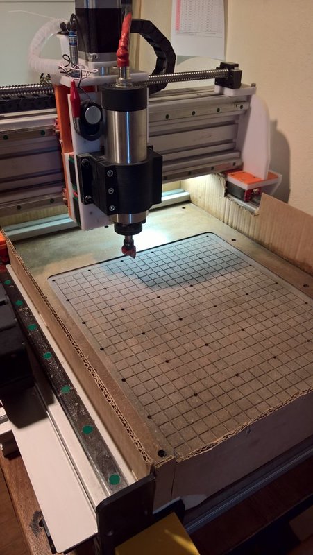

Après avoir fait le tour du forum et cherché partout, je sèche sur mon problème:
J'ai fait une cnc perso avec profilés alu 45*45 et pièces (provisoires) imprimés en 3d en PETG, la rigidité n'est pas trop mauvaise.
4 Moteurs nema 23 HS8430 (X,Y,Z,A)
vis à billes d=16mm; p=5mm
Drivers DM542:
paramètres moteurs: v=2000; a=500; pulse/dir=1 voir photos pour le reste. 16 micros pas, donc 320P/rev
Je fait le code avec SolidWorks et HSMWorks qui me vont très bien.
Sur la photo de la bride, on voit qu'après le trou oblong et le trou, le contour s'est décalé sur x,y (perte de pas, et sur le chanfrein aussi.
J'ai soupçonne des interférences, mais je ne crois pas, tous les fils sont blindés, (le VFD est-il trop près des drivers, moteurs?)
Merci de votre aide...

Ça l'a toujours fait, ou c'est un problème apparu récemment ?
Tu peux essayer de réduire ton accélération et voir si ça améliore les choses.
Re: perte de pas
En usinant du bois, je ne l'avais pas remarqué. En usinant de l'alu (avec de bons paramètres de coupe) j'ai répété trois fois le code et 3 fois ce foutu décalage en x,y...
J'ai modifié les délai direction et impulsion pas à 5, mais cela ne change rien.
j'ai mis mes vitesses moteur à 3000 et accel à1200, c'est un peu mieux mais toujours décalages...
Est-il possible que ma pièce glisse? mauvais bridage?
Ce que j'ai remarqué et qui me chiffonne, c'est lorsque je déplace mes axes avec le jog, en fin d’accélération, j'ai les moteurs qui couinent comme s'il y avait un coups de frein, bizarre...
Si vous avez une idée.
Merci à tous.
C'est une faute de frappe, ou tu a vraiment des accélérations à 1200 mm/s² ? ...
Le freinage utilise les mêmes valeurs que celles réglées pour l'accélération.
Tu a un lien vers tes moteurs, la ref ne me dis pas grand chose ; si je fais une recherche sur google, je tombe sur des petits moteurs 1.8Nm à 15€
Re: perte de pas
Oui, j'ai mis 1200 en accel, je sais c'est beaucoup, mais ils grincent moins au freinage...
Mes moteurs: https://www.ebay.fr/itm/FR-3Pcs-Nema23-Hybrid-Stepper-motor-single-shaft-270oz-in-1-8N-m-3A-76mm-CNC/254252058024?ssPageName=STRK%3AMEBIDX%3AIT&_trksid=p2060353.m2749.l2649
ils ont bien 1.8 Nm de couple...Qu'en pensez vous?, ils ne sont pas chers mais je suppose que l'on en a pour notre argent

Alors oui, 1200 c'est bien trop !, surtout avec des petits 1.8Nm (et bas de gamme qui plus est) ; essaye de mettre ton accélération à 250 ...
C'est sûr qu'à ce tarif, il ne faut pas espérer des merveilles ; rien qu'à voir leur inductance élevées, ils ne sont pas fait pour tourner vite. Si je compare a des leadshine 57HS13 de 1.8Nm, on a 3.5mH sur les RATTM motor et seulement 2.1mH sur les leadshine ! .... mais c'est pas le même tarif ! même sur Aliexpress, les leadshine sont à + de 32€ l'unité.
Tes drivers sont alimentés en quelle tension ?

Mes drivers sont alimentés en 36v.
Quels nema23 me conseilles-tu pour attaquer l'alu?

Il faudrait passer en 48V pour gagner un peu de vitesse, et surtout pour "étendre" la plage de couple plus loin.
Qui passent sans changer les M542 ... ? des 4.2A 3Nm comme ici
https://www.sorotec.de/shop/CNC-Controls/Stepping-Motors/
le nanotec à 69.90 est en NEMA 23, par contre l'autre à 45.90 est en NEMA 24 (c'est les mêmes que sur ma BZT)
ici du leadshine 4A - 2.6Nm
https://fr.aliexpress.com/item/4000201701725.html?spm=a2g0o.productlist.0.0.64018beaPrLOmV&algo_pvid=568bddac-4be8-4d93-9001-e3e12cb52bff&algo_expid=568bddac-4be8-4d93-9001-e3e12cb52bff-2&btsid=991236bf-327f-4649-8229-9842b3b2f9c1&ws_ab_test=searchweb0_0,searchweb201602_,searchweb201603_60
et en 3Nm
https://fr.aliexpress.com/item/32946706242.html
les spec
http://www.leadshine.com/ProductSubType.aspx?type=products&category=stepper-products&producttype=stepper-motors&subtype=hybrid-stepper-motors

Du coup pour l'alim il me faudrait une 48v 16,7A pour mes 4 moteurs? Je ne suis pas très doué en élec..
Les nema24, dont tu parles ont 6 fils?
Je vais réfléchir à tous ça, car cela en vaut la peine si je veux usiner de l'aluminium.
Merci pour ton implication...David.

Pour ma part j'ai une alim 48V - 12.5A (600W) pour 3 moteurs 4.2A + 1 moteur 3A. Oui, une 16.7A fera parfaitement l'affaire.
8 fils ; à brancher en bipolar / parallel
https://www.upload.sorotec.de/doku/manuals/anschlussplan_esm.pdf
avant de faire des frais, teste quand même avec une accélération à 250 mm/s², voir moins ; ça permettra de vérifier s'il n'y a pas un autre problème.
Oui, ça peut arriver aussi ; l'alu genre 2017 (AU4G) c'est 4 à 5x plus dur qu'un bois très dur, donc il ne faut pas hésiter à brider fermement !
et brider des pièces métalliques sur du bois, ce n'est pas une bonne idée, le bois se compresse et fait ressort au début, donc ça tient à peut près pendant un moment, puis il fini par perdre son élasticité et la pièce se barre avant la fin ; chaque fois que j'ai tenté, je devais resserrer les brides (ou le mandrin, en tournage) sans arrêt
... (et c'est pire si tu arrose et que tu mouille le bois, bien sûr)
Rajoute à ça que le bois étant tendre, rien qu'au serrage tu perd la planéité à cause de la compression du bois.
Si tu veux usiner de l'alu confortablement et avec une certaine précision, il te faudra passer à une table métallique.

Merci pour toutes ces réponses. Je vais faire des tests...Lorsque je mets des vitesses a 2000 et des accélérations à 250, j'ai toujours ce grincement au freinage des moteurs, il faut que je monte l'accélération à 400 pour que ce soit à peut près correct et là, le bruit s'atténue. Je n'arrive pas à calibrer correctement ces moteurs

Tu a essayé d'autre réglages pour les µ-pas des drivers (et modif en conséquence du steps/per) pour tes bruits au freinage ?
C'est les moteurs qui font du bruit ou c'est que ça met la mécanique en vibration ? et à l'accélération, tu a des bruits aussi à 250 ?
Re: perte de pas
Non, pas de bruits à l’accélération, seulement en décélération/freinage. Je suis en 1600 steps/rev; 320 pas/mm.
Est-ce que si je réduit les micro steps (par exemple 800 steps/rev) cela peut avoir un effet?

Le seul moyen d'être sûr, c'est d'essayer
Ce qui est sûr, c'est que le bruit des moteurs change en fonction du mode µ-pas utilisé, mais aussi de la commande ; mes moteurs ne font pas du tout le même bruit si les pulses sont générée par le PC (port //) ou par ma carte d'interpolation, et sur le Web on voit aussi (entend plutôt) que les drivers aussi peuvent avoir une influence ...
Tu a le même phénomène sur les 3 moteurs ?
Tes drivers, c'est des vrais Leadshine DM542 ou des copies ?
Il faut aussi voir si tu a le même bruit moteurs désaccouplés, car ça peut aussi être un bruit mécanique suite à une mise en résonance ....

Les bruits sont beaucoup plus importants sur les axes Y et A (cloné). Mes drivers sont aussi des clones chinois achetés sur Amazon.
Je vais réduire les µ-pas dans un premier temps, ensuite Je vais essayer avec moteurs désaccouplés pour voir et éliminer tout soupçon mécanique.
EDIT: Bon j'ai trouvé la parade de ces bruits, grincements sur mes moteurs! Dans la config du controleur RnRMotion, le rapid stop était activé....Donc tout est rentré dans l'ordre maintenant.
J'ai réglé mes vitesses à 1200 mm/min et accél à 120 mm/s2.
J'ai toujours des problèmes de pertes de pas sur usinage de 7075 (alu) sur mes axes X,Y. Je réfléchi à changer mes moteurs sur conseil de David pour des: https://www.sorotec.de/shop/Stepping-Motor-4-2A-Bipolar-3-NM-DS-2599.html de 3Nm; ou bien le must: https://www.aliexpress.com/item/32714727077.html?spm=a2g0o.cart.0.0.2c523c00JKyBSG&mp=1; mais bien plus difficiles à bien paramétrer, qu'en pensez vous?

Il y a aussi le fait que se sont des moteurs bien différents ; couple bien plus faible que les PàP, mais constant, par contre ce sont des moteurs qui sont fait pour tourner plus vite (jusqu'à 3000 tr/min) ... tu risque d'être obligé de revoir ta démultiplication mécanique.
Pour ma part, c'est plutôt la Rnr (bitsensor) que je changerais et je mettrais les moteurs Sorotec ; c'est pas vraiment un cadeau cette carte, même si je ne peux pas affirmer que les problèmes viennent d'elle ....
C'est très raisonnable comme valeurs, bizarre que tu ai encore des pertes de pas ..
