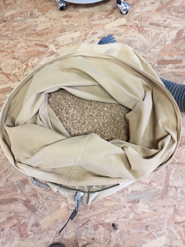

Préambule : je n'ai aucun intérêt chez Holzprofi, pas de conflit d'intérêt donc, si ce n'est que Christophe est tellement sympa et bon commerçant, au sens noble du terme, que j'ai un peu honte de lui faire une telle pub.
Bon, allez, on fait un petit test.
On a vu que la puissance du moteur n'est pas énorme. 1,1kw, c'est moins que mon Fox.
Il faut savoir que la puissance moteur, c'est une chose, mais la configuration de la turbine et l'étanchéité de la volute, son enveloppe, sont encore plus fondamentales. C'est l'ensemble qui déterminera le rendement et le rapport débit/pression du ventilo.
Quand je mets en marche, y a pas photo, l'un à coté de l'autre, c'est le jour et la nuit. Le Holzprofi c'est une pompe à vide, à coté de l'autre.
Je teste ça :
Je fais un tas par terre, et j'aspire la totalité avec une vitesse grand V. J'éteins l'aspi, et le nettoyage du filtre se met en route. Environ 1 minute dans un sens, et une minute dans l'autre. Ca fait un drôle de bruit.
résultat dans la cuve
résultat dans le sac de recueil du filtre
On est plus près du 99,99% que du 99%. 10kg, environ d'un coté, et quelques grammes de l'autre.
Renaud, pour tes poumons, je dis ça, je dis rien...
Je teste ça :
Maintenant, je dois faire un grand mea culpa.
Beujon, j'ai été, et beujon, je suis.
En gros, pour faire simple, le petit équipement que j'utilise pour mesurer les débits, il est très précis, d'accord, mais plus le débit est important, plus il rajoute de la perte de charge, donc crée plus de frottement et plus il augmente l'erreur de débit. Ca va bien pour les débits, mais pour les débits qui nous occupent, ça fausse tous les calculs. Je n'avais pas pris ce paramètre en compte.
J'ai donc fait venir de mon bureau un venturi plus large pour faire des mesures précises. Que nous pourrons faire dans quelques jours.
Pour en revenir à l'aspi Holzprofi, pas besoin de mesurer, il suffit de mettre la main dessous, pour voir qu'on joue dans la cour des CM2.
Laurent, entre mon atelier et le cagibi de l'aspi, il n'y a pas de fenêtre. Désolé...
