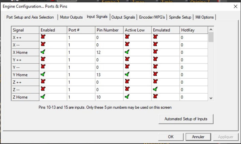

Ok, donc à Y+ et X- en pos maxi ; le Z est à Z+ (en haut)
http://www.metabricoleur.com/t1578-mach3-branchement-et-parametrage-contacts-home-et-e-stop#19339
si on se fie à cette image (une PF750P ; contacts de ref au fond à droite donc Y+ et X+) et à des courses de X=650, Y=1000 et Z=160 pour la Makko
![Présentation CNC Makko M1070 Su - Page 3 Home_l10](https://i.servimg.com/u/f47/14/07/22/66/home_l10.jpg)
Bien sûr, il vas falloir trouver quelles sont les pins à assigner aux entrées (probablement 10, 11, 12 pour XHome, YHome, ZHome) je pense qu'il y a une entrée par contact, contrairement aux branchements de mon tuto ou ils sont en // ou en série sur une seule entrée (pour économiser des entrées) à voir ce que ça allume comme LED dans l'écran diagnostique quand tu appui sur les contacts.
Il faudrait savoir si c'est un palpeur avec un simple switch ou si c'est un électronique. Si c'est un simple switch, il faut le relier à une entrée de la carte s'il en reste une de libre ; c'est exactement comme un contact de ref, sauf qu'il faut le déclarer dans la ligne "probe" du ports&pins. La carte à 5 entrées correspondant aux pins 10 à 13 et 15 ; aucune autre ne peut être utilisée comme entrée. (bornier à gauche sur la vue schématique de la carte)
Pour l'instant on sais que le E-stop est sur 13 il me semble ; il doit y a voir 3 autres entrées utilisées pour les 3 contact de ref et il devrait en rester une de libre pour brancher le palpeur.

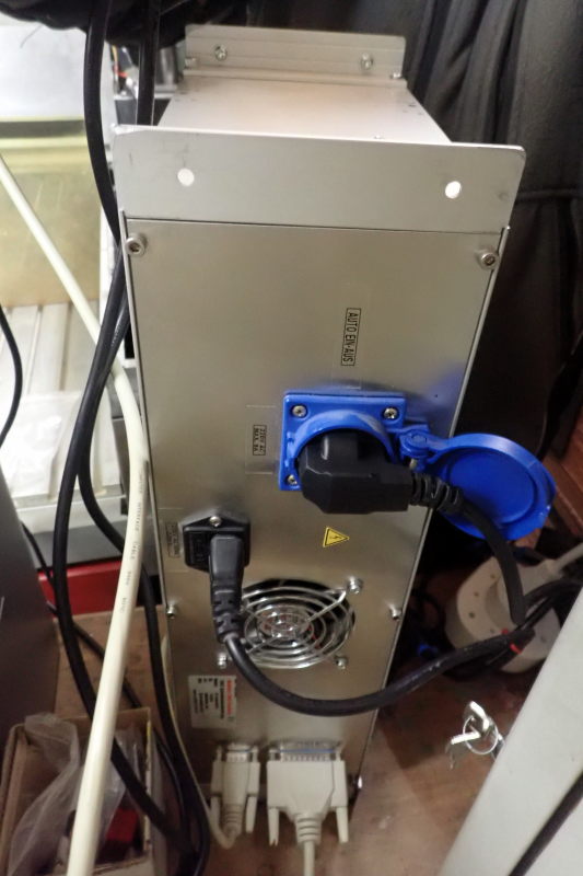

La variateur est un iC5 1.5 kW
Je peux faire varier la vitesse de la broche avec le potentiomètre du vario.
![Présentation CNC Makko M1070 Su - Page 3 P2261313](https://i.servimg.com/u/f41/14/93/09/38/p2261313.jpg)
![Présentation CNC Makko M1070 Su - Page 3 P2261317](https://i.servimg.com/u/f41/14/93/09/38/p2261317.jpg)
Ainsi relié à son alimentation
![Présentation CNC Makko M1070 Su - Page 3 P2261316](https://i.servimg.com/u/f41/14/93/09/38/p2261316.jpg)
Du coffret partent 2 câbles noirs : celui sur la borne grise (à gauche) se branche sur une prise électrique. Celui sur la borne noire se branche à l'arrière du contrôleur.
![Présentation CNC Makko M1070 Su - Page 3 P2261314](https://i.servimg.com/u/f41/14/93/09/38/p2261314.jpg)
Du variateur part un câble gris qui va se connecter au milieu de la CNC (alimentation broche je suppose)
![Présentation CNC Makko M1070 Su - Page 3 P2261315](https://i.servimg.com/u/f41/14/93/09/38/p2261315.jpg)

Pour le palpeur, il y a normalement une prise sur le coté de la machine de ce que je me rappelle
Oui, j'ai découvert cette prise en démontant ce cadre alu pour mettre des contre écrous sur la prise série. Je croyais que c'était un autre trou de fixation !

Makko et Mach3 (suite)
Diagnostics des axes : fait
Ref All Home testé mais... si le référencement se fait bien sur Z, puis X, quand vient celui du Y, le portique atteint le capteur, le bouton de diagnostic s'allume bien, mais la machine se bloque sur cette position. Sur l'écran de Mach3, les diodes AU s'allument, plus moyen d'activer le logiciel.
Si j'éteins le contrôleur et rallume la machine, et relance Mach3, le blocage persiste.
Il m'a fallu éteindre le contrôleur, pousser de quelques cm le portique sur le Y pour qu'à la nouvelle mise en service, cela refonctionne, y compris le Y.
Mais si j'envoie au clavier le Y vers le capteur, quand il se déclenche, tout se bloque. J'ai avancé le capteur d'une position (photo) pour voir si ça ne bloquait pas en butée de la VAB. Même constat.
Pourtant, ce n'est pas une défectusosité du capteur car j'ai testé un recalage (l'équivalent de Ref all home) avec Galaad et la Pulsebox, et, ouf, le référencement se fait sans blocage sur le Y.
Là, c'est moi qui cale.
Voici quelques photos d'écrans. A propos, le pins pour les home étaient 10, 12 et 13, ce que j'en avais déduit en faisant mes diagnostics. Et pis je me suis rappelé qu'avec Galaad onpouvait voir les pins affectés xans les paramètres. C'était bien ça.

Le paramétrage de Mach3 pour info
Homing
![Présentation CNC Makko M1070 Su - Page 3 Homing10](https://i.servimg.com/u/f41/14/93/09/38/homing10.jpg)
Port pins
![Présentation CNC Makko M1070 Su - Page 3 Port_p10](https://i.servimg.com/u/f41/14/93/09/38/port_p10.jpg)
Input signals
![Présentation CNC Makko M1070 Su - Page 3 Input_10](https://i.servimg.com/u/f41/14/93/09/38/input_10.jpg)

Le palpeur ? (à configurer sur "probe")
et il reste le 15 qui doit être le E-Stop.
Vérifie dans la liste des entrées/sorties qu'aucune autre entrée n'est activée et que la pin 13 n'est pas affectée a une autre fonction.
