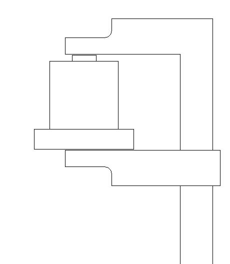

La macro de palpage : puis-je prendre et adapter avec machscreen celle qui sert à la CNC du Fablab ?
Tu utilise quel screenset ? ... normalement si tu a le screenset FR (le marron) elle est déjà intégrée.
(il est bien sur possible de mettre le screenset de la version FR sur la V 0.62 anglaise)
Pour le palpeur, il doit y avoir une manip particulière pour déterminer sa hauteur précise.
tu le prends au pied à coulisse et tu lis la mesure sur le pied au moment ou la diode s'allume dans Mach3 ; entre une valeur de hauteur légèrement inférieure à la hauteur mesurée, ensuite on pourra affiner.
![Présentation CNC Makko M1070 Su - Page 4 Mfr_pa11](https://i.servimg.com/u/f39/14/07/22/66/mfr_pa11.jpg)

Le palpeur (marqué 40 mm) mesure 40.6 mm auxquels il faut soustraire 1.60 mm d'enfoncement avant contact, soit 39 mm.

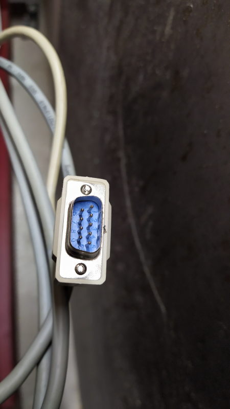

Merci David, j'ai pu étalonner le palpeur avec ta méthode.
Pour parfaire cet étalonnage, afin d'être parfaitement à fleur du martyr quand je fais la mesure du zéro, je testerai de le faire sur une surface métallique reliée à une pince de multimètre et l'autre à la fraise. Je pourrai descendre par pas de 0.1, puis 0.01 au final. A voir.
Le câble que je cherche aussi à remplacer (en plus des 3 câbles decommande des axes) par un de 3 m entre le contrôleur
![Présentation CNC Makko M1070 Su - Page 4 P3091310](https://i.servimg.com/u/f41/14/93/09/38/p3091310.jpg)
![Présentation CNC Makko M1070 Su - Page 4 P3091311](https://i.servimg.com/u/f41/14/93/09/38/p3091311.jpg)
et la CNC
![Présentation CNC Makko M1070 Su - Page 4 Img_2020](https://i.servimg.com/u/f41/14/93/09/38/img_2020.jpg)

Il semble que ce soit un banal câble série avec un DB9 mâle d'un coté et femelle de l'autre. (une rallonge)
https://www.ldlc.com/fiche/PB00271701.html
si je me souviens bien (c'est vieux le mode série ! ), il y a des câbles qui peuvent être croisés, et d'autres non ; je pense qu'une rallonge n'est jamais croisée.
Sinon il y a la technique de la feuille de papier à cigarette ; quand la fraise arrache la feuille, c'est que tu est à 1 ou 2/100ieme de la pièce
http://www.metabricoleur.com/t1618p20-fabrication-porte-outil-rapide-pour-cnc#140273

Sollicité pour la doc, un Metabricoleur possesseur de Makko a eu la gentillesse de la scanner pour me la passer.
On y trouve ceci :
Câblage
PC - au port COM (9 broches mâle) / alternative au port USB (via un adaptateur USB avec les pilotes)-> câble D-SUB 9 broches -> microcontrôleur -> câble D-SUB 25 broches -> contrôleur de moteur Stepper (25 broches D-SUB) -> Machine (environ 3
ou 4 x câble 4-Pin M604).
En outre:
Alimentation 6-12V CC pour les microcontrôleurs (via I'alimentation)
Alimentation 230VAC pour unité de contrôle (sur le cordon d'alimentation)
Machine
Contrôle (câble D-SUB 9 broches) pour les commutateurs de
référence
Bouton à Machine (via jack stéréo 3,5 mm).
Cela confirmerait ton diagnostic.
