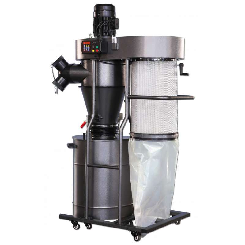

Hello,
Aujourd'hui je regardais les différentes offres pour cet aspirateur et sur le site de probois-machinoutils, je suis tombé à l'adresse suivante https://www.probois-machinoutils.com/fr/aspirateur-a-double-filtre-et-systeme-de-filtration/6614-groupe-d-aspiration-double-filtration-holzprofi-ac150-230v.html sur cette photo :
Et je remarque 2 choses :
- une petite antenne sur la télécommande
- une manivelle sur le filtre
Est-ce que par hasard les 2 problèmes que tu remontes n'auraient pas été soldés ?

Oui c’est ça, ce n’est pas plus gênant que ça car à priori d’après Holzprofi ils n’ont vendu que très peu de filtres de rechange en plus de 10 ans, ce qui signifie que ce ne l’abîme pas outre mesure. Par contre, ça use un peu les balais à remplacer après quelques années mais c’est du conso pas cher dispo facilement.benji791 a écrit:
Donc si je comprends bien on met sous tension l'appareil (juste en branchant l'appareil) et il se déclenche direct sauf si on presse sur le bouton d'aspiration ? C'est bien ça ?
Et toi tu es content de la qualité du filtre ?
C’est plus pour asservir l’aspirateur que ça m’ennuie, car si l’asservissement le coupe trop tôt, il n’y aura pas decolmatage.
Également, il tourne pas en continue vue la consommation, donc si tu l’utilises 10 fois dans la journée il risque de decolmater 10 fois.
Mais je lmne l’ai à ce stade que très peu utilisé car je fait des gros travaux d’aménagement de mon atelier, donc pas vraiment de recul, idem pour le filtre qui semble bien mais ce n’est qu’une opinion et pas un vrai retour d’expérience.
Celui que tu montres en photo dans ton deuxième post n’est pas le même, c’est une autre gamme moins chère que le maker que j’avais commandé directement auprès de M. JULLY avec un prix Metabricoleur.

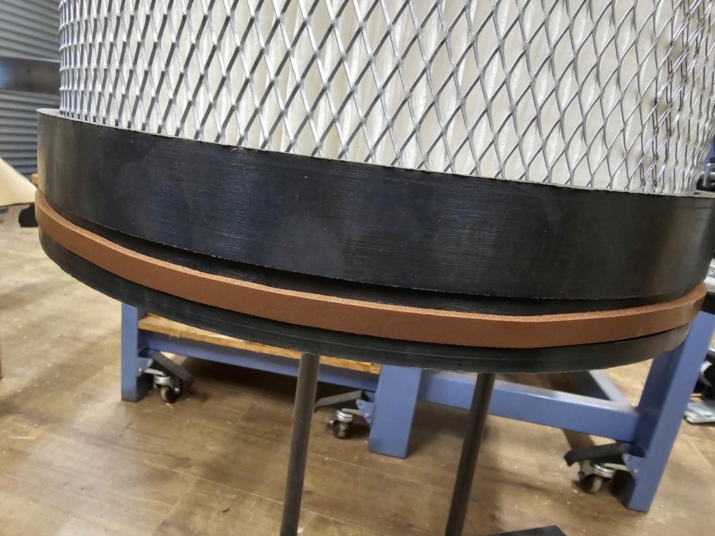

Bonjour a tous
Je me suis encore un peu battu avec mon aspi AC150. J’ai réduit considérablement les poussières fines en agissant (hélas en meme temps) sur 2 points: l’étanchéité cuve-aspirateur et l’étanchéité filtre-sac à poussières fines.
Ca m’a l’air bien mieux, je suis de retour à l’atelier pour quelque temps, je vous tiens au courant. Bien sur si quelqu’un a rencontré ce problème et l’a résolu, je prends.
Bons copeaux

Bonjour a tous, de retour
J’ai reçu la nouvelle cartouche filtrante super vite. A premiere vue elle semblait identique mais le papier du filtre est different. Comme me l’avait dit holzprofi, il n’y a que 3 micro balais de décolmatage à l’intérieur.
J’en profite donc avant montage, de le modifier avec un unique balai faisant toute la hauteur du filtre.
Je remets une bande de mousse haute densité autocollante sur le pourtour du filtre à la jonction sac/filtre.
Une fois installé, j’assure un joint d’étanchéité au silicone entre le carter de l’aspirateur et le filtre.
Et pour ne pas abimer le sac avec la sangle de serrage du sac à poussière fine( il est bien en surpression et il faut donc s’assurer qu’il n’y a aucune fuite), je la protege avec un morceau de scotch renforcé
Et c’est parti, essai, et…ca marche nickel.
Je pense que mon filtre était complètement colmaté. Le bruit n’est pas le meme, l’aspiration plus performante et surtout plus aucune odeur/trace de poussière fine.
D’où ma question sur vos retour d’expérience, quelle est la fréquence de changement d’une cartouche filtrante?
La deuxième solution sera d’ouvrir le dessus du carter et d’installer une sortie vers l’extérieur puisque mon aspi est installé en fixe.
Bonne continuation à tous
