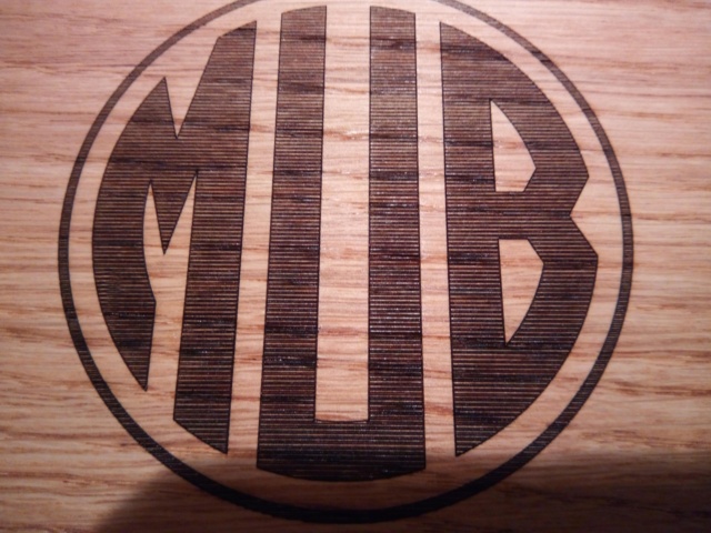

Merci pour ton passage Mofran
Pour la gravure : faite après ponçage général -> 100% à 2000mm/min (bien, ça n'a pas pris trop longtemps du coup !), mais surtout avec un interligne de 0,2mm (le double du réglage par défaut)
J'ai fait différents essais sur chutes de chêne puis madame a choisi ce marquage "zebré" : assez léger, du coup - on distingue bien les fibres du bois en dessous. Un surlignage des contours pour parachever. Sans ça on voyait les "marches d'escalier" sur les courbes
![Je découvre la découpe laser : gabarit à QA - Page 2 Img_2321](https://i.servimg.com/u/f82/13/34/74/91/img_2321.jpg)
