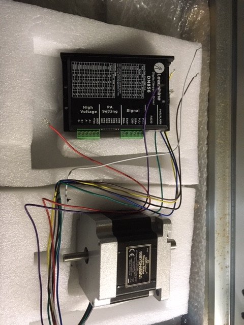

J ' ai refait les calculs pour arriver a une avance de 20mm par tour de moteur; Il me faudrait du coup un rapport 1/2 pour arriver a 23.55mm avec une poulie 15 dents.
Si je ne me trompe pas, alimenté en 75v, ce moteur me donnerai encore 3.5 Nm a 500 tours et 3 Nm a 600 tours.
J ' ai cherché partout sur le forum mechmate mais je n' ai pas retrouvé le post avec plusieurs exemples de démultiplication mais, si mes souvenirs sont bons, cela aide pas mal a maintenir du couple , comme sur un vélo avec un grand pignon, le manque de vitesse etant compensé par le pignon de 15 dents en prise sur la crémaillére.
Donc 15 dents sur le moteur relié par la courroie a un 30 dents ,relié par son axe a un 15 dents en prise sur la crémaillére
Dis- je une bêtise ?

C'est un bon moteur surtout avec 75V.
Tes calculs sont cohérents.
A 600RPM tu a une vitesse de 220mm/s, c'est très correct.

J ' ai donc fait mon choix : les moteurs en question chez Sorotec
Drivers dm 856 de chez leadshine.
J ' ai commandé ce matin une bob stv2 a cause du délai: 7.1 euros port gratuit.
Une carte d' axe UC100 chez cnc drive.
Pour la démultiplication :
15 dents, c ' est trop petit et il n ' a pas assez de dents engagées dans la courroie donc 20 dents x 60 puis 15 dents sur la crémaillère.
Donc après calcul, j' arrive a 20.93 d' avance par tour moteur (mais je n' ai pas tenu compte de la poulie 15 dents finale car je ne sais pas comment calculer.
peut etre : 20.93/4 x 3 j' arrive a 15.07
Avec un rapport de 4 : 18 dents par 72 (après 80 dents risque de ne pas rentrer dans les plaques prédécoupées pour la boite) résultat 14.13
Puis je fais 14.13*72x15 j' arrive a 2.94????? me trompe - je ?
Les math et moi, cela fait deux.

Démultiplication primaire par courroie > 20-60 dents = démultiplication > 60/20 = 3
crémaillère module 1 avec pignon 15 dents > 15*1*Pi = 47.124 mm/tour de pignon
47.124/3 = 15.708 mm / tour moteur > V maxi à 600RPM moteur = 9425 mm/min
si tu pars sur une démultiplication primaire de 4 (18-72 dents), toujours avec un 15 dents > 47.124/4 = 11.781 mm/ tour moteur ; V maxi à 600RPM = 7068 mm/min

je me suis dit aussi que pour limiter les frais de port ,je pourrais prendre une alimentation toroïdale.
Il y a sur le forum mechmate une méthode de calcul pour déterminer la puissance :
inductance de mon moteur :3.5 mh. prendre la racine carré x 32= 59.86
Puis additionner les ampérages des moteurs (4x5.9A=23.6) et calculer les deux tiers: 23.6*3 x2=15.73
Multiplier ces deux chiffres détermine les VA
59.86x15.73=941.59Va

Bonjour.
Reçu entre hier et aujourd'hui quelques commandes.
Pour les premières voir ce post que je viens d ' ouvrir http://www.metabricoleur.com/t21615-utilisation-tete-d-alesage#426907
Et en direct de chez Sorotec
![Finir la mechmate - Page 2 Moteur-driver](https://i.postimg.cc/BnS3sBzh/moteur-driver.jpg)
Et j' ai déja une question :les 4 trous de fixation ont un diamètre de 6.6mm donc rien ne va aller en métrique ou dois' je les reperçer en 7 ou 8 (plus pratique).
Merci.
Merci.
Dernière édition par dh42 le Ven 27 Aoû 2021 - 10:26, édité 1 fois (Raison : réparer lien image)
ricdu34- je prends du galon
- Messages : 74
Points : 80
Date d'inscription : 21/02/2018
Age : 62
Localisation : herault
Re: Finir la mechmate
6.6 ça le fait bien pour du M6
