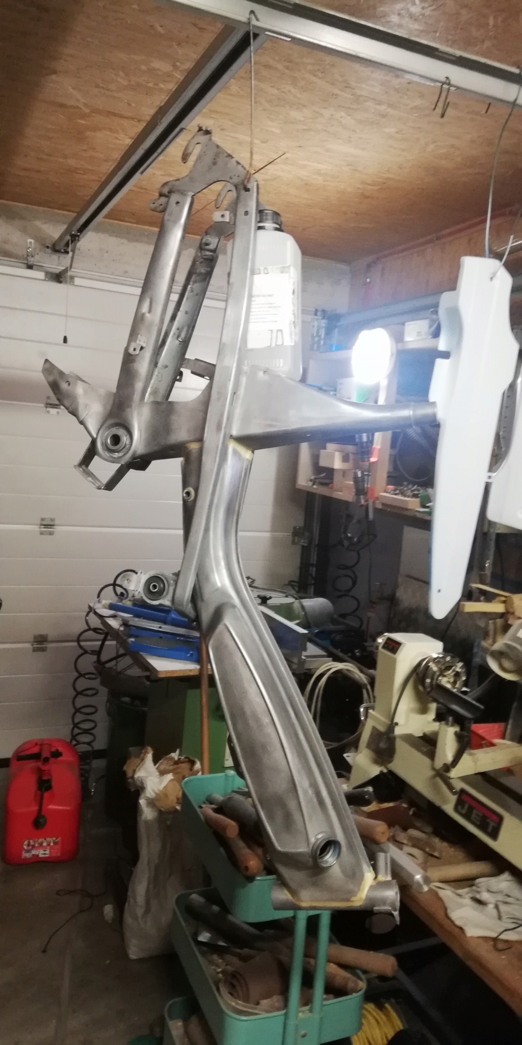

Re: Choix compresseur peinture
![Choix compresseur peinture - Page 5 Img_2367](https://i.servimg.com/u/f24/14/09/18/29/img_2367.jpg)
![Choix compresseur peinture - Page 5 Img_2366](https://i.servimg.com/u/f24/14/09/18/29/img_2366.jpg)
C est le week-end et il fait moins froid, J avance un peu, c est long mais là, J espère mettre tout de mon côté pour une belle chiote.
J ai décapé le cadre puis suspendu pour appliquer le Diluant phosphatant. Ma femme ayant trouvé la 40 qu'elle avait,celle-ci sera à moi et je rêvais d avoir une mobylette orange. Mécaniquement, je vai installer un cylindre 50cc d av89. Ceux ci étaient légèrement mieux, un carbu de delorto de 15, un allumage électronique et un variateur d origine amélioré à galets, et, j aurai une machine à mon idée
Salut Thomas !thomas25 a écrit: C est le week-end et il fait moins froid, J avance un peu, c est long mais là, J espère mettre tout de mon côté pour une belle chiote.
Tu as bien reçu le orange? Ca te convient ?
Bruno
Une habitude après le passage de l’apprêt, bien regarder dans les puits ou les zones inaccessibles si le produit y a bien pénétré.
Si ce n'est pas le cas, avec un putois de 15mm (le pinceau pas l'animal
) passer un coup du produit.
Puis ensuite, comme il y a les mêmes probabilités que la peinture ai des difficultés à y accéder, peindre ces régions (sans déborder) avec ce même putois. Ainsi la couche finale sera parfaite et il n'y aura aucun manque visible ou non.
