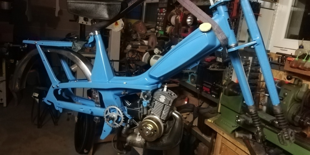

Merci pour ces conseils, c est la première fois que je fais de la peinture et J imagine que des bêtises sont inévitable.
J ai du repasser un voile sûr la fourche car le montage était délicat.
Encore merci
Encore merci

Re: Choix compresseur peinture
thomas25 a écrit:Merci pour ces conseils, c est la première fois que je fais de la peinture et J imagine que des bêtises sont inévitable.
Encore merci
Bonsoir Comme on me dit souvent il n'y a qu'en ne tentant rien qu'on en fait pas .. Bon j'en fais beaucoup ca doit etre pour ca
Point de vue esthetique j'aimais bien l'ancienne couleur mais les gouts ne se discutent pas
En tout cas je retiens l'astuce pour lester la perceuse a colonne
et Bruno est de formidable conseils ! Merci
pardon j'oublias l'essentiel pour une premiere ca m'a lair bien propre . Bravo
Je n'ai pas fait attention, pas d'appret ?

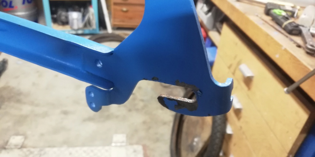

Bonjour à tous et bonne année.
Voilà, J ai un soucis sûr cette peinture, c est une peinture solvantée brillant direct avec durcisseur 2 pour 1. Elle est très cassante et s enlève très facilement. Dès que je fixe un truc, la peinture par comme sûr la photo.
Avez vous un avis ? J en parlerai au vendeur après vos conseils éclairé

Bonjour Thomas , et bonne année !thomas25 a écrit:Bonjour à tous et bonne année.
Si j'ai bien compris, tu as appliqué ton brillant direct directement sur le métal .
Je ne sais pas ce que tu as appliqué au préalable pour dégraisser .
Je ne sais pas non plus de quel type est ton brillant direct 2K. Probablement du polyuréthane.
Souvent présenté comme " meilleur" mais dont le seul intérêt est de coûter moins cher .
C'est pour le matériel agricole, les bennes, les camions...Il résiste bien à l'abrasion et il s'applique facilement .
Quand on veut du bon et du beau, on met de l'acrylique .
Première chose : sur métal , on applique toujours un apprêt . D'une part pour lutter contre la corrosion,
d'autre part pour améliorer l'accroche et l'uniformité des tensions superficielles.
Deuxième chose : sur métal, avant apprêt, toujours dégraisser avec du diluant phosphatant, abondamment ( laver ),
puis sécher avec tampon vierge et laisser bien sécher .
Sinon , même sur alu, l'oxydation de surface ayant démarrée tout de suite après ponçage/sablage, même si on ne le voit pas , l'accroche sera mauvaise et irrégulière . Le diluant phosphatant "passive" la surface. On peut faire autrement, mais c'est le plus pratique .
Appliquer l'apprêt ( 2K, acrylique ) .
Résidu sec autour de 100µ sur métal nu ( deux couches ) .
Avec ton pistolet, tu ne pourras pas faire de mouillé sur mouillé . Donc bien laisser sécher ( 3H30 avec les miens, vérifier pour les autres, il y a de tout ) . Mais après ce délai, poncer au 400 puis 600 légèrement, uniquement quand l'air est suffisamment sec (< 88% ) , soit pas quand il pleut, pas le matin sur la rosée ou quand il y a du brouillard .
Sinon l'apprêt forme des bouloches sur l'abrasif , qui laisseront des traces qui se verront après peinture .
L'apprêt doit partir comme de la farine .
Une fois tout bien poncé ( sans percer: vas-y mollo! ) , dégraisser avec dégraissant anti-silicone en solvant .
Bien essuyer avec tampon anti-silicone pour produits en solvant .
Laisser évaporer les résidus 15 minutes;
appliquer le brillant direct, de préférence acrylique pour un beau niveau de brillant et de beaux effets de transparences . En deux couches : une première en projetant environ 65cc/m² , attendre 10 minutes,
une deuxième en projetant 110cc/m² (étalonne ton pistolet, ça dépend de la buse et de ta vitesse d'avancement ). Laisser bien durcir avant manipulation ( 24H , pas juste une nuit ) .
En ce moment, utiliser du diluant standard et du durcisseur rapide .
Là, ce sera costaud et ça tiendra longtemps .
On peut faire plus simple, mais ça ne tient pas dans le temps .
Attention : Après 24H on peut manipuler les pièces mais le durcissement complet peut prendre plusieurs jours .
On peut accélérer le processus en chauffant , deux heures après application ( pas avant, sinon "bullage") , à 50 ou 60 ° max , par exemple en plaçant un radiateur électrique dessous, ou en passant au sèche-cheveu . Attention : on doit pouvoir tenir la main dans la chaleur sans que ça brûle !
Si tu veux juste passer un coup de pistolet à peu près, pas de problème : dégraisse bien avec le diluant phosphatant, ça ira déjà mieux .
Si tu veux apprendre et faire du beau et du costaud, demande moi.
OK.thomas25 a écrit:Merci pour ce retour, pour les étapes J ai tout décapé et dégraissé à l acétone. J ai passé une couche de la bombe en vert puis 3 couche de primaire comme sûr la photo
Le wash primer, il faut le passer au tampon, pour laver en frottant, et bien essuyer avec du tampon d'essuyage vierge, puis laisser sécher 15 minutes .
Il en faut pas mal pour bien laver . Je ne savais pas que ça existait en bombe, je ne vois l'intérêt de le présenter ainsi .
Pour l'apprêt, c'est du 1K je pense . Ca ne va pas .
Ce genre d'apprêt, comme son nom l'indique, c'est pour les finitions rapides :
quand on a percé jusqu'au métal de tous petits endroits, alors qu'on ne veut pas tout apprêter, on en met juste quelques touches pour boucher les trous . Ca donne bonne conscience et ça va vite mais je ne conseille pas cette méthode car la protection et l'accroche sont très inférieurs au 2K .
Par contre c'est une méthode très utilisée par les carrossiers, pour aller vite .
NB : si tu as attendu que l'apprêt soit bien sec avant de peindre, il faut "égrainer" l'apprêt, un coup rapide au 600 , et dégraisser avec un dégraissant anti-silicone en solvant . Surtout ne pas peindre directement dessus .

Merci encore, J en parlerai à mon fournisseur car là, il y a un soucis en effet.
Après toute cette préparation, ça fait crique.

J ai eu mon vendeur au téléphone, il appel son fournisseur demain.
J hésite du coup à refaire moi même.
thomas25- complétement accro
- Messages : 1026
Points : 1099
Localisation : Etalans 25
thomas25 a écrit:J ai eu mon vendeur au téléphone, il appel son fournisseur demain.
Bonjour Thomas .
Tu as le pistolet, tu as le compresseur...
C'est hyper simple. Il suffit d'un peu de bons produits cohérents et d'une bonne méthode .
Commence par poncer tout ça et retrouve le métal.
Tu as de quoi sabler?
Je répondrai à Philippe plus tard, je prendrai le temps car j'apprécie de partager pour creuser les sujets.
Mais cela ne te concerne pas.
On va faire simple et efficace, si tu veux .
Bruno
