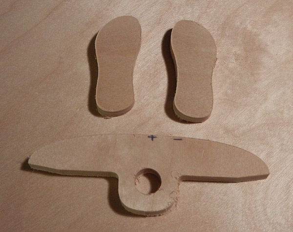

alors, la preuve en images que ça marche !
2 nouvelles pièces pour mon planeur qui constitueront une partie du palonnier fonctionnel (parce que toutes les commandes seront opérationnelles avec un pilote animé) !
C'est c…n cette histoire, mais ça fait 1 mois et 1/2 que j'attendais ça pour ces petites pièces délicates… et j'en ai un paquet d'autres à découper !
Bien sur, à la main je sais faire… mais là en 14 sec. c'est quand même le pied
J'ai retrouvé le sourire

nouvelle découpe pour le palonnier, cette fois dans du dural de 1,5 brut de découpe !
LE PIED !!!!!!!
Le gros trou recevra un roulement ; 12mm dessiné et 11,96 obtenu, c'est parfait
