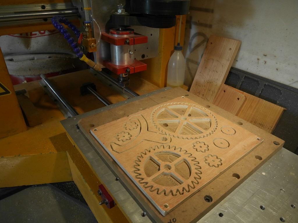

J'ai gravé de quoi faire mon échappement hier,
et tenté les premiers mouvements ce matin. Pas glop comme je m'en doutais, imaginer un mouvement fonctionnel en travaillant juste sur des images relève du rêve. Il ne me reste plus qu'à appliquer la bonne vieille méthode, celle du "au pif" en adaptant la forme de l'ancre. Même en travaillant sur les entraxes c'est la forme de l'ancre qui est à retoucher.
Re: Concevoir une horloge squelette en bois
Salut J-C,
super ! les premières découpe
et bien sur les premiers constats… ça marche pas bien
• Ce que je remarque sur beaucoup de vidéos, c'est que l'ancre est finalement assez courte d'entre-axe par rapport au ø de la roue d'échappement… et pas très haute non plus.
Et que le mouvement oscillant de cette ancre n'est pas d'une grande amplitude non plus pour sauter les dents…
J'ai réussi à dessiner correctement une roue d'échappement ; mon ancre est assez courte et son point de pivot pas trop haut… tout ça c'est virtuel.
Par contre mon logiciel de dessin ne fait pas les engrenages… et j'ai rien trouvé de free qui tourne sur mac…
Mais comme j'ai toujours pas de cnc opérationnelle, je ne suis pas pressé.

F6FCO a écrit:imaginer un mouvement fonctionnel en travaillant juste sur des images relève du rêve.
Oui, mais c'est si bon de rêver.
Merci F6FCO pour ce complément de rêve.
Oui mais moi mon rêve c'était de pouvoir simuler çà sur mon écran, réussir à faire ce genre de truc m'aurait ouvert la porte à plein d'autres projets , mais je ne m'avoue pas vaincu. Faute de soft pointu j'en ai été réduit à découper des morceaux de parquet
