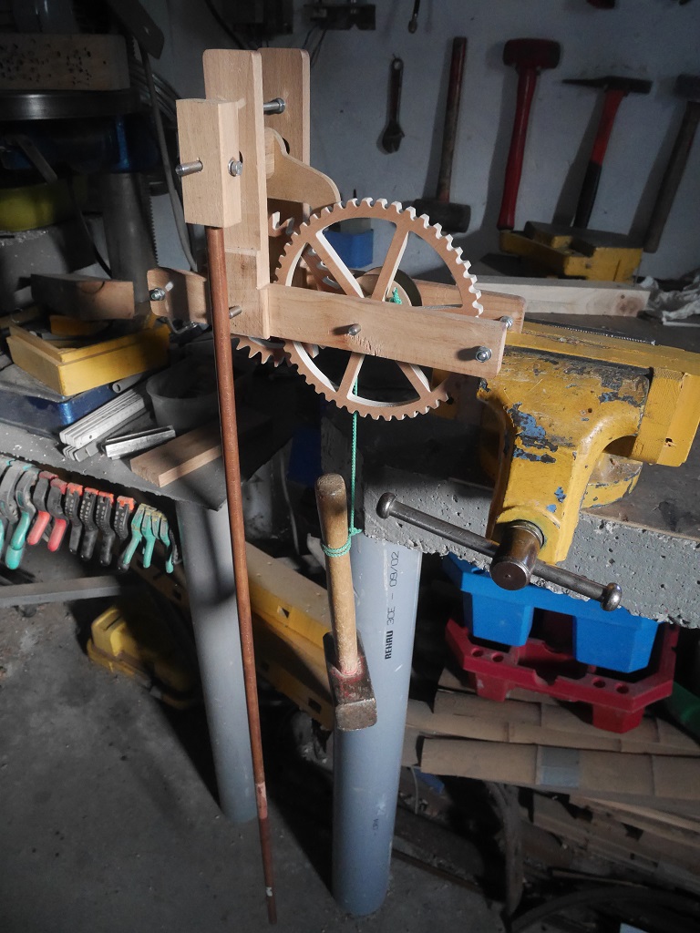

Un peu compliqué au premier abord, il va falloir que je relise cela.
ELLE BAT !!!!!
Ne regardez pas trop le montage, c'est juste un montage test fait de bric et de broc pour valider le système, et j'ai bien fait de ne pas foncer sur un truc final car il y a encore de l'optimisation à faire.
- En premier lieu la démultiplication de la poulie du poids n'est pas assez conséquente, il faut augmenter le rapport pour remonter moins souvent le poids.
- Coller des plaquettes en bois dur sur les pointes de l'ancre.
- changer la démultiplication de la poulie d'enroulement pour augmenter le temps d'utilisation.
Au départ rien ne voulait fonctionner, çà battait 3 ou 4 coups et le balancier s'arrêtait. Bref j'étais comme une poule devant un couteau en me répétant "mais pourquoi ?".
Je vais peut-être faire hurler les vrais horloger mais voici ce que j'ai compris sur mon système:
- quand le bas du balancier part de la droite vers la gauche, la pointe arrière de l'ancre à un point critique ou elle lâche la dent de la roue, je l'ai trouvé à coup de petits coups de lime, c'est un réglage fin.
- quand le bas du balancier part de la gauche vers la droite, la pointe avant de l'ancre doit pousser la dent avant de la roue pour entretenir le mouvement du balancier, sinon il finit par s'arrêter.
![Concevoir une horloge squelette en bois - Page 5 Princi10](https://i.servimg.com/u/f48/16/62/61/28/princi10.png)
- pour que la pointe avant de l'ancre arrive à pousser la dent de la roue et ainsi entretenir le mouvement il faut que le poids pendu au fil (ici une massette de maçon) soit plus lourd que le poids du balancier (tube de cuivre Ø12/900mm) en tenant compte aussi des forces de friction entre les deux pignons (8 et 48dents).
- Hauteur du système au-dessus du sol: 1000mm
- Nb battements par minute : 46
- Longueur du balancier: 95mm
- Temps de fonctionnement avant que le poids ne touche le sol: 41,30mn
- un peu de trigo pour déterminer l'angle total déplacement du balancier (gauche à droite) 3.74°, soit deux fois 1.8°, on est bien en dessous des deux fois 4° que j'avais envisagé au départ. Comme mon ancre avait été pensée pour 2x4° il va falloir la repenser pour optimiser la portée sur les dents de la roue d'échappement.
Après avoir mis tout cela au point çà s'est mis à battre et çà s'arrête seulement quand le poids au bout du fil touche le sol.
![Concevoir une horloge squelette en bois - Page 5 P1050824](https://i.servimg.com/u/f48/16/62/61/28/p1050824.jpg)
![Concevoir une horloge squelette en bois - Page 5 P1050823](https://i.servimg.com/u/f48/16/62/61/28/p1050823.jpg)

Bravo J-C, ça marche :…:
c'est pas une critique, c'est juste une observation = le battement est trop rapide (on l'entends aux cliquetis de l'ancre)…
on est + dans un rythme de "pendulette de cheminée" que d'horloge comptoise…
En rajoutant 1 train de pignons (10/48) ça devrait multiplier par X la durée… et ainsi de suite…
Mais c'est clair que c'est une approche pas facile d'estimer l'ensemble
Tu peux régler l'entre-axe balancier / ancre ? ça devrait aussi réduire le balancement…
De mémoire… sur mon horloge bretonne, il y a 4 trains de pignons (+ celui de l'enroulement du poids) avec un balancier de plus d'1M réglable sur 10cm pour l'ajustage des heures.

EDIT : sur ton tableur, tu as 2 valeurs différentes pour le nb de dents de la roue d'échappement

Salut Seb, oui trop rapide, 46 battements par minute. Je n'ai pas de comtoise dans mes connaissances mais mon petit réveil bat à 60/mn.
Mais ce n'est pas grave et facile à arranger en jouant sur la longueur du balancier, mais avant de faire çà je veux tester le balancier symétrique comme sur la vidéo que Momoclic à postée, si j'ai bien compris çà devrait permettre de réduire la longueur. A tester.
Sur le tableur j'ai vu çà après coup, c'est juste une erreur d'intitulé, il faut lire "petit pignon roue échappement" qui est de 8 dents, et "nb dents roue échappement" qui est de 30 dents.
Il y a beaucoup de choses à améliorer sur ce prototype comme je l'ai dit plus haut, d'abord redessiner l'ancre qui était prévue au départ pour un balancement de 2x4°, j'ai réussi à la faire fonctionner à 2x1.8° mais ce n'est pas optimisé et elle ne touche que le haut des dents de la roue, ce qui sera cause d'usure rapide dans du bois.
Et il faut rajouter un pignon pour allonger la durée de fonctionnement avant remontage du poids, il faudrait rajouter une démultiplication 1/35 pour arriver aux 24H.
Optimiser le poids du balancier, je m'étais toujours figuré qu'un balancier devait être lourd, on voit souvent un poids en laiton en bout, mais il doit y avoir un compromis à trouver entre le poids nécessaire pour maintenir le balancement et le poids au bout du fil.
Sinon le système de translation de la grande roue48 pour le rembobinage du fil est pratique, je vais laisser comme tel.

C'est marrant, j'ai dessiné ma roue d'échappement à l'inverse de la tienne, càd les dents dans l'autre sens, pour que "ça pousse au relâchement avant de tirer" au balancement de l'ancre… mais ça n'a peut-être pas une grande incidence ?
![Concevoir une horloge squelette en bois - Page 5 Suite_10](https://i.servimg.com/u/f68/19/10/41/75/suite_10.jpg)
Sur mon horloge bretonne de mes grands-parents que j'avais entièrement démontée pour le transport… le balancier n'est pas "si lourd que ça" et il y a effectivement une petite masse en bout ; le balancier est réglable sur tige filetée ; le balancier est en lui même "assez léger" sans ce poids.
Bon, tu va trouver le bon rapport de pignons pour que ça fonctionne au moins 6 jours
c'est ce que dure mon horloge (que j'ai arrêtée depuis pas mal de temps) car elle sonne aussi les 1/2 heures… la nuit ça devenais chiant, même après avoir mis un tampon de cuir sur le marteau du timbre ![jaifaim](/users/4211/25/42/48/smiles/3641151095.gif)

C'est marrant ce que tu dis... tout fier je l'ai montré à ma femme et la première chose qu'elle m'a dit "Mais çà va faire ce bruit là tout le temps ? tu vas la laisser la nuit ???".seb92 a écrit:

Il me semble que dans la précédente vidéos de Jos Valdora : https://www.youtube.com/@valdora123
il dit que le poids du balancier n'a que peu d'incidence. Il parle effectivement d'environ 3° de battement.
Et ce qui compte c'est la longueur du balancier qui donne le tempo.
Une approximation un mètre de longueur donne un tempo de 1 seconde.

, çà donne des idées pour une prochaine. Quand il parle de 3° c'est 3° en tout ou 2x3° ? d'après mes essais je penche plutôt pour la première solution.
De mon coté je suis toujours en pleine étude sur mon ancre, je la redessine pour 2x1.8° mais je n'arrive pas à faire engrener plus avant les pointes dans les dents de la roue.
J'ai essayé de remonter et redescendre le centre du pivot mais çà ne fait rien de plus.
![Concevoir une horloge squelette en bois - Page 5 Battem10](https://i.servimg.com/u/f48/16/62/61/28/battem10.png)
